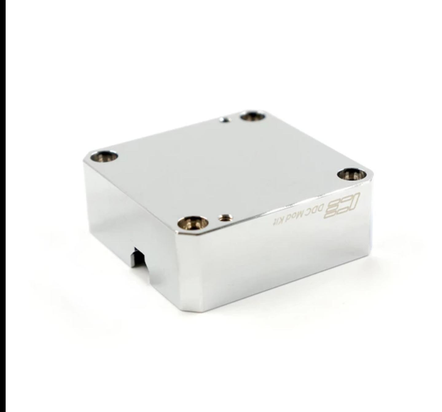

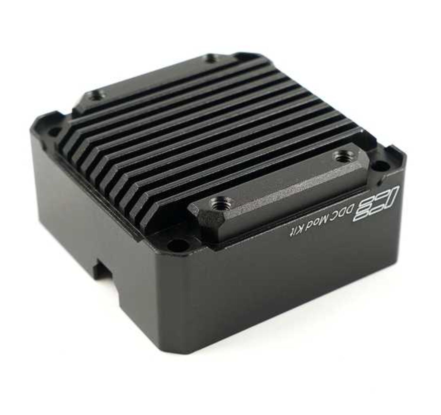

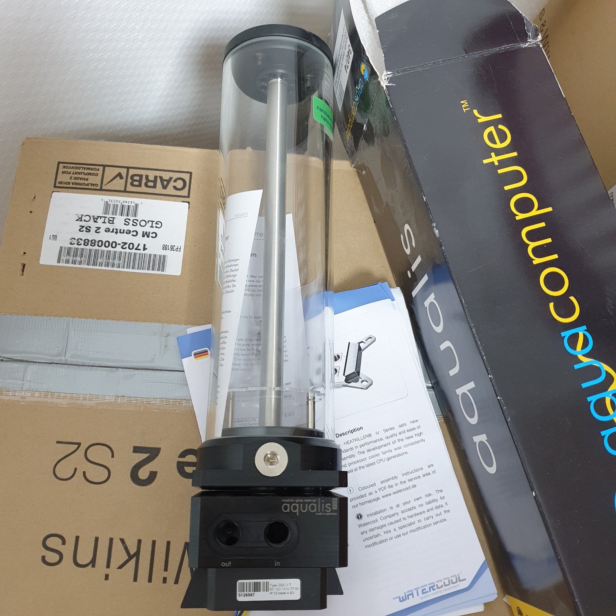

werde ich auch machen ..ich habe den aqualis mit 880 ml und pumpe dran... Für das pumengehäusr gibt's von Biksby eines aus alu mit kühlrippen in schwarz oder von icemann in v2a.. Sieht sehr geil aus aber passt wohl bei mir nicht... Dann kann ich den AGB ziemlich weit vorne zur Front hin, im case montieren....
.. Ansonsten hätte der AGB oben auf dem Giganten gesessen.... Sah aber schon nach Penis aus....
