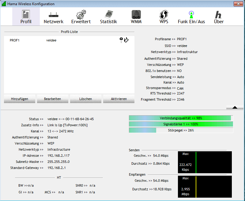

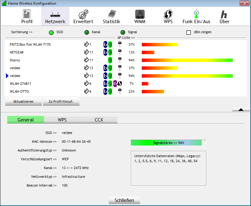

ich habe folgendes Problem. Leider steht unser Router im Keller und wir bringen das Signal mit einem Repeater in den zweiten Stock. Das Signal ist sogar recht gut. Jetzt hab ich mir aber vor kurzem einen neuen Computer zusammengestellt und mir einen WLAN Stick von HAMA gekauft. Der zeigt mir jetzt zwei Signale an, einmal das vom Keller, was zu schwach ist und einmal das vom Repeater, was ausreichend ist. Die beiden Signale haben eine unterschiedliche MAC-Adresse und behalten diese auch bei, soweit ich das gesehn hab. Nach spätestens 1,5h Computerbetrieb wechselt jetzt das HAMA-Programm das Signal vom stärkeren aufs schwächere und das obwohl ich im Profil das stärkere mit der zugehörigen MAC-Adresse eingestellt hab. Wie kann ich das verhindern, dass er da automatisch umstellt? Kann mir da jmd. helfen?
Im Anhang seht ihr, wie es aussieht, wenn es richtig mit dem stärkeren Signal verbunden ist. Nach geraumer Zeit wechselt er dann zum schwächeren. Nach einem Neustart des PCs ist das Problem wieder behoben und funktioniert wieder für ne Stunde...
