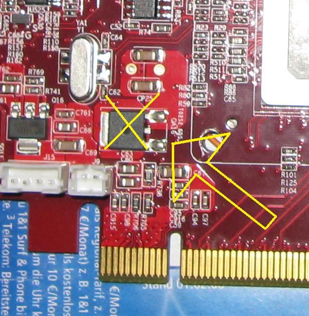

Dieser Spannungswandler ist in meine Auge gerückt, wie kann ich diesen auf funktion prüfen? Habe nur ein Multimeter zur verfügung.
Wie kann ich erkennen welchen ich im falle des defektes neu besorgen muß?
