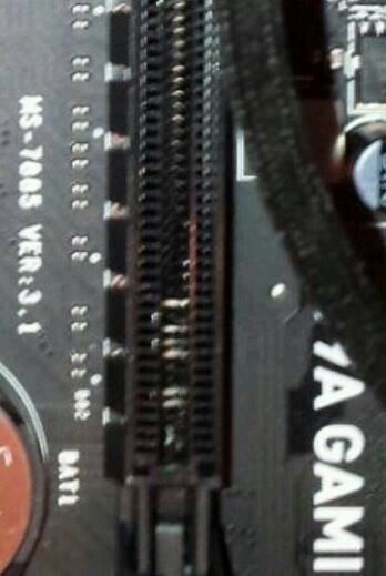

Bin grade dabei meinen neuen Rechner zusammen zu bauen. Habe dabei versucht eine GTX 970 aus einem MSI X99A Gaming 7 zu ziehen, ohne den Verschluss am Slot zu öffnen. An den bin ich nicht ran gekommen, weil Graka und CPU Kühler zu groß sind. Dachte es würde funktionieren ohne den Kühler auszubauen. Irgendwie hab ich es dann doch geschafft ihn zu öffnen und die Graka raus zuziehen.
Folgendes ist passiert: Die silbernen Dinger im Slot ( weis nicht wie die heißen ) haben sich verbogen und "Brücken" gebildet:
Könnt ihr das erkennen? Was soll ich jetzt machen, das Board ist neu. Kann ich sie zurück biegen und den Slot bedenkenlos nutzen? Kumpel meinte die Graka könnte Schaden nehmen. Muss ich den Slot aufgeben?

- dieser Slot ist defekt und auch nicht einfach zu ersetzen
- zurückbiegen würde evtl gehen aber nutzen würde ich diesen auch nicht unbedingt mehr
beachte mal die Rückseite des Boards dort siehste mehr Punkte vom PCIE Slot als man vermuten möchte
- auch ein starten nach dem zurückbiegen ist mit Risiko verbunden
- und auch einen defekt andere Hardware bei Inbetriebnahme ist nicht von der Hand zu weisen
somit schlechte Karten immo

Wenn du nicht die entsprechende Ausrüstung hast, kannst du den nicht ersetzen. Mit einem einfachen Lötkolben kommst du da nicht weit, du bräuchtest eine Heißluftstation mit Infrarotplatte. Damit die Platine heißmachen und hoffen, dass der Slot rauskommt und du einen neuen einlöten kannst. Wird mMn aber nicht gut klappen, vor allem gehen bei den viellagigen Platinen gerne mal was kaputt.
Ich würde die Pins wieder zurückbiegen und den nächsten Anschluss benutzen.
Ich nehme mal an, dass das Board aus war als du die Karte rausgezogen hast. Wenn du Glück hast, geht der Port wieder nachm Zurückbiegen. Habe selber auch schon diverse Ports und Stecker in ähnlichem Zustand durch Hinbiegen wieder reparieren können. Solltest du es mit dem Zurückbiegen probieren wollen, wäre es am besten, wenn du zum Testen sämtliche Hardware rausnimmst und das Board so anmachst. Raucht da was, sofort abschalten, dann wars das. Quittiert das Board mit den üblichen Fehlertönen für fehlende CPU und RAM könntest du diese einbauen und dann erstmal mit IGP testen ob alles läuft. Zuletzt würde ich die billigste PCI-E Karte zum Testen einsetzen, die du hast.
Der Aufwand ist dafür aber recht hoch und Du läufst theoretisch Gefahr, auch die andere Hardware mit in den Tod zu reißen. Urteile selbst, ob Du das riskieren willst.
Du könntest aber auch einen Ersatzport ordern und löten (lassen).

Man kann den nicht so leicht ersetzen , da viel Kuper in den heutigen Boards ist und somit auslöten sehr schwierig ist und vor allem brauch man ein Ersatzteil .
Solltest Du keine Ahnung von der Materie haben oder Du nicht jemand mit viel Erfahrung auf dem Gebiet kennst , dann lass es bleiben .
ansonsten schliesse ich mich der Meinung von Hiradur an .

Danke für die Hilfe. Zurückbiegen ist fast unmöglich da die Pins nicht wirklich umgeknickt sind, sondern eher gequetscht. Ganz wie es mal war bekomme ich es sicher nicht mehr hin. Gelötet habe ich auf einem Mainboard auch noch nicht.

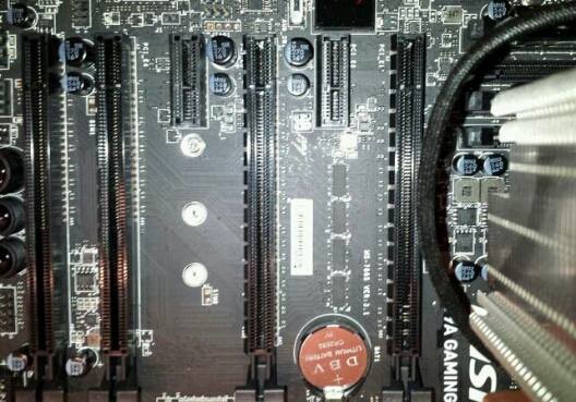

Warum steckst du die GPU eigentlich nicht in einen anderen PCIe Slot? Dein Motherboard hat ja genug Slots.
vermutlich weil er mit dem kaputten board lieber nicht seine restliche hardware grillen will,
