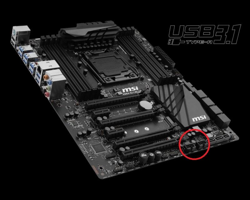

Guten Abend zusammen, bin neu hier da ich gerade Google gequält habe aber nicht wirklich etwas zu dem Thema gefunden habe oder es nicht 100% verstanden habe.
Nun zu meiner Frage:
Ich habe ein MSI X99A SLI PLUS Mainboard, auf diesem befinden sich zwei mal 9 Pin USB 2.0 Buchsen, an der 1. Buchse hängt meine Corsair H100i V2, an der 2. Buchse hängt meine Corsair Link Lüftersteuerung.
Nun bräuchte ich aber eine 3. Buchse für eine Led Steuerung zum Farben wechseln und dimmen.
Gibt es eine Möglichkeit einen weiteren Port hinzuzufügen? Oder muss ich mich damit abfinden das es eben nur 2 Ports gibt und mit denen muss ich klar kommen.
Bin dankbar für jede Hilfe
Grüße
gripir
P.S. Im Anhang ist ein Bild der gemeinten Anschlüsse

Erstmal Willkommen im Forum. Zwar hätte ich nicht gedacht das es ernsthaft Leute gibt die LEDs in ihrem Rechner nachrüsten wollen, mich nervt schon das die Hersteller ab Werk immer mehr von dem Mist verbauen, aber es gibt tatsächlich noch diesen eine PCIe Schnittstellenkarte mit internen USB2 Headern, aber die haben auf dem Bild nicht den Plastikrahmen drum herum und Du solltest vorab prüfen ob die Pinbelegung gleich ist. Bei den USB3 Karten mit internen Headern ist die Auswahl größer, aber da müsstest Du dann einen Adapter haben und da kenne ich keinen, die gibt es normalerweise nur anderes herum wie diesem un ein USB3 Front Panel an USB2 Pinheader zu verbinden, aber Du bräuchtest halt das Gegenteilige, oder kannst Du auch eines der Geräte an einem USB3 Header verwenden?

so ne PCIe karte wäre eine lösung aber möcht ich ned einbauen weils mir optisch nicht gefällt und leider kann ich keins der beiden an einen USB 3.0 Header anschliesen

der Hub allerdings sieht interessant aus, funktioniert das? also den Hub auf einen Header am MB legen und dann alles weitere da anschließen? (das ist der teil bei dem ich mir eben nicht sicher bin)

ja du steckst den dann auf einen Header am Mainboard u. deine Geräte da daran, das ist genauso wie bei einen externen Hub, nur das der eben die Header statt normale USB Buchsen zur Verfügung stellt,
natürlich teilen sich dann die Geräte die du daran anschließt die Bandbreite von einen USB Anschluss, was aber bei dienen Geräten kein Problem darstellen dürfte,
der von mir verlinkte NZXT macht auch nichts anders,
Top :) dann danke an alle für eure Hilfe :) damit ist mein Problem gelöst :)
