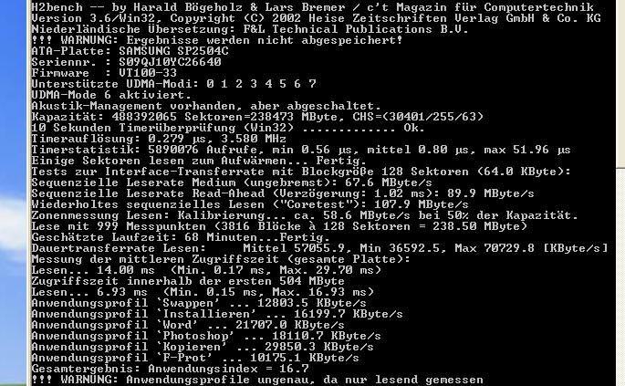

So habe heute meine Platte weggebracht , da Atelco keine seagate mehr hatte mußte ich es mit einer neuen Samsung sp2504c probieren. Die scheint ruhig zu sein ich nehme nur sehr leichte Vibrationen war, hoffe das bleibt so.
Habe mal die neue Platte mit h2benchw getestet ich hoffe da ist alles in Ordnung?
Übrigens auf der Platte lege ich eine 50 Gb Partition an wo Emulatoren usw drauf kommen. Nun frage ich mich ob ich die Platte mit Partitionsmagic direkt nach der Win installation erstellen soll? Besteht dann nicht das Problem das die Partition direkt am Anfang der Platte erstellt wird und somit wichtigen speed für wichtige Sachen wie z.b Games weg nimmt? Zumal auf der Patition ja nur Downloads Emulatoren usw kommen.
Umso weiter weg Daten auf der Platte liegen umso langsamer wird sie ja und umgekehrt.
Also soll ich die Platte jetzt direkt Partitionieren oder erstmal Games drauf hauen und dann die Patition erstellen?
Hoffe ist verständlich ausgedrückt.

Omg hatte vergessen das Pic anzuhängen.
@Madnex danke aber wie kann ich über Windos genau eine 50 GB Partition erstellen?
