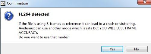

kann es eben nicht, beim einlesen einer Datei kommt folgendes: siehe angehängten screenshot
wenn ich dann Werbung rausschneide und speichere läuft der Ton extrem schnell und endet nach 10% des Films, der Rest ist ohne Ton. ( getestet mit vlc, windows7 Mediaplayer spielt die files garnicht ab

Hast du die Meldung gelesen? Und was hast du geklickt?
Habe schon oft alle möglichen Videos mit Avidemux geschnitten (auch Werbung raus, auch h264 und MP4-Container) und nie Probleme gehabt.
Habe ich gelesen, aber beide Möglichkeiten ( Ja oder nein) führen zum gleichen Resultat, langsam bin ich ratlos
