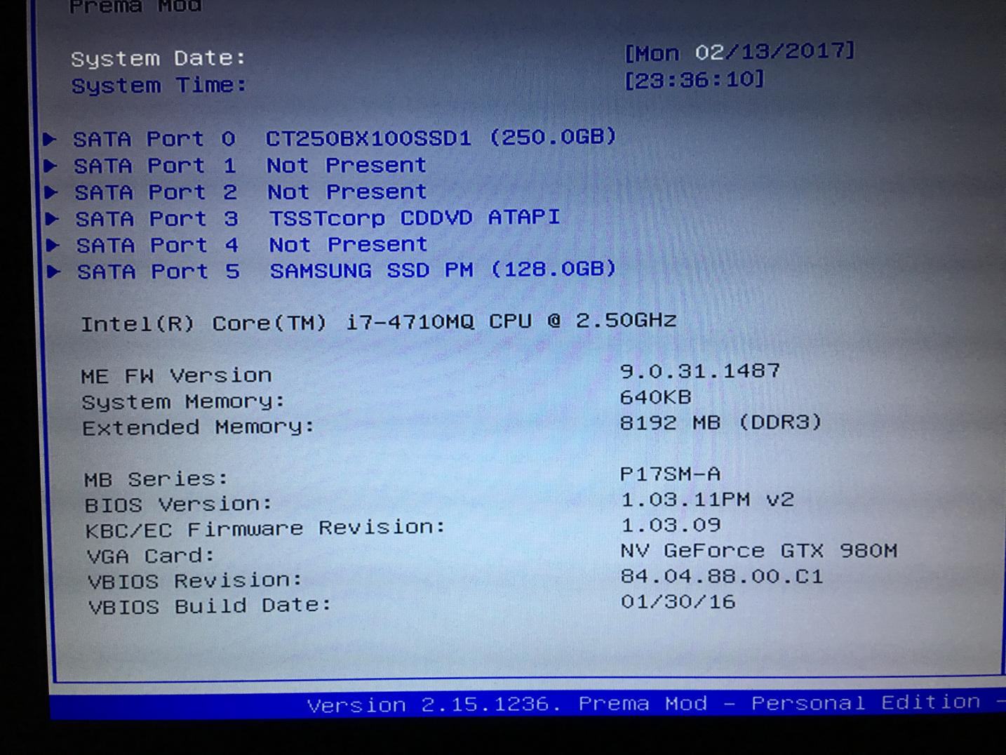

Bin neu hier im Forum. Ich hoffe ich spreche das Thema nicht zum 100sten mal an...
Hab ein kleines Problem mit oben genanntem Notebook und der GPU.
Sie wird im Bios und Gerätemanager korrekt erkannt.
Auf beiden ist das aktuelle Prema Bios drauf. Der neuste nVidia Treiber is auch aufgespielt.
Nun zum eigentlichen... Ich kann nicht mal GPU-Z starten ohne das der Rechner hängen bleibt. Geschweige denn ein Spiel starten. Es kommt kein Bluescreen oder ne Fehlermeldung vom Treiber. Es holft dann nur ausmachen und wieder neu Hochfahren.
Kann man vieleicht schon irgendwie sagen ob die Karte defekt ist...?

Soweit komme ich garnicht. Benchmarks oder Spiele starten garnicht erst. Mit der iGPU kunktioniert alles prima. Aber nein, Bildfehler hab ich nicht.
