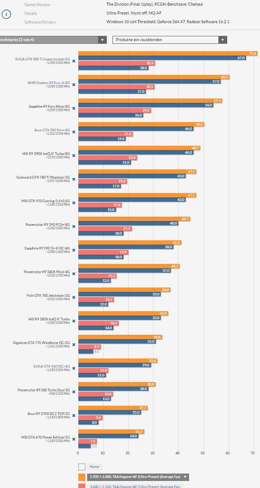

The Division PC im Techniktest: Benchmarks von 17 Grafikkarten plus CPU-Kernskalierung
der TE hat allerdings keinen 4k monitor, sondern einen 3440x1440 monitor.
das sollte die 980ti in den meisten spielen ganz gut packen, einfach mal bissel das AA reduzieren und die grafiksettings von ultra auf high oder very high.

Bei dem Link von Storm 41 kann man ganz deutlich sehen,
dass eine hexa Core CPu nochmals bis zu 20 FPS bringen kann im Vergleich zu einem Quad Core,
und wir reden hier von einem Spiel, das erst erschienen ist und wahrscheinlich noch Performance Updates bekommen wird,
denke ich einmal.
