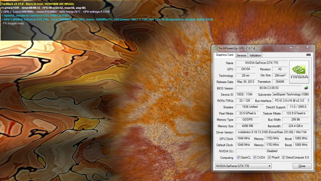

Es läuft soweit alles nur unter GPU-Z (unter Last / Furmark) wird angezeigt das die Karte nur mit PCIE 3.0@x2 anstatt x16 läuft.
Wirkt sich das auf die Performance startk aus ?

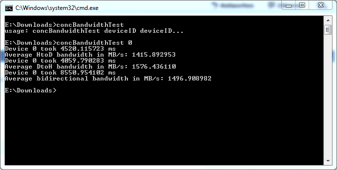

Habe auch mit concBandwidthTest.exe die Bandbreite getestet, es läuft auf alle fälle nur mit PCIE 3.0@x2, es ist kein Auslesefehler.

Ich habe im Bios nur eine Einstellung für die PCI-e Gen. Einstellung gefunden. Dort kann ich ich Auto / 3gen / 2gen / 1gen Einstellen.
Egal was ich dort einstelle es bleibt auf alle fälle nur auf @x2 aber halt dann PCIE 3/2/1.
@ Schakwar
Es läuft ja auch auf PCI-E 3.0 aber nicht mit 16 Lanes sonder nur mit 2 also PCI-E 3.0 x16 @ 3.0 x2

x16 muss in der Regel angezeigt werden. Lediglich die aktuelle PCIe-Revision hängt von den Taktraten der Grafikkarte ab. Ist sie im Idle, zeigt sie Version 1.1 an. Belastet man die Karte etwas, springt sie auf Version 3.0 um. ;)
