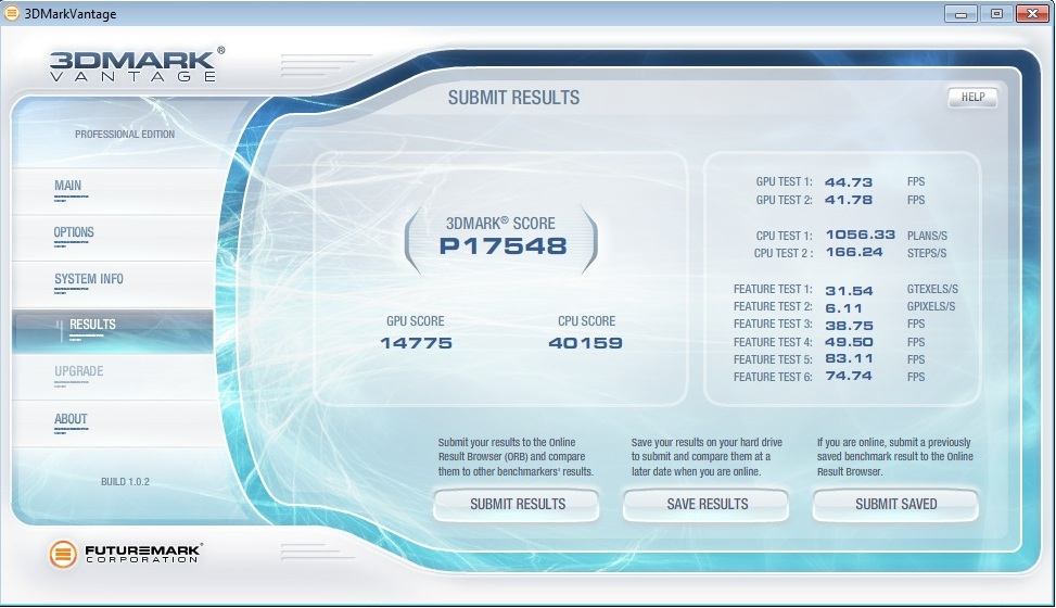

Naja ich denk mal die CPU limitiert, haste mal Benchmarks gemacht ?
mit 3dmark vantage, wenn ich die werte mit anderen vergleiche lieg ich so ziehmlich im durchschnitt
