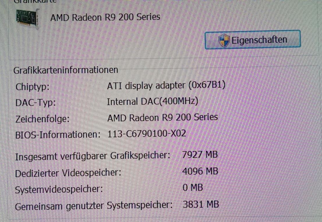

Das zweite Problem ist, daß im Gerätemanager unter GRAKA - Gemeinsam genutzter Systemspeicher: 3.831 MB, Dedizierter Videospeicher: 4.096 MB und Insgesamt verfügbarer Grafikspeicher: 7.927 MB steht.
Warum nimmt die GRAKA noch rund 3,8 GB vom RAM weg, wo kann ich dies abstellen?

Ansonsten, was den gemeinsam genutzten RAM angeht, das ist normal und bekommst du auch so nicht weg.
Musst dir an der Stelle aber auch keine Sorgen machen... Da du so oder so nicht im absoluten VRAM Limit spielen willst, denn dann hat es nur noch FPS Rate im einstelligen oder untersten zwei stelligen Prozentbereich. Und die Daten liegen primär immer im VRAM der Karte. Erst wenn der VRAM übervoll ist, wird angefangen auszulagern... Aber dann ist die Leistung auch häufig völlig im Keller.
Die Anzeige ist sozusagen nur eine Zusammenfassung dessen, was an Speicher in Summe potentiell bereit steht.
Ähnlich der Windows Auslagerungsdatei. Wenn du in deinen Taskmanager guckst, wirst du auch sehen, das Windows potentiell mehr wie deine 16GB an RAM belegen kann. Machen tut es das aber idR nicht (oder nur für Daten, die lange nicht im Zugriff waren) bzw. nur dann, wenn du wirklich in diese Belegung vorstößt.
Ich hab noch nie gehört das ne dedizierte Karte sich Ram abzwackt und auch noch nie eine solche anzeige gesehen? Kannst du mal n Screen machen?
Sicher das die onboard GPU nicht aktiviert ist?
DXDiag, meldet da wahrscheinlich Quark. Ansonsten haben wir das gute alte AGP Kram bestimmt schon weiterentwickelt am PCIE übernommen :-) (weiss jetz nimmer wie die Einstellung hiess, aber bei AGP früher konnte man sogar einstellen im Bios wieviel er dann wenn er was braucht am RAM belegen darf, das passiert wenn dann dynamisch, also wenn deine Grafikkarte bis zum :kotz: übervoll ist, was bei 4GB Grafikspeicher sehr sehr lange Zeit nicht passieren wird ;))
Der RAM wird nur dann alloziiert wenn der Graka-RAM voll ist also keine Sorge.
