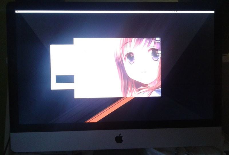

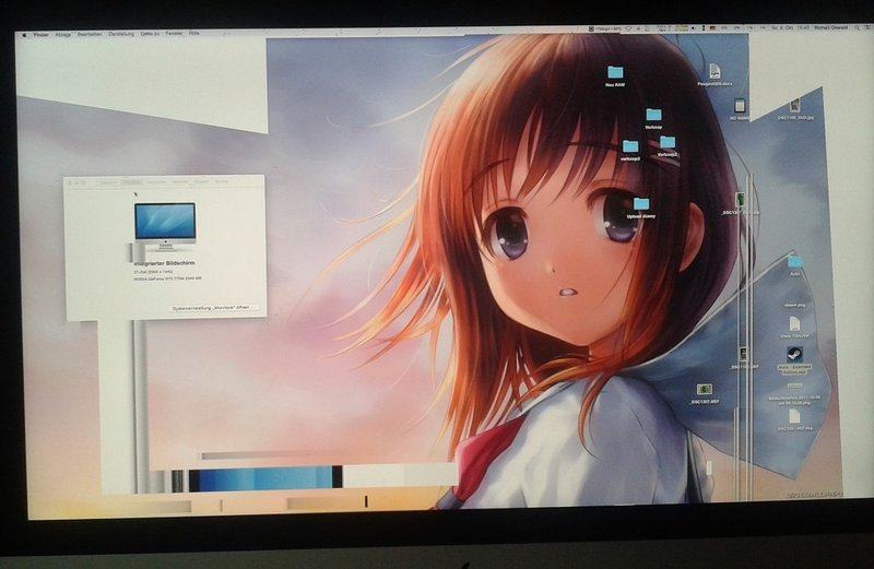

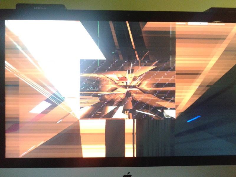

Anbei noch ein paar Fotos vom iMac.
Dies ist das Spiel Anna
Dies der Desktop. Es bleiben einfach Reste von geschlossenen Fenster stehen.
So sieht es aus wen ich ein 3D Test laufen lasse. Dieser belastet auch zu 100%
Und nach dem Schließen des Testes bleiben auch hier einige Reste auf dem Desktop stehen.
