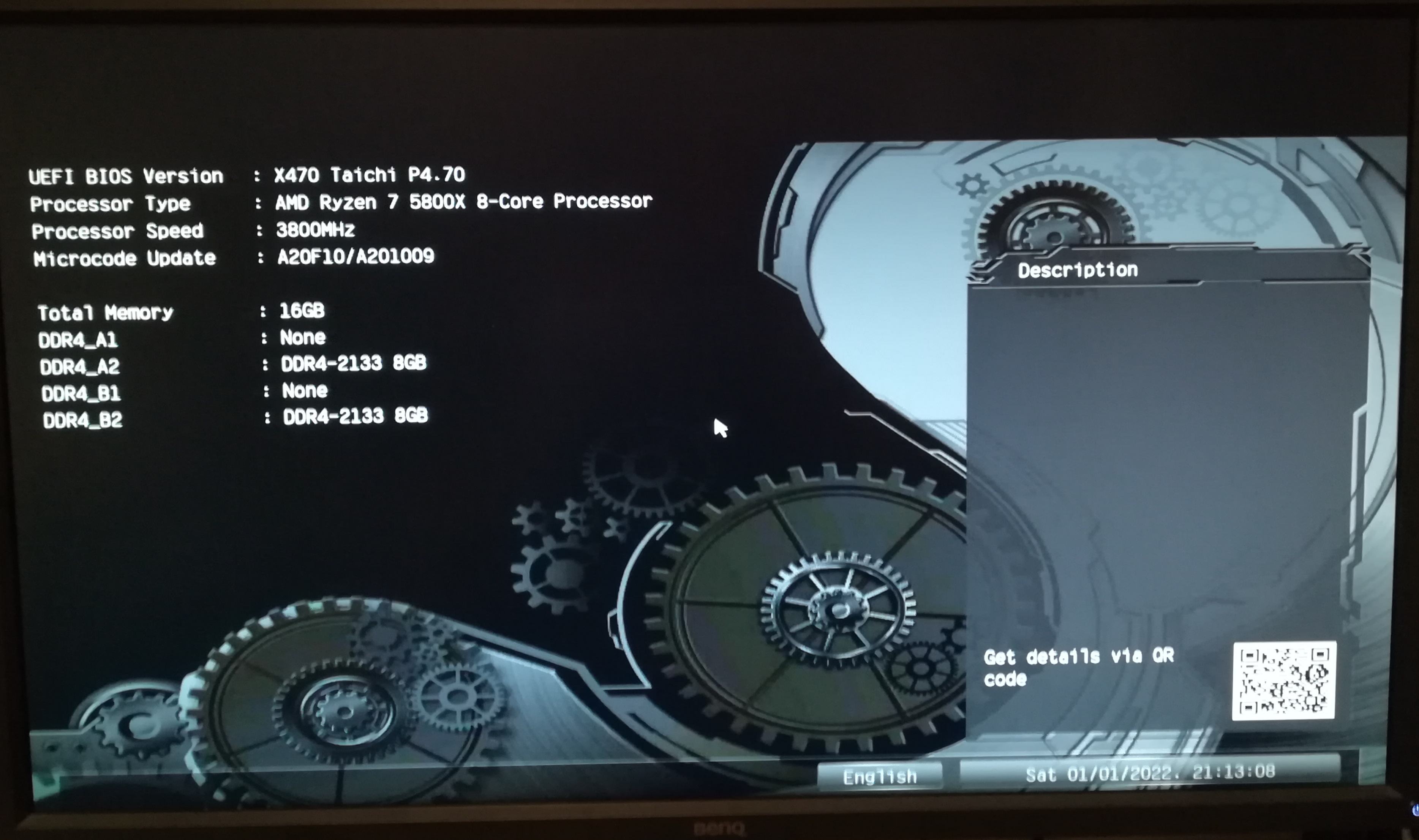

ich habe eine neue Sapphire 6800XT Nitro + SE in meinem System verbaut, welche die Vega 64 ablösen sollte.
Vor Einbau der neuen Karte habe ich die Grafikkartentreiber mithilfe von DDU im abgesicherten Modus entfernt. Beim Neustart mit der neuen Karte hatte ich einen schwarzen Balken welcher sich über das obere Viertel des Bildschirms erstreckte, der Balken erscheint jedoch nur bei Benützung des DP-Ausgangs der Grafikkarte. Ich habe die Grafikkartentreiber installiert und nun lässt sich auch der DP-Ausgang im Betriebssystem problemlos nutzen. Jedoch habe ich im BIOS weiterhin das Problem mit dem schwarzen Balken (siehe Bild). Habe es schon mit einem CMOS-Reset versucht, jedoch ohne Erfolg. Mit der alten Grafikkarte habe ich keine Probleme.
Ich bedanke mich im voraus für eure Antworten.
Mfg
Masi_44
Das kann (muss aber nicht) mit dem Monitor zu tun haben.
Monitor und GPU tauschen unterstützte Betriebsarten aus, geht dabei was schief, oder hat der Monitor der Karte "Müll" mitgeteilt, kann es so aussehen.
Ich würde mit einem anderen Monitor testen.
Ist der Fehler dann noch da, bei Sapphire melden und das Problem schildern.
Da unter Windows der Treiber genau so etwas abfangen kann, tut er es.
Danke für deine hilfreiche Antwort. Habe eben einen Bildschirm eines Kumpels (1080p) mit dem DP-Kabel verbunden. Da wird der obere Bildschirmrand nicht abgeschnitten. Ich selbst habe einen Benq Zowie XL2730 (1440p 27"). In den Monitoreinstellungen hab ich die Einstellungen "Intell. Skalierung" und "Overscan" gefunden, diese sind jedoch ausgegraut (wieso auch immer), könnte mir vorstellen, dass diese Einstellungen das Problem verursachen.
Den Benq Zowie XL2730 Monitor auf Werkseinstellung zurücksetzen.
Den Monitor für 1 Minute vom Strom trennen falls die Werkseinstellung nichts bringt.
