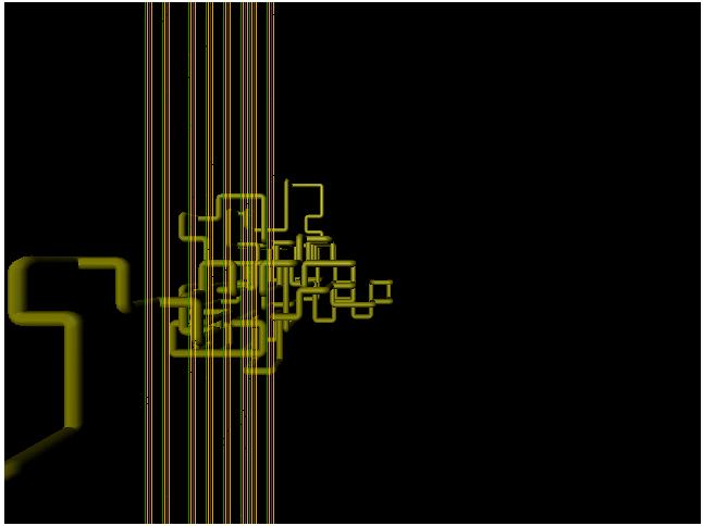

Mache mal einen Screenshot von den Streifen bevor es noch an der Grafikkarte oder Monitor liegt.
Ja, hab ich auch schon versucht - brachte leider gar nichts... möchte gerne wissen, was ich mir hier abgeschossen habe...
Es ist einfach so, als ob der Grafiktreiber einfach nicht installiert bleibt...
Hast du das Bild mit einem Foto aufgenommen?
Oder ein Screenshot vom Bildschirminhalt (alt+Druck)
Wenn screenshot würde ich auf einen schaden an der Grafikkarte tippen
Hast du eine andere Grafikkarte zum testen?
ps ist das ein Bildschirmschoner der da läuft?
Wenn ja ist das kontraproduktiv bzw treibt deinen Stromverbrauch in die Höhe.
Wenn Bildschirmschoner dann nur den schwarzen ohne was dazu bzw die Zeit für Bildschirm abschalten anpassen und keinen Bildschirmschoner
nein, ist definitiv ein Screenshot! D.h. ich seh den Bildschirmschoner 1:1 wie auf dem Bild.
Nein, hatte vorher rein das XP Logo als Schoner, eben deswegen, wie du oben schon aufgelistet hast!

Als meine 8800GTX anfang des Jahres den Geist aufgab, sah das so ähnlich aus. Der Grafiktreiber hatte sich bei mir allerdings nicht verabschiedet.
Vielleicht versuchst Du es erstmal mit ner Neuinstallation.
Hast Du evtl. ne andere Grafikkarte zum testen?. Dann wäre das die erste Option.
MFG
HaWK
€: Bei mir war es auch zuerst nur beim Boot zu sehen aber sobald ich ein Spiel gestartet habe ist sofort das Bild komplett gelb geworden und 2 sec. später ist der Rechner aus gegangen.
Eine CPU läuft im Start auch mit normalem Takt und geht später erst in idlle.
Wenn deine Grafikkarte von Windows auf idle gesetzt wird treten die Fehler nicht auf . Erst wenn sie Leistung bringen muß.
Wenn die beim Booten bereits so was bringt würde ich mit Windows nichts mehr versuchen oder hast du Interesse dein System zu zerschießen?
Deshalb findet Windows auch keinen "richtigen" Driver mehr bzw verliert ihn wieder
