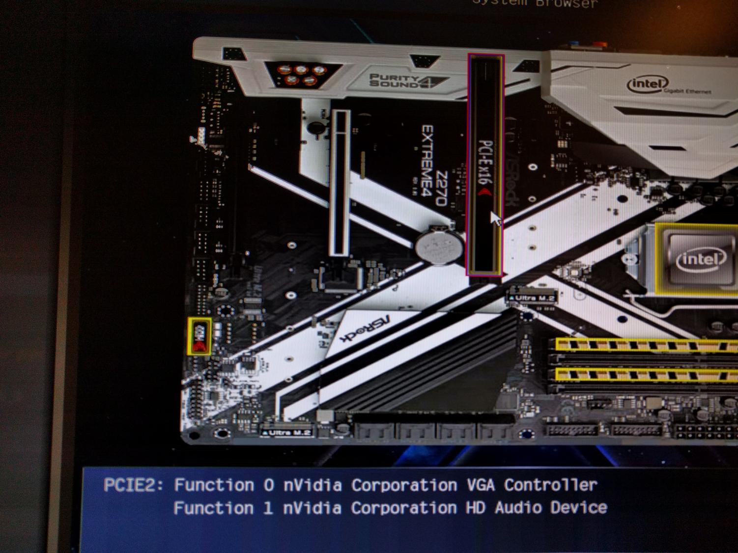

das Problem scheint wohl ausschließlich in der Treibersoftware zu liegen. Ich habe den PCI Slot gewechselt, gleiches Ergebnis. Dann habe ich meine alte Graka eingebaut, wobei die Anzeigen dann auch alle gleich waren.
Aktuelle Graka im BIOS:
Alte Graka im BIOS:
Nach Einbau der alten Graka war auch der selbe Eintrag im Geräte Manager (Standard VGA Karte). Als ich dann den NVIDIA Treiber der alten Graka installiert habe, wurde dieser Eintrag durch die Graka ersetzt.
