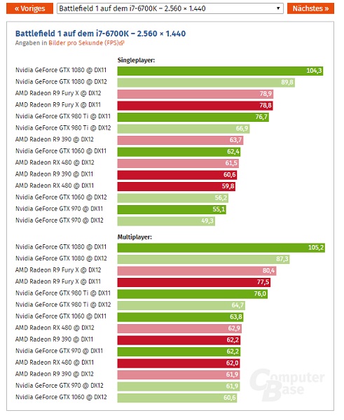

So wie in BF1 wird es höchstwahrscheinlich in neuen Games fast immer aussehen: https://www.youtube.com/watch?v=ZxsIOV2AjMc - Sei es Deus Ex:MD, oder was auch immer. Die GTX 1060 6G ist da von der Geschwindigkeit eher auf RX 470- Niveau.
Ja, damit hast du mit BF1 mal ein Game rausgesucht, was auf AMD etwas besser läuft (während CoD meines wissens auf Nvidia besser läuft dafür). Und Deus Ex MD ist sowieso ein richtiger AMD titel, genau so wie Hitman :)

hast du dir deinen eigenen youtube link zu bf1 da oben eigentlich mal richtig angesehen^^?
die gtx1060 ist in bf1 nicht langsamer als die 480, sie ist genau so schnell.
Ich habe es recht ausführlich angeschaut und die 1060 ist in beiden APIs langsamer, in DX11 nicht ganz so deutlich, aber trotzdem klar langsamer, zudem ist DX11 wenn ich mich nicht täusche inkonstanter, wenn also im Durchschnitt mehr FPS da sind, heißt das nicht, dass die Low FPS nicht schlechter sind, weil bei DX11 ein Kern eventuell mal kurz an die Grenze kommt. Da muss man ganz allgemein immer ein bisschen aufpassen.

Die erstmals von DICE alternativ angebotene API DirectX 12 enttäuscht mit einer Ausnahme: Nur der Einzelspielermodus mit Grafikkarten von AMD läuft schneller und gleichzeitig runder, auch beziehungsweise insbesondere auf langsameren Prozessoren. Wer so ein System hat, sollte der API den Vorrang geben.
Der wichtige Multiplayermodus läuft hingegen sowohl bei AMD und Nvidia weniger rund. Bei Nvidia gibt es Hänger, bei AMD ruckelt es dauerhaft. Von den oft höheren FPS können Spieler deshalb nicht profitieren. Auch DICE kann DirectX 12 nicht an Tag 1.
https://www.computerbase.de/2016-10...#abschnitt_technisch_sehr_gut__mit_directx_11
