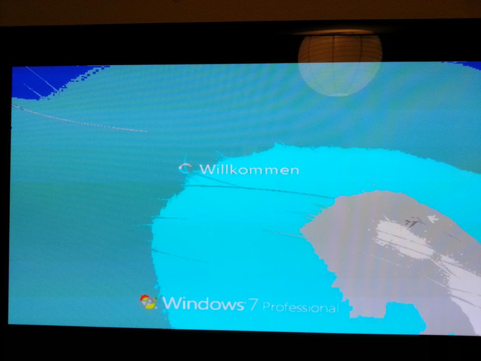

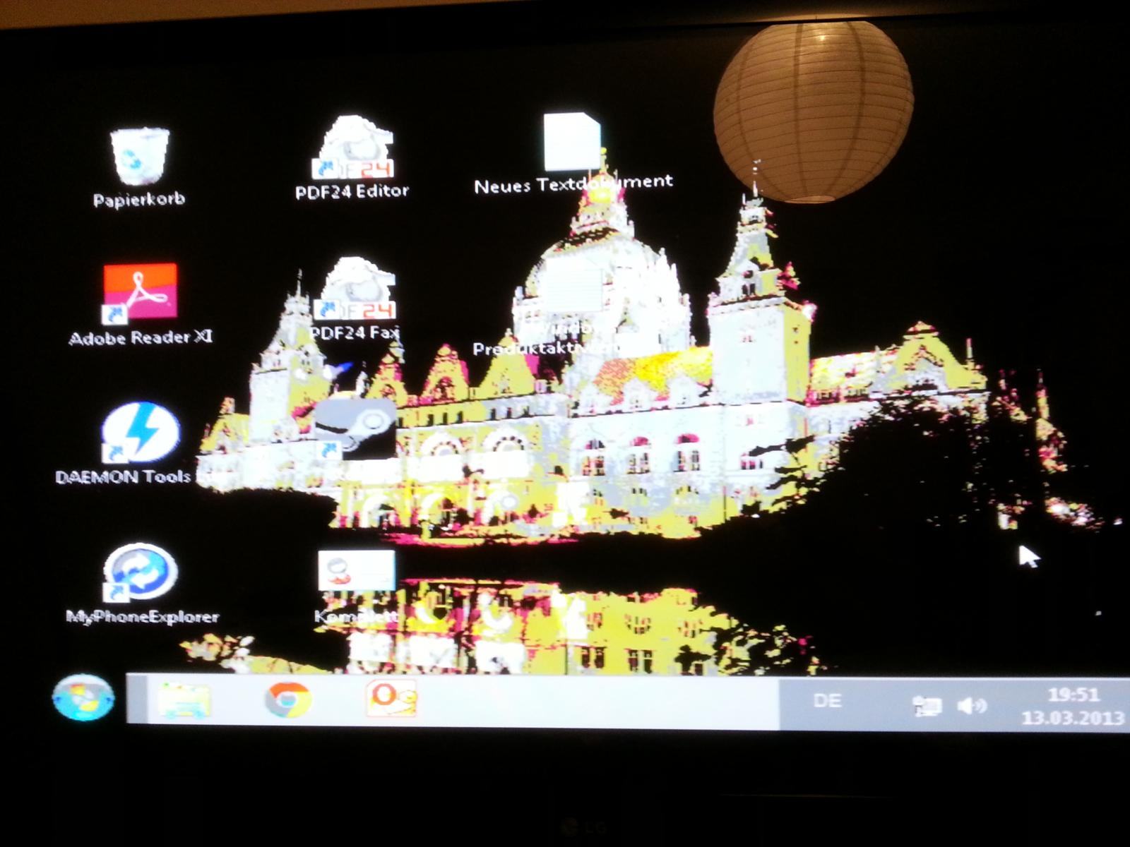

Aus heiterem Himmel bekomme ich plötzlich Bluescreens und Bildfehler, im Desktopbetrieb als auch bei Spielen etc. Oder auch direkt beim Hochfahren, sobald Windows lädt.
Diese Fehler sind aber nicht gezielt reproduzierbar. Ich kann manchmal zocken bis ich schwarz werde. Auch läuft der PC mal 2 Tage durch. An anderen Tagen habe ich innerhalb von 15 Minuten 8 Abstürze und Bildfehler.
Da ich sowieso ne SSD eingebaut habe, wurde Windows komplett neu installiert. Danach lief es auch 3 Tage super danach kam es wieder zu den Problemen.
Habe nun 10 Std. Memtest86+ laufen lassen ohne Probleme. Auch das Programm VideoMemoryTest lief ohne Probleme wobei das Programm nicht den ganzen Grafikspeicher durchgeht. Weiß leider nicht warum.

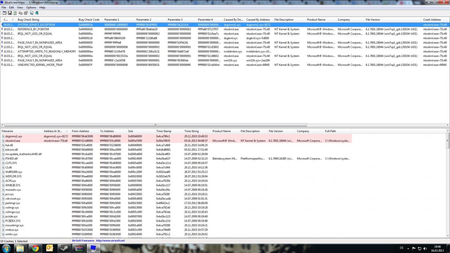

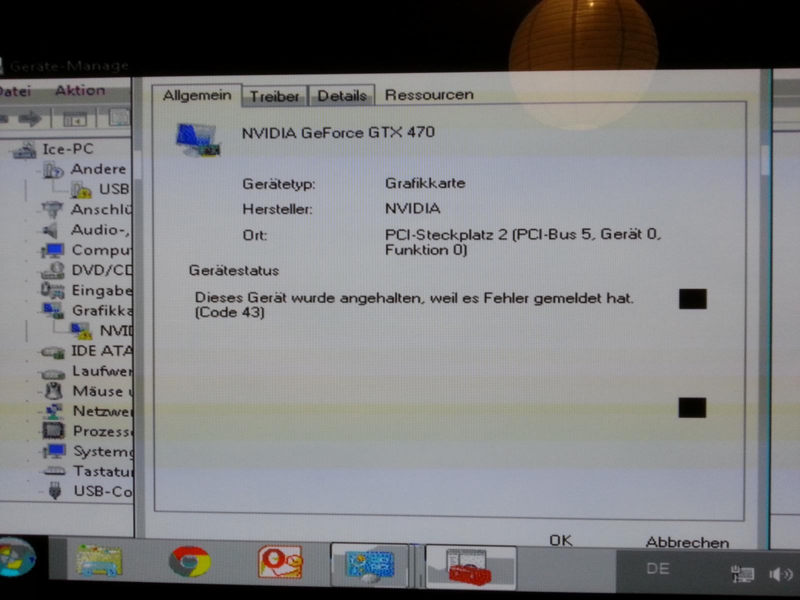

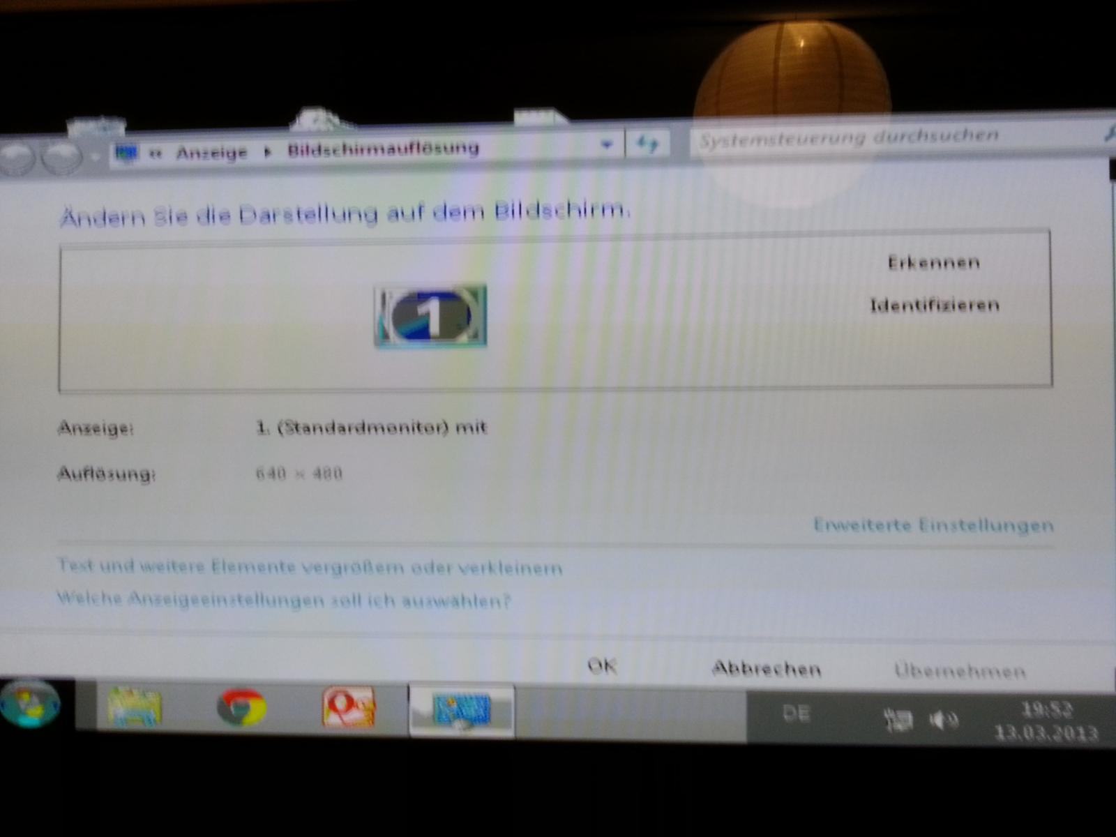

Anbei ein paar Bilder von den Bluescreens und den Bildfehlern. Mein System ist "Stock" nichts getaktet etc.
Da ich noch Garantie auf das System müsste ich nur wissen was defekt ist. Denn ohne Nachweis wird nix getauscht.

Das Ding is kaputt. War ja damals klar als die 470 und 480 Karten kamen. Die alten Fermis heizen viel zu sehr auf. Darunter leided die Lebensdauer.
Was wenns am Netzteil liegt die Spannung auf der 12 Volt Schiene einbricht u damit den Grafikhardware abnuckeln lässt
Hast du mal die Möglichkeit die Karte mit anderem Hardwareumfeld zu testen insbesondere der Spannungsversorgung obwohl Boardwechsel auch gut wäre um Probleme am PCIe Bus auszuschließen?
Zudem solltest du auch mal den Kühler checken ob der nicht verdreckt ist u die Karte vielleicht zu hohe Temperaturen bekommt
Auch schonmal das OS neu aufgesetzt u die Treiber frisch installiert vielleicht hats ja die Reg erwischt bei irgend nem Treiberupdate?

Temps:
Genrell wird die Karte sehr warm das stimmt. Habe 2 Monitore, da waren immer um die 70° angesagt auch im Desktop. Aber von Anfang an.
Bei Belastung mit Furmark bis 97° aber nach ein paar Minuten auf knapp 90°. Aber da denke ich immer das der Tower gleich abhebt....

Lässt sich was mit den Bluescreens anfangen?

Habe die Fehlöermeldungen mal versucht zu googlen, aber da kommt nix anständiges bei rum.
