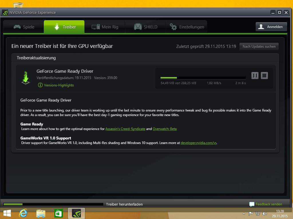

ich habe bei meinem PC feststellen müssen das irgendetwas nicht stimmt. Und zwar habe ich immer beim Hochfahren ein total verpixeltes Bild (Grüne und Rote) Punkte.
Dieser Fehler tritt aber nur bei dem Bootscreen (Mainboard Logo) auf und bei manchen Programmen, dort wiederum nur in bestimmten Feldern.
Hab ihr ne Ahnung was das sein könnte oder welche Tests ich durchführen könnte und den Fehler einzugrenzen?
Ich habe eine MSI GTX 960 4G und ein 800 Watt MaxBron Netzteil.
Habe das System schon neuinstalliert und die Treiber aber das Problem ist immer noch da.
Kabel habe ich auch schon ausgetauscht ich benutze ein DVI auf HDMI Kabel, vobei der DVI Stecker an der Grafikkarte ist.
Monitor funktioniert auf allen HDMI Buchsen bei anderen Geräten super.
Ich sehe gerade in Screenshot sieht man es nicht. Normalerweise sind im Downloadbalken Grüne und Rote Punkte so wie früher bei schlechtem TV Empfang total Grisselig.

Alles klar das werde ich gleich mal ausprobieren habe den Bildschirm jetzt nochmal ab Photographiert.
- - - Updated - - -
So habe jetzt einfach mal ein HDMI <-> HDMI Kabel genommen von der Karte zum Bildschirm dort treten die Fehler nicht auf. Dann schein wohl der DVI Port defekt zu sein oder?
