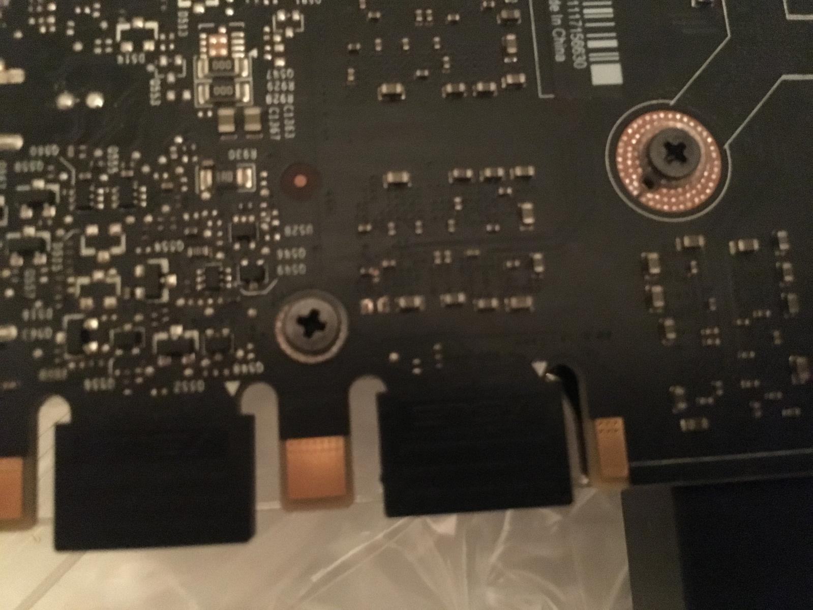

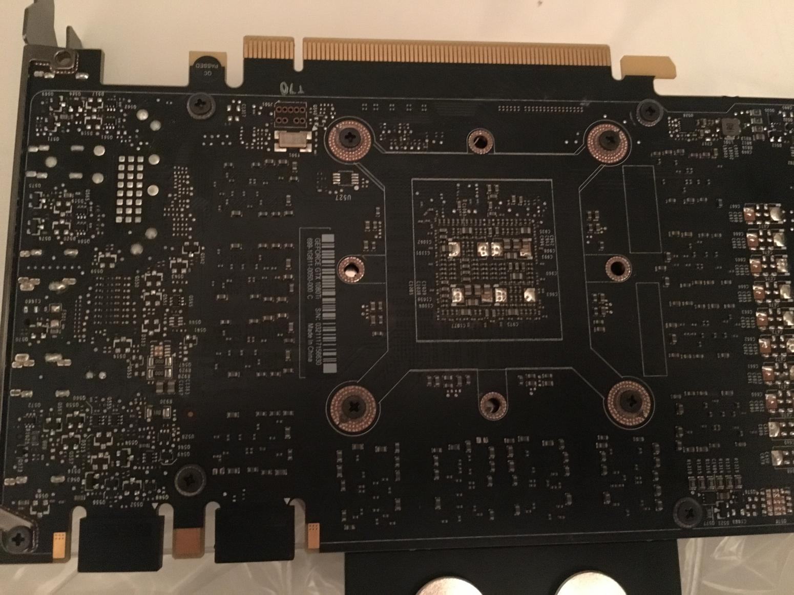

Habe heute meine Wasserkühlung verbaut und leider habe ich beim montieren des neuen Kühlers auf der Karte mal kurz und aufgepasst und bin abgerutscht...
Einen kleinen Transistor hats mitgenommen und die Karte spinnt nun total.
Ist eine Asus GTX 1080 TI FE
Bilder hängen unten an. Rechts neben der Schraube zwischen den SLI Brücken.
Karte ist knapp zwei Monate Alt und wurde beim Arlt gekauft. Was kann ich noch machen? Denke mal Garantie geht flöten bei Kühlerwechsel oder?

Kannst du mal ordentliche Bilder hochladen?
Sieht so aus, als hättest du nur einen Kondensator vom Pad abgerissen hast. Wenn die Pads in Ordnung sind und der Kondensator noch vorhanden ist, ist das relativ einfach zu reparieren.
Besser wirds nicht mit den Bildern, sorry...

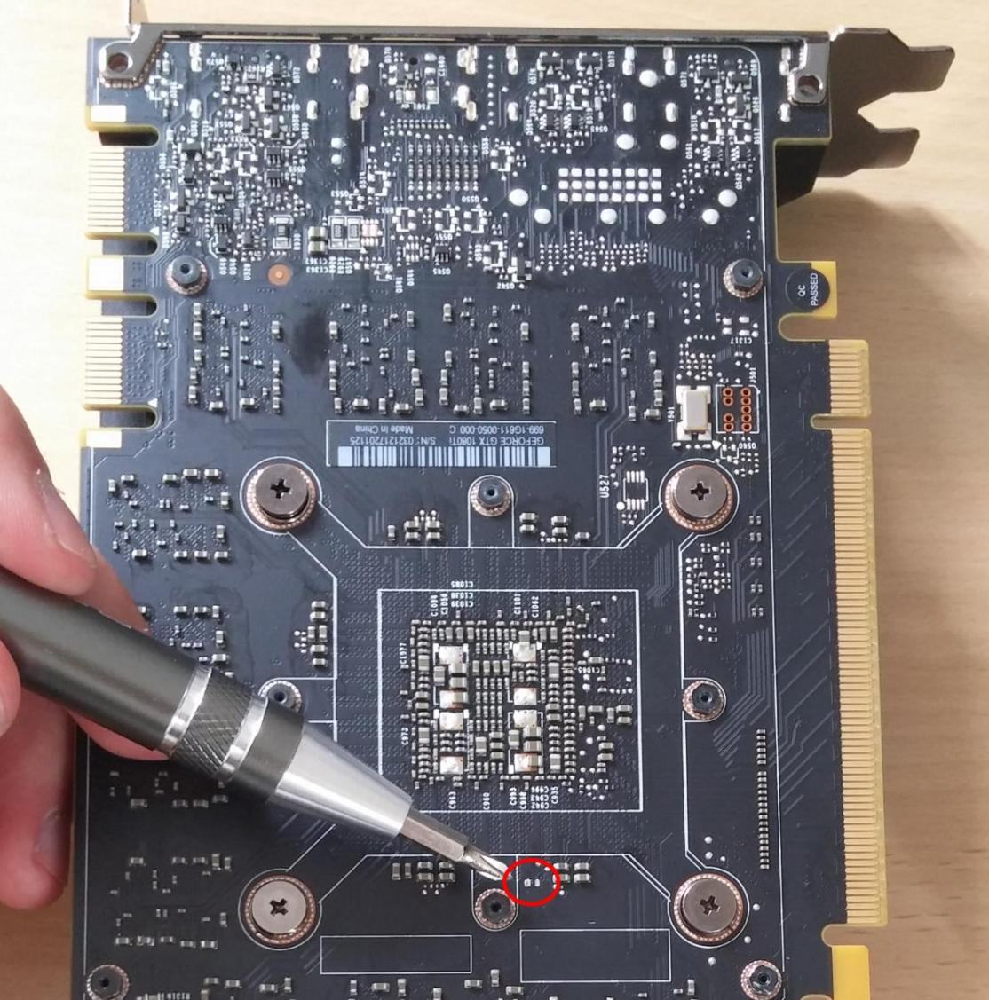

Hab hier noch eins von jemand anderem da sieht man den Kondensator.
Aber nicht der Markierte sondern wie gesagt oben zwischen den SLI Verbindungen von den 5 Kondensatoren der oberste also der direkt an der schwarzen Schraube.
Man müsste nur wissen welchen Wert dieses Bauteil hat, bekommt man mit jedem 0-8-15 Lötkolben wieder dran :). Hast du den Kondensator noch ?.
Leider nein... das ding ist wirklich super winzig gewesen. Habs auch nur gehört wie es abgebrochen ist und habs dann auch direkt gesehen das da was fehlt...

Das könnte schwierig sein weil auf SMD Bauteile hat man normalerweise keine Beschriftung, gerade bei so kleine Baugrößen nicht.
