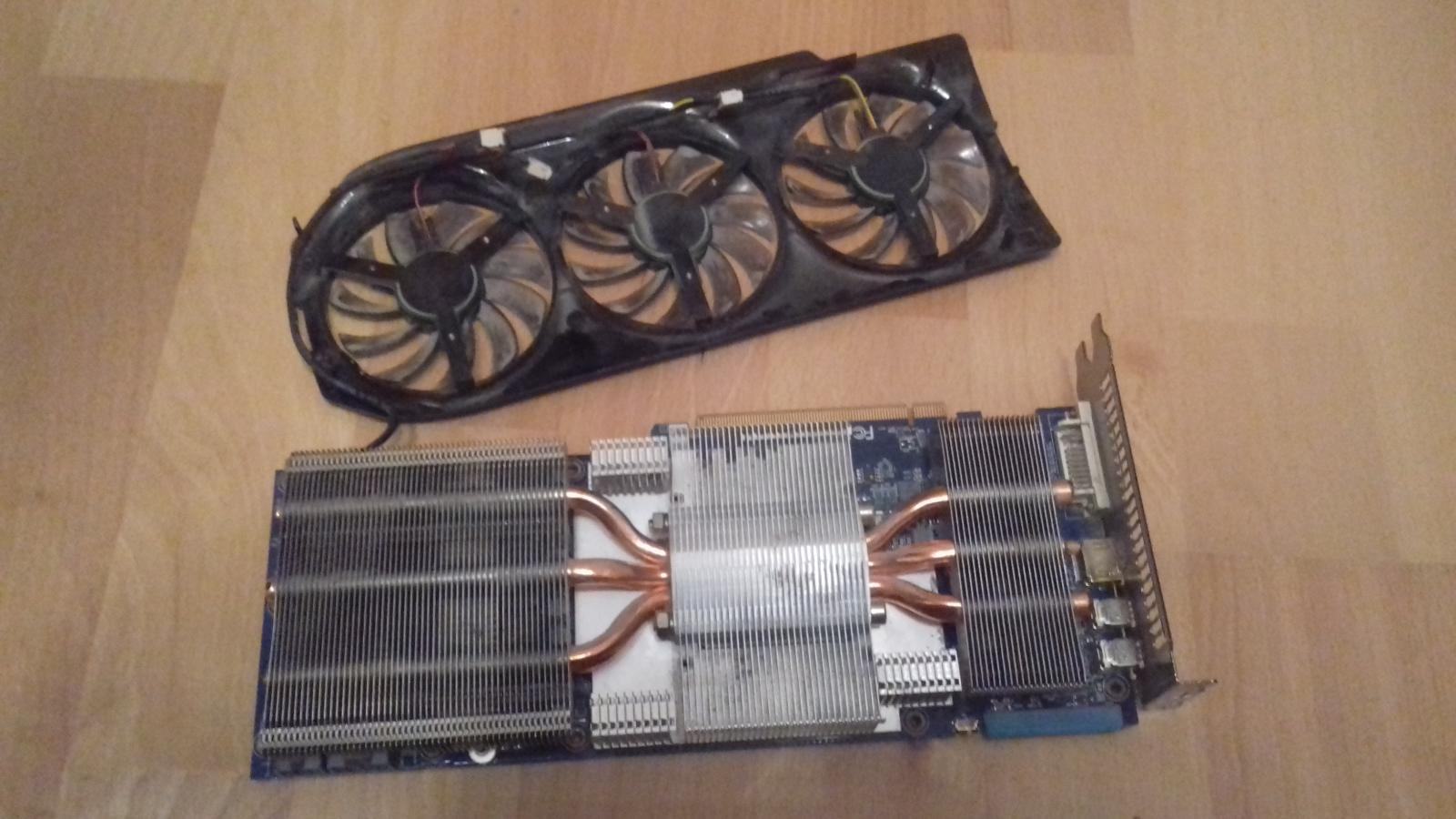

Hier die Bilder.
Sieht stark nach einer Gigabyte aus, liege ich da vielleicht richtig?

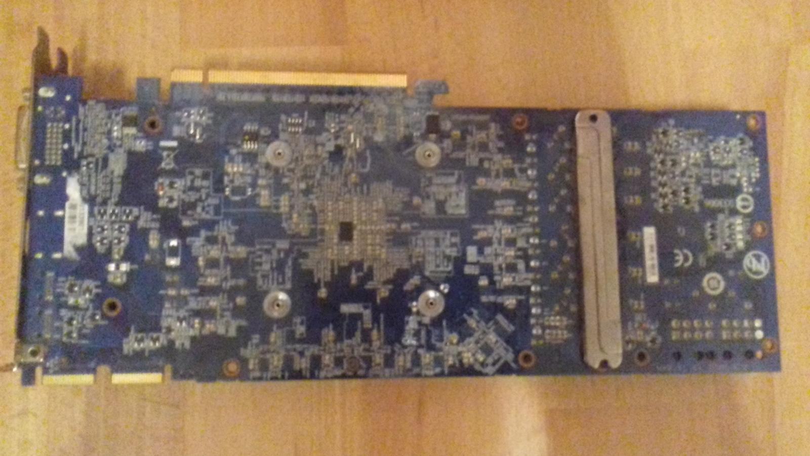

Mach mal bitte ein Bild von der Rückseite der PCB, denn ich meinte eigentlich eine andere Platte.
Das was du noch drauf hast ist der Komplette Kühler.
Zwar ist der aus Metall und Hitze sollte dem nichts ausmachen, aber der Sinn liegt auch darin dass der Kühler entfernt wird damit man auch die WLP auffrischen kann.
Dazu müssten auf der Rückseite 4 Schrauben mittig sein und dann lässt sich normal der Kühler abnehmen.
Der kann dann auch etwas auf der WLP kleben, so dass etwas mehr Kraft vorsichtig eingesetzt werden muss.

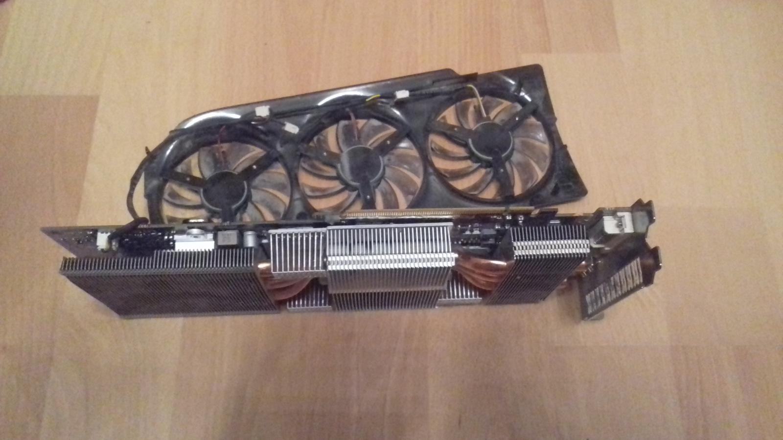

Die 4 Schrauben auf der Rückseite habe ich schon entfernt aber das Ding sitzt noch exrem fest, so fest das ich angst habe durch rohe Gewalt irgendetwas kaputt zu machen.
Also macht das keinen Unterschied ob ich den mit dem Kühler in den Ofen werfe?
Ein Bild kann ich noch hochladen,wenn nötig.
Lade bitte hoch... das ist kein Armbruch und hilft ungemein beim Helfen.
Da deine Grafikkarte ehe nicht läuft kannst du im Grunde nichts kaputt machen, daher entweder schauen ob du den Kühler noch abbekommst oder komplett rein damit.
Wenn du den Kühler abnimmst brauchst du aber neue WLP, denn die alte wird mit Sicherheit ausgetrocknet sein.
Soweit ist alles los.. versuche es mit leichtem hin und her bewegen und druck zum abziehen.
Scheint nur dran festgeklebt zu sein.
probiere es mal mit leichtem verdrehen des Kühlers gegen das PCB.
Habe ich gemacht der Kühler sitzt aber wirklich extrem fest an das PCB so als wäre er festgeschraubt...
Obwohl die 4 Schrauben auf der Rückseite der PCB nicht mehr drinnen sind.
