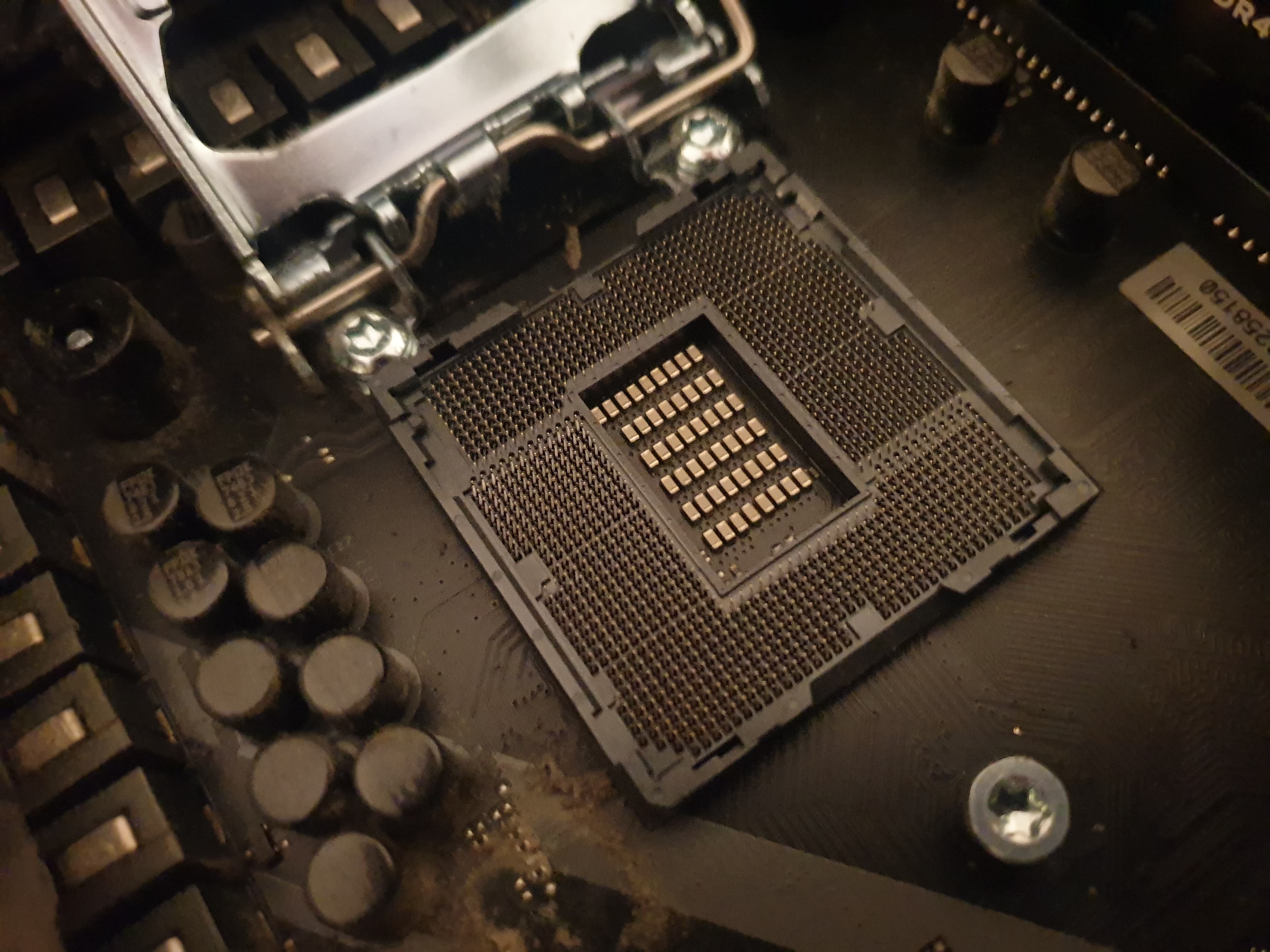

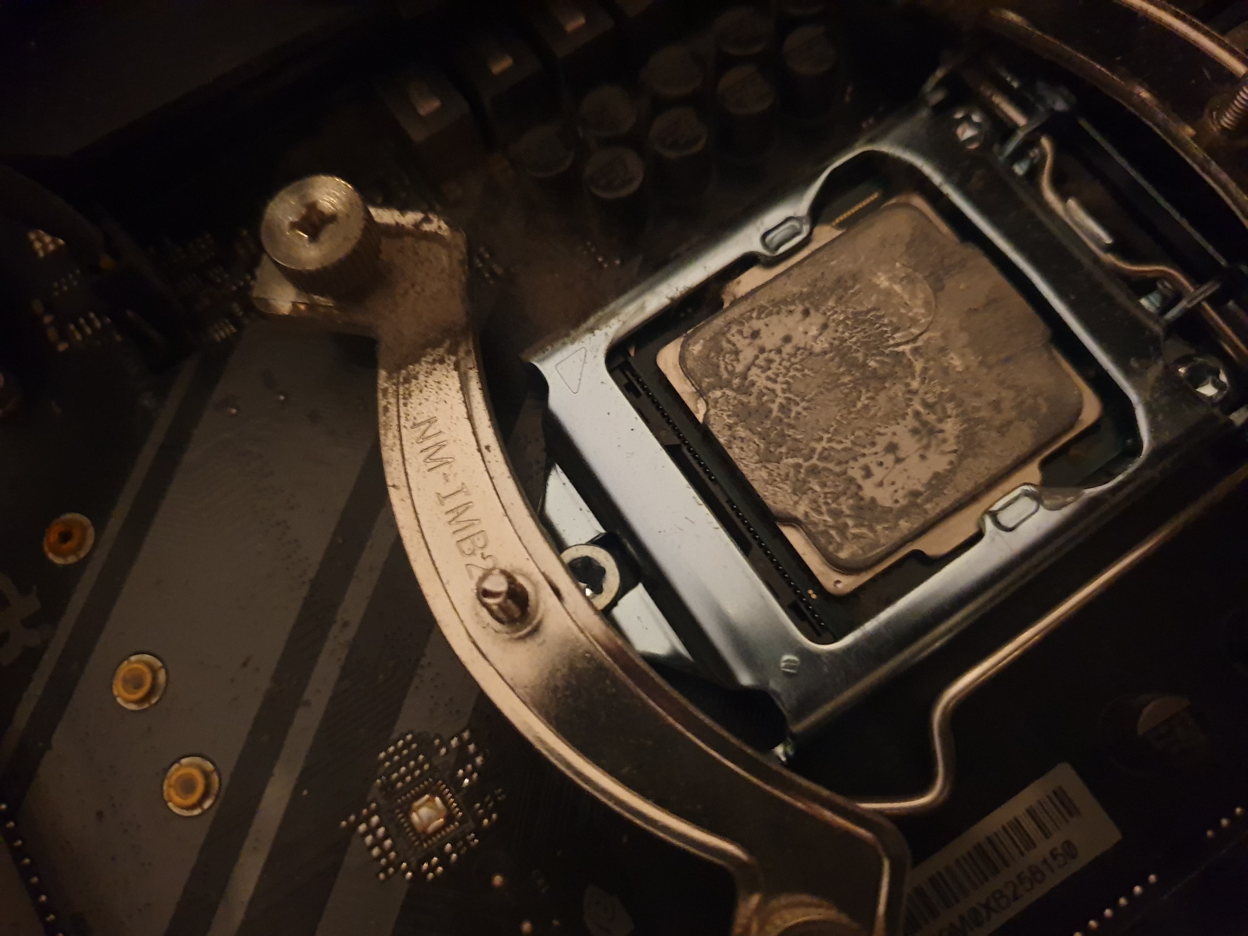

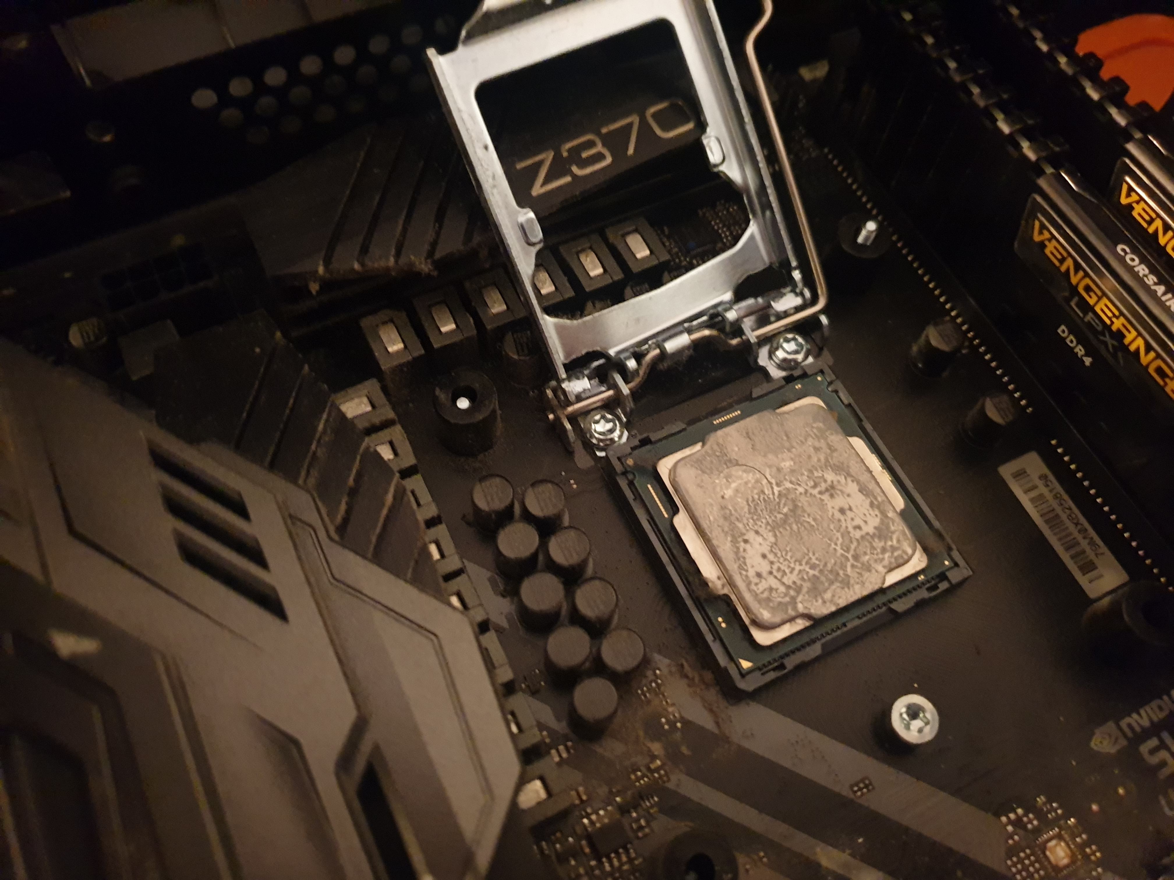

Hab mal alles auseinander genommen. Erkennt ihr iwas was falsch ist?
"Neues" netzteil ist drin, hab alle RAM slots mal ausgetauscht. CPU sieht gut aus.
Ich werd das ding morgen nochmal anschmeißen und wenn's nicht geht, kann ich wohl das Mainboard wegwerfen und n neues koofen denke ich
Ich kotz gleich im Strahl bei dem Dreck um den CPU Sockel.
Bevor du das MoBo aber wegwirfst, es gibt hier einen verschenkethread, da nimmt einer das Brett bestimmt gerne :fresse:
Gut sieht in der Mühle eigentlich gar nichts mehr aus. o_O Ist dir da eine Flüssigkeit rein getropft oder hat der Kater aufs Board geschifft ? :LOL:

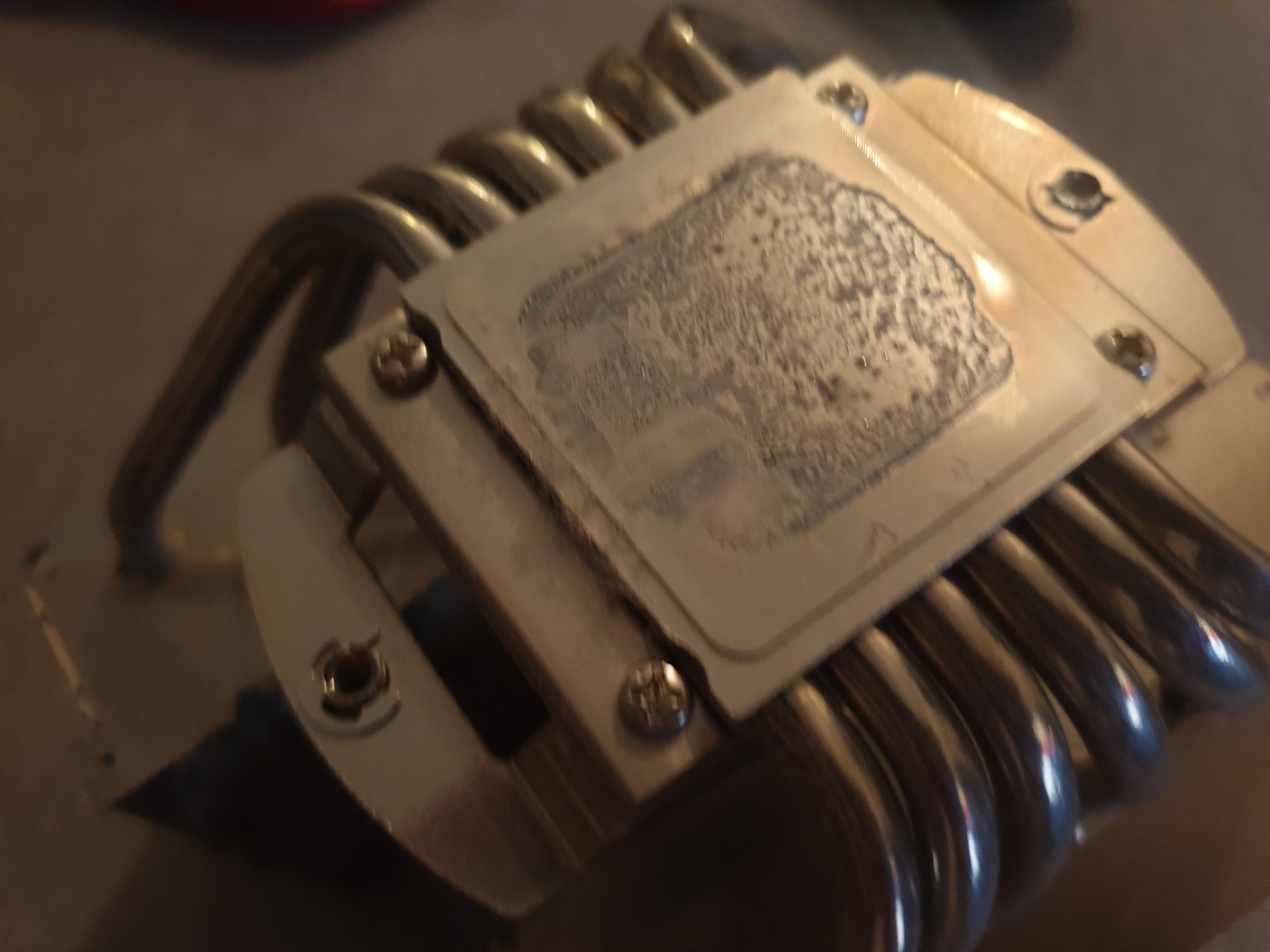

Es ist das erste mal seit 5 Jahren, dass ich den CPU Kühler abgemacht habe. Aber an dem Staub da kann es wohl kaum liegen, oder doch...?
Sollte ich vllt das komplette Mainboard abbauen, alle Teile sauber machen und nochmal zusammensetzen?
Nen Versuch wäre es evtl. wert, zumal auch die min. 5 Jahre Paste auf der GPU evtl. schon Probleme gemacht haben könnte. Wobei die Flecken nicht wie Staub aussehen und das Board davon nen Hau wech haben könnte. Was auch immer es war/ist ...

hab den gesamten PC auseinander und wieder zusammen gebaut.
jetzt läuft er - auch mit der gtx 1080
mal schauen wie lange 8-)

Bei den Bildern wäre mein Rat den Rechner und das Netzteil gründlich mit Druckluft zu säubern, selbst wenn jetzt erstmal keine Probleme mehr auftreten. Dieser dunkelgraue, schon fast schwarze Staub deutet darauf hin, dass die Mühle sehr lange nicht mehr gereinigt wurde.
Der Gestank kann auch von heißem, alten Staub kommen, der auf wichtigen Komponenten die Wärmeabfuhr behindert.
Hatte so einen Fall letztes Jahr als ein Kumpel mit seinem Rechner zu mir kam, diffuses Fehlerbild, ständige Abstürze.
Ein Blick ins Gehäuse sah dann so aus wie bei dir.
Rechner auf den Balkon, FFP2 Maske angezogen und den Kompressor angeschmissen (zur Freude meiner Nachbarn).
Die Staubwolke war enorm und eklig ohne Ende. Das Netzteil war fast komplett dicht.
Am Ende als alles sauber war, lief der Rechner ohne jegliche Probleme als wäre nie was gewesen.
