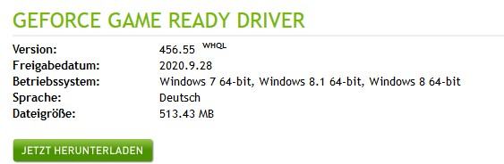

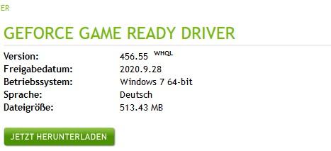

So eben bei Nvidia geschaut nach GRD Treiber für Win7 (x64). Die Größe und auch Version ist für beide Karten identisch. Ist auch der selbe wie für meine GF1080Ti. Ich vermute mal das die GF Treiber nur erweitert werden um die neue Serie. Sogar auch für 30xx Serie ist für Win7 nur die Treiberversion gelistet.
GF960Gtx Treiber
GF2060S Treiber
Du kannst die Karte einfach einbauen und normal Starten. Es wird alles ganz normal Funktionieren. Windows wird neue Hardware erkennen - Instalieren und vielleicht musst du Neustarten.
PS. Bei Win10 Treiber ist es das selbe Spiel. 690 - 2060S und auch 30xx gibt es nur eine GRD Treiberversion.
