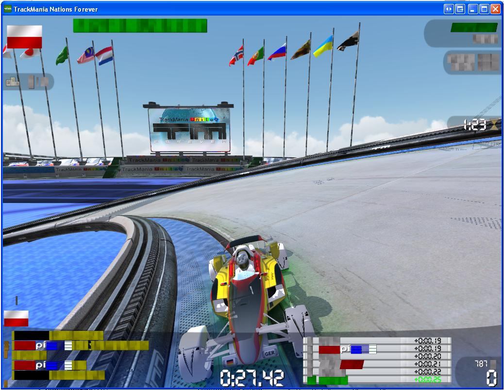

So, ich habe folgendes Problem:
Ich habe Anfang des Jahres plötzlich Grafikfehler in sämtlichen Spielen bekommen. (Das Bild verabschiedete sich mehr oder weniger ganz, mal mehr mal weniger, jedenfalls waren meistens nur irgendwelche Artefakte zu erkennen und das Spiel hängte sich auf.)

EDIT: Ich hab jetzt mal ein Screenshot von nem (kleineren) Aussetzer angehängt
