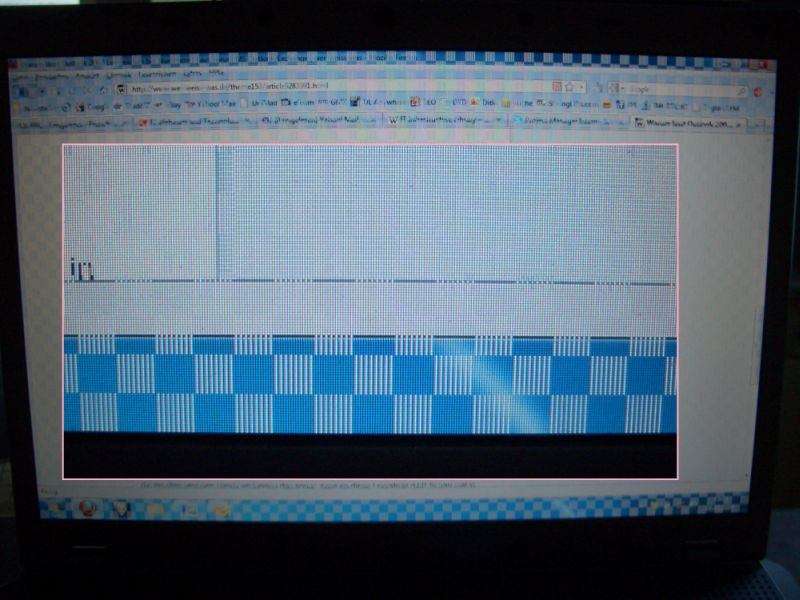

ich hab folgendes Problem mit einem Targa 826W (MSI M635). In unregelmäßigen Abständen, öfters durch Bewegungen am Gehäuse verursacht, bekomme ich Grafikfehler auf dem Display angezeigt (siehe Foto).
Das Mainboard mit aufsitzendem Grafikchip habe ich bereits gewechselt, alles gesäubert, auch ein neues Displaykabel ausprobiert, das Problem besteht aber immer noch. Ich habe herausgefunden dass ich es durch Druck auf den Lüfter reproduzieren kann - jedoch nicht durch Druck auf CPU, GPU oder Grafik-RAM.
Wenn der Fehler auftritt, dann kann es sein, dass das Bild wieder normal wird, oder aber der Bildschirm schwarz wird und das System abstürzt.
XP hat mir einen Bluescreen wegen einer Endlosschleife gegeben, ati2dvag wäre das Übel. Jetzt ist ein frisches Win7 drauf, da wirds nur schwarz.
Auf dem Bild ist ein vergrößerter Auschnitt in der Mitte zu sehen.
Hat irgendjemand ne Idee was das sein kann???
Danke
Wenn es durch mechanischen Druck besser wird, dann sind es höchstwahrscheinlich kalte Lötstellen. Weshalb das auch beim neuen Board auftaucht ist sehr fragwürdig, möglicherweise ein Serienfehler (gibt ja viele Hersteller, die mit "Flexing" Probleme haben)
