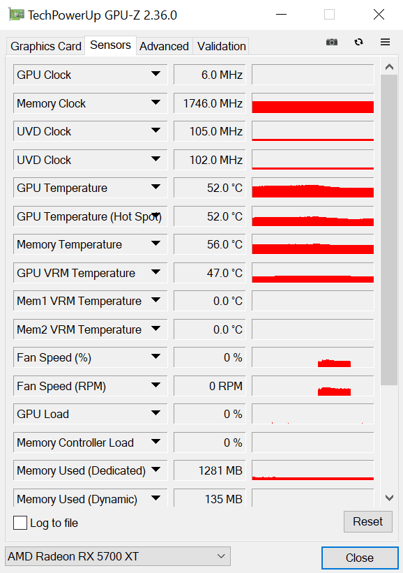

Der Speicher der Karte taktet nicht mehr runter:

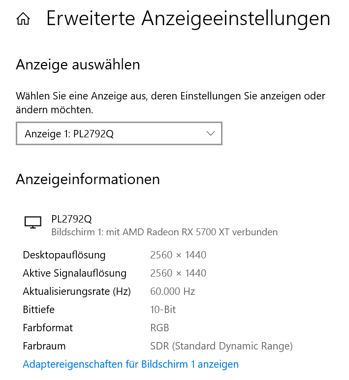

Ich habe jedoch einen einfachen 60hz Monitor angeschlossen:

Bildwiederholfrequenz mal von 60 Hz auf 70 Hz (was er eig. kann) gestellt und wieder zurück,

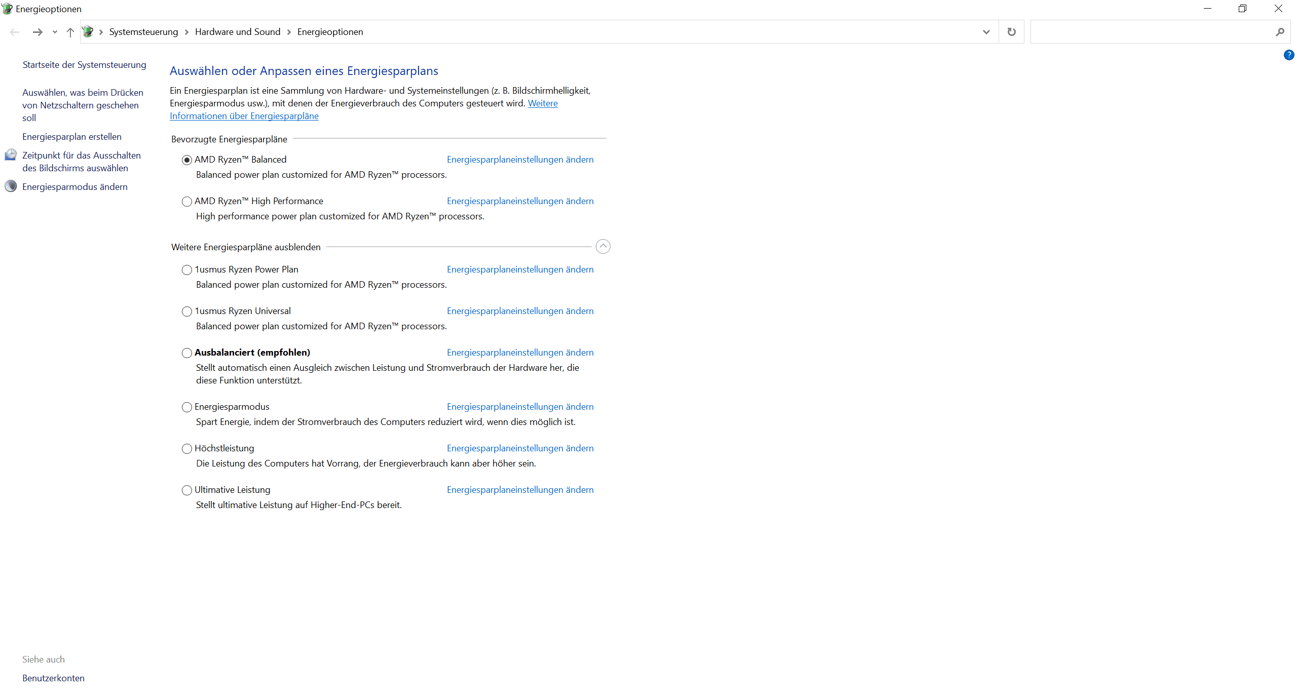

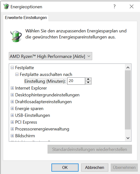

Schnellstart Windows deaktiviert, Energiesparplan konnte ich nun doch auf Balanced ändern - jedoch in einem anderen Fenster:
Brachte alles keine Lösung:

Siehe da - die Karte taktet den Speicher sauber runter auf 200 Mhz!

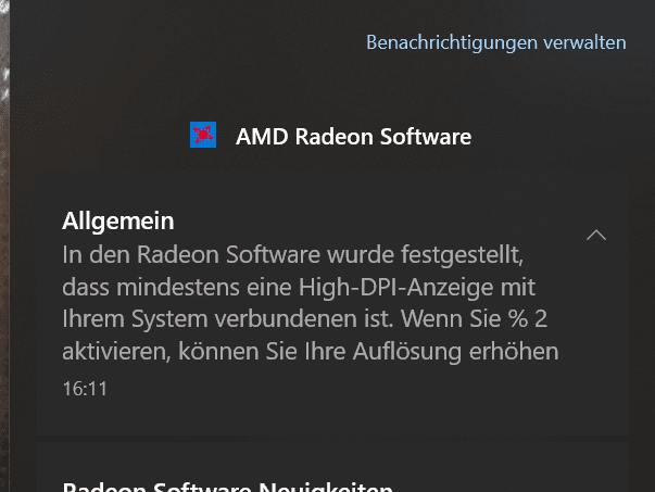

Es gab im Benachrichtigungsfeld auch noch eine Meldung:
Es muss also ein Problem mit meinem Monitor geben bzw. erkennt die Karte hier mehr als wirklich dran hängt?!

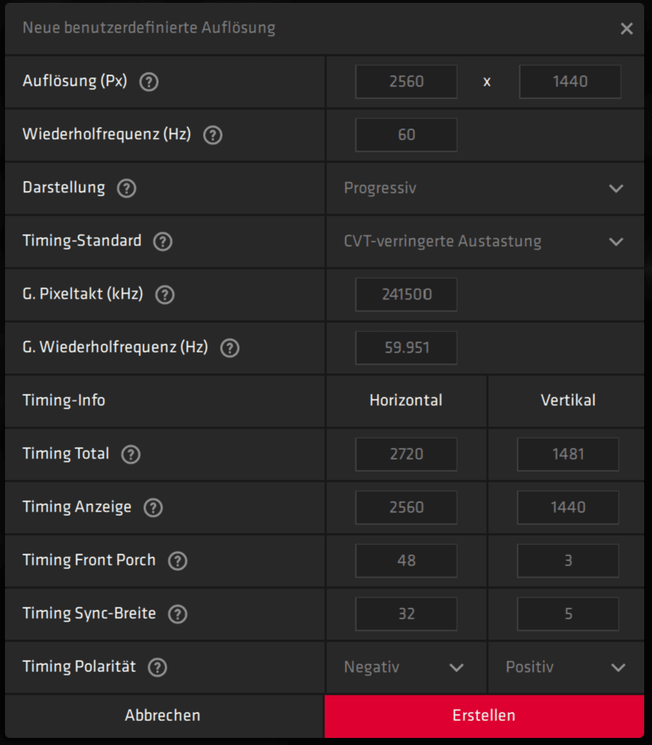

In einem anderen Forum gab es noch dem Tipp, dass man dieses Problem mit folgenden Einstellungen im AMD Treiber beheben könne:
Auch das brachte nichts.... Ich bin langsam wirklich ratlos.
