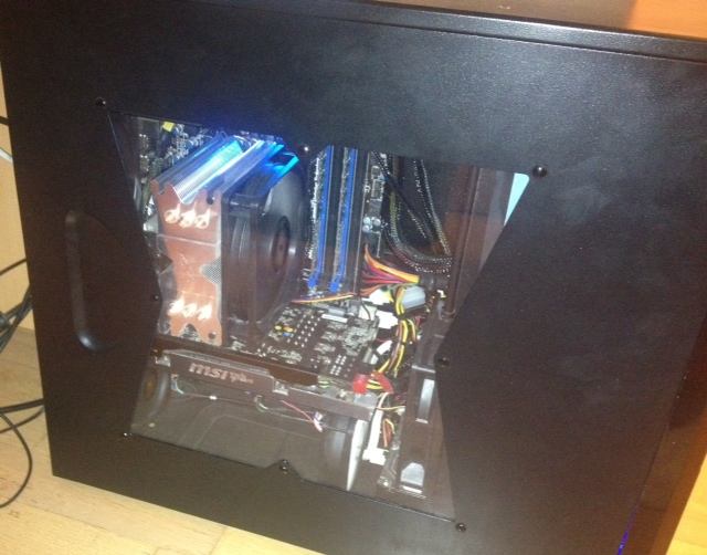

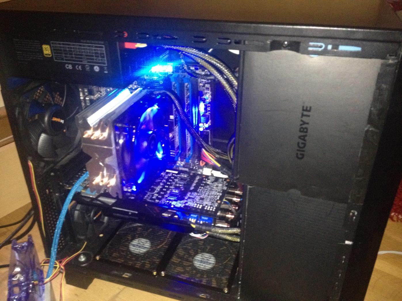

Also ich habe folgende Vision:
Ich gabe ein Xigmatek Asgard Gen.1 Gehäuse, und dazu die Xigmatek Plexiglas Seitenwand.
So, nun möchte ich das Plexiglas mit einem Aluminiumgitter ersetzen (zwecks Belüftung und Optik)

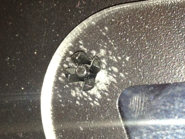

Dazu muss ich das Plexiglas erstmals vom Metallgehäuse abbekommen. Dieses ist allerdings mit "Plastik-Bolzen" befestigt (ich glaube es ist ein "Stecker", kann aber auch sein, dass dieses runde Ding eine eigene Mutter ist)
Ich möchte die Bolzen nicht ruinieren, aber einfach "zusammendrücken" der umgebogenen "Füßchen" hilft nicht (siehe Bild 2 im Anhang). Hat jemand einen Tipp wie ich die wiederverwendbar abbekomme?
Außerdem frage ich mich, welches Gitter sich für mein Vorhaben eignet, und ob ich links unten (bei der Graka, siehe Bild vom Gehäuse, tiefe geht sich aufjedenfall aus) noch einen Lüfter anbringen kann (auf das Gitter befestigt)?
Habt ihr generell Tipps wie ich das Anstelle?
Danke im Voraus, und sry für den etwas dreckigen PC ^^ :)

Wie sieht denn die Belüftung im Gehäuse generell aus und wie sind die Temperaturen?
Das sind einfache Dübelähnliche Gebilde. Mit ner gewissen Portion Druck auf den mittleren Bolzen sollten die rausgehen. Inwiefern sie allerdings ganz bleiben, hängt von deinem Fingerspitzengefühl ab und von der Qualität der Dübel.
Was für ein Gitter willst du denn verwenden? Bei zu dünnem Gitter kann es gut sein, dass du mit dem Fuß dagegenkommst und dann ne hässlische Delle drin hast..
Lüfter im Seitenteil können was bringen, können allerdings auch verschlechternd wirken. Eigentlich brauchst du keinen. Ist nur ne zusätzliche Lärmquelle (zumal die Seitenteile ganz gerne "schwingen") ;)
Die Temps sind richtig mies.
Meine MSI N560 GTX Ti (880Mhz) wird beachtliche 85°c heiß bei Furmark, Zimmertemperatur bei 22°c. Das halte ich für zuviel.
Wenn ich sie auf 980 Mhz übertakte (was der Fall ist), wird sie bei 1062mV schonmal locker 97-98°c heiß bei Furmark, bei manchen Spielen auch bis zu 90°c.
Ich hab schon Einige Lüfter angebracht (hab unter der Graka die Slotblenden entfernt, und einen 80mm Lüfter mit Doppelklebeband so hingestellt, dass dieser die Luft nach außen bläst, ein sehr unschöne Konstruktion)
Wie man außerdem auf dem Bild erkennen kann hab ich ebenfalls unter der Graka (aber rechts davon) einen weißen 90mm Lüfter montiert (Klebeband ;) ), der quasi einen Luftstrom unter der Graka erzeugt.
Zum krönenden Abschluss meiner tollen Lüfter hab ich einen 120mm Lüfter gleich nach den Festplattenschienen montiert (schwarz, auf dem Bild ebenfalls zu erkennen, hinter dem weißen Lüfter).
Dieser soll ein bisschen Luft auf die Seite der Graka befördern.
Die Lüfter haben alle Ihren Sinn, und senken die Temps der Graka trotz eigenwilliger Konstruktion um 6-8 °c.
Aber ich bin immer noch unzufrieden mit den Werten. Zumal eine GB 770 GTX am Weg ist, die solls schön kalt haben, und auf keinen Fall über 85°c bei leichter Übertaktung kommen.
Deshalb eben die Idee mit dem Gitter, denn mit offenen Gehäuse hol ich nochmals so 3-4°c raus.

Drück von Innen den mittleren Pin raus (der Niet sollte sich dabei nach Aussen bewegen).
Dann den Niet komplett entfernen. Sollte so klappen ;)
Hey cool, nicht schlecht. Hatte gedacht das ist ein Ding, hat funktioniert :)

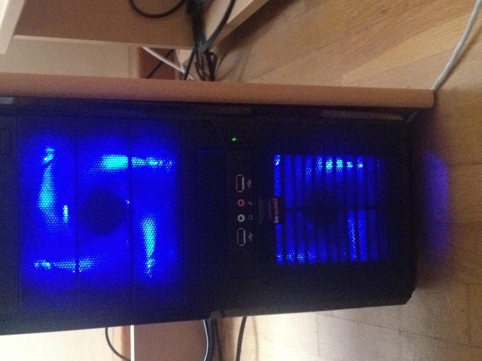

In der Front 2 x 120mm Akasa LED-Lüfter (der obere ist wieder in Eigenproduktion entstanden. Einfach unten mit doppelseitigem Klebeband angeklebt, und rundherum mit schwarzem Isolierband "abgedichtet". Vorne sind nämlich bei den Laufwerkschächten 3 übrig, und diese sind gelocht, wodurch Luft strömen kann. Allerdings hat das Asgard Gehäuse seltsamerweise kein Möglichkeit dort Lüfter anzubringen.)
Im Heck ist oben ein 90mm BQT Lüfter, und unten der besagte 80mm BQT Lüfter, die wie bereits im anderen Thread erwähnt kaum Leistung haben. Im Gehäuse selbst sind noch dazu die besagten 2 "Windmacher".
Alles im allen ne schreckliche Konstruktion, aber auf dem ersten Blick ist davon Gott sei Dank nicht zu sehen, durch das Klebeband werden sogar schön die Schwingungen gedämpft ;)
Die Kabel sind mit biegen und brechen in die Seitenwand verschwunden. Die Versorgungskabel vom Mainboard sind dabei beängstigen stark geknickt.

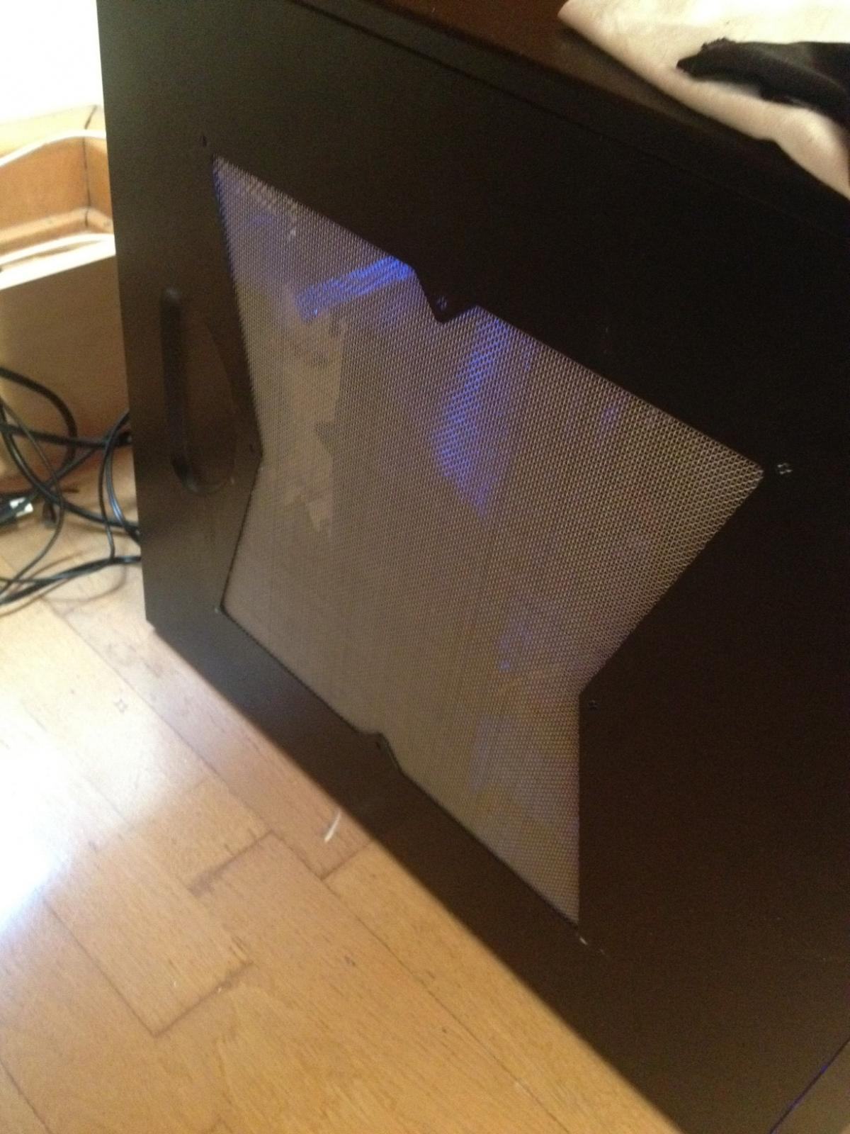

Falls nach einigen Jahren mal jemand auf den Thread stößt:

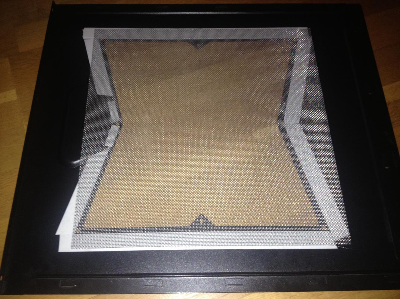

Habe das Gitter bei "http://drahtgewebe-shop.de/" bestellt, 30x30cm 1mm MW; 0,5 Drahtstärke.
Habe Kontakt mit dem Verkäufer aufgenommen, dieser war sehr entgegenkommend und hat mir das Gitter ungerollt, 30cmx30cm zugesendet.
Das Gitter ist äußerst stabil, und biegt sich nicht. Hab es innen ohne es zurechtschneiden zu müssen mit Montageband (dickes doppelseitiges Klebeband) angebracht, nachdem ich das Plexiglas entfernt habe.
Die Temperaturen sind nun fast tatsächlich so, als wäre kein Seitenteil oben. Die Lüfter werde ich innen im Gehäuse anbringen (einfach nen Klotz mit Doppelseitigen hinein, und darauf die Lüfter)
Fazit: Schnelle, einfache und schöne Möglichkeit, die Temperaturen im Gehäuse zu senken.

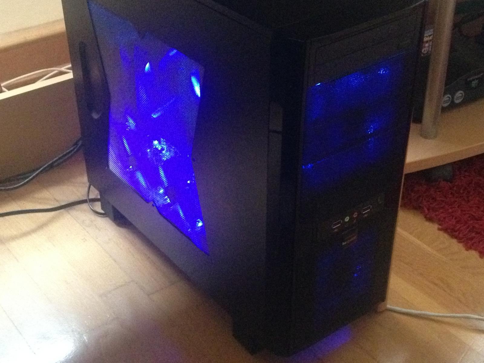

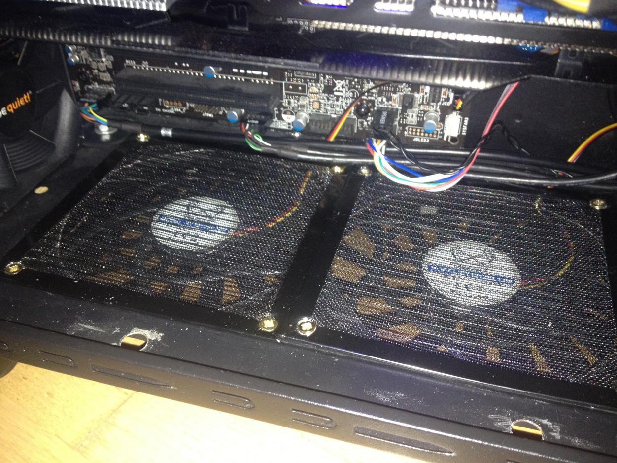

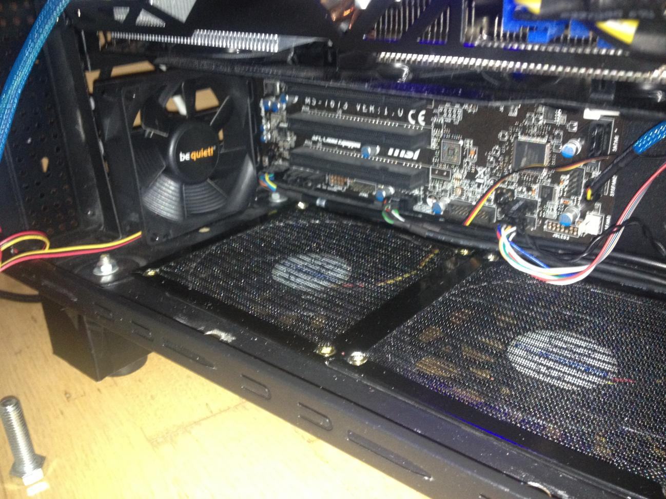

So, nun die Bilder vom fertigen Gehäuse.
Aus dem schrecklichen Xigmatek Asgard hab ich ein 8-Gehäuselüftermonster gemacht
Standard gemäß passen da nur 2 rein ;)

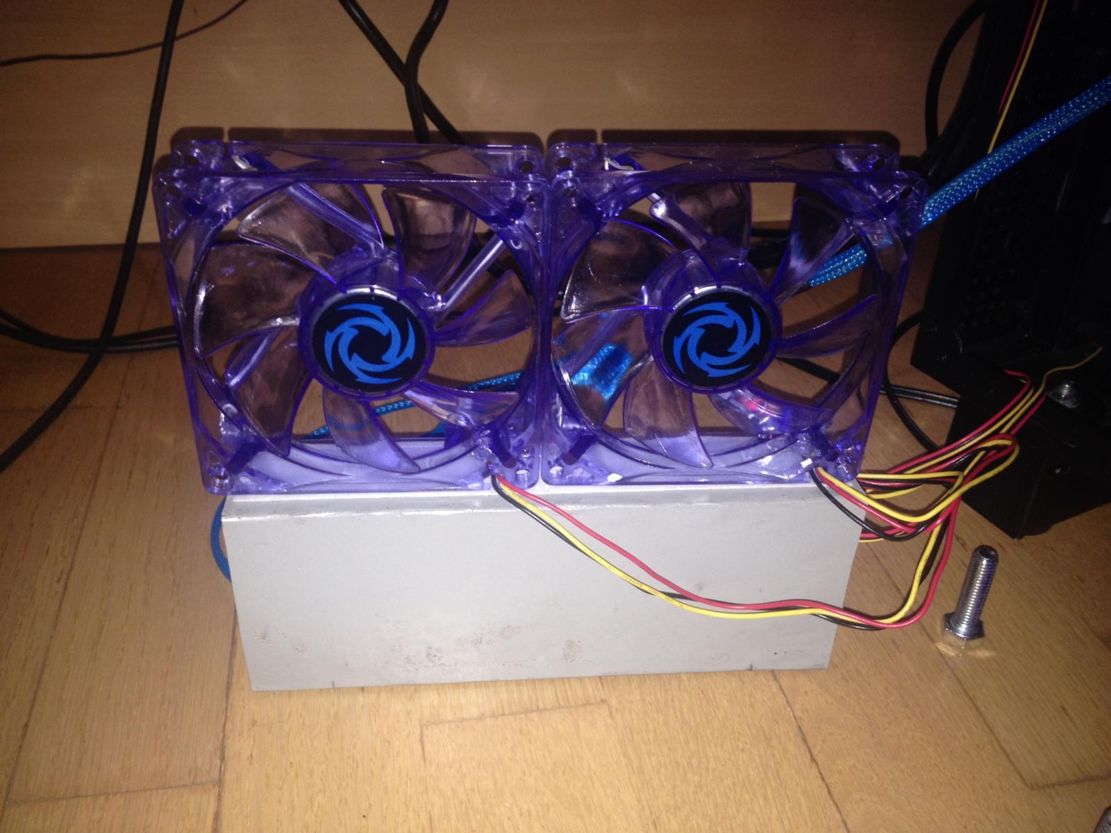

Herausnehmbares Blechteil (durch Schrauben am Boden fixiert):
Optisch nicht gerade der hingucker, sieht man aber mit dem Seitenteil nicht.
Gehäuse Außen, der obere LED Lüfter in der Front hab ich mit viel basteln angebracht. Direkt hinter dem Lüfter befindet sich haarscharf die HDD mit ViberFixer.:
Innen, Einbuchtung vom Blech wird für die Kabel verwendet:
Die Lüfter hatten auch viel Auswirkung, gerade bei dieser Graka, da sie die Luft auf der Seite ausbläst.
Innen ohne Blechteil, Boden unter Graka (2x Slip Stream slim), man beachte außerdem den kleinen Shadow Wing, der durch die PCI slots bläst ;)
Diese Änderungen brachten am meisten Kühlung!

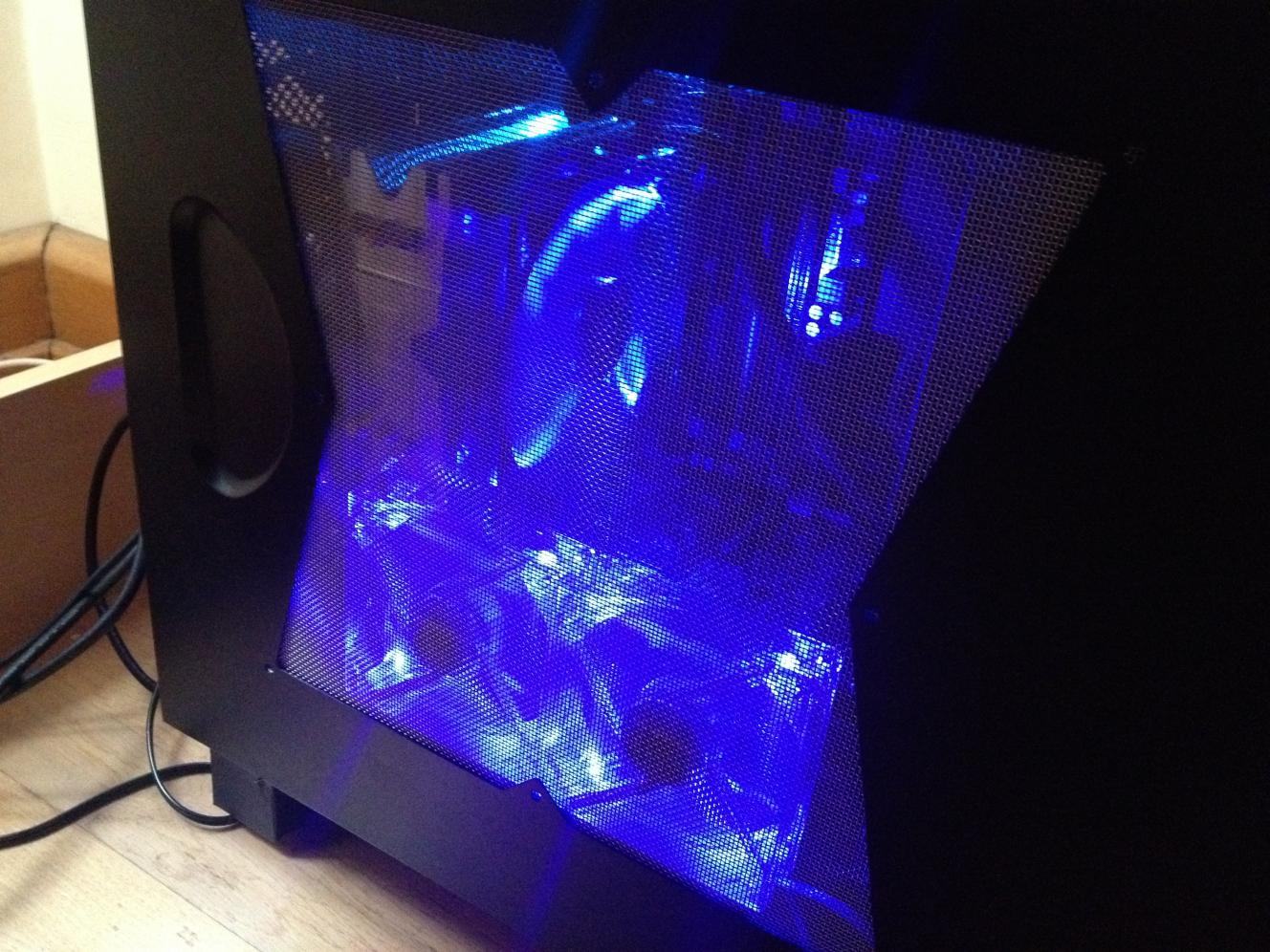

Seitenwand mit Mesh-Gitter, Innenansicht. Statt dem Plexiglas (Seitenwand gibts mit Plexiglas für das Gehäuse zum kaufen).
Und auch wenn ihrs nicht glauben könnt: Trotz der Vielzahl an Lüfter, ist kein einziger zu hören. Die Festplatte ist das einzige Bauteil, was etwas Lärm macht.
