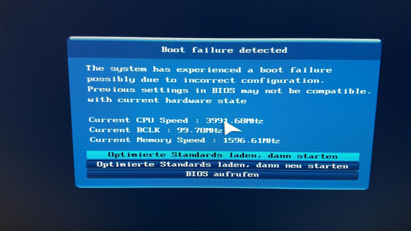

Das Problem: Bein ersten start des Tages stürzt der PC einfach ab, und startet mitfolgende fehlermeldung (siehe bild).
Es wurde nichts an den Einstellungen geändert alles auf Standart. Gehe ich aber vor dem Start ins BIOS, und speichere nur neu ohne was zu ändern läuft er ohne Probleme.
Aber warum macht er das nur einmal. Danach läuft er Top ohne abstürze oder sonst was

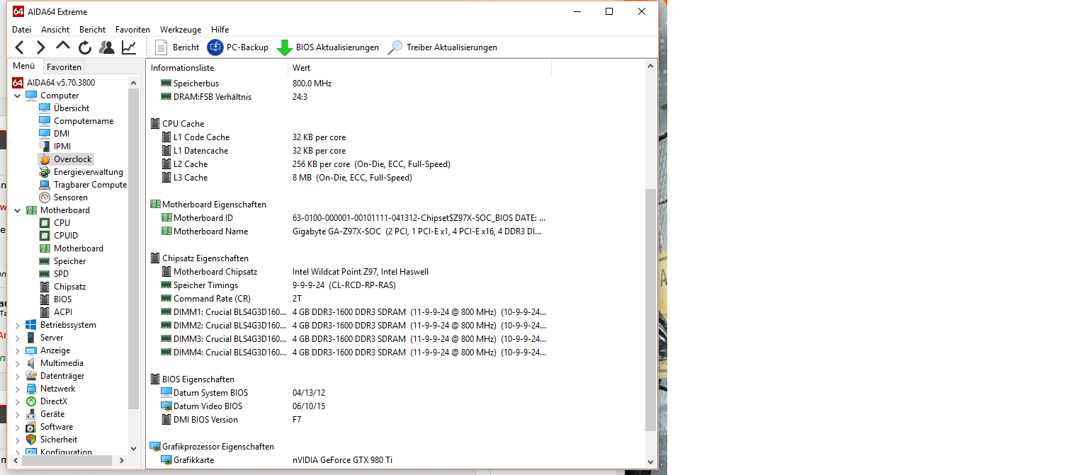

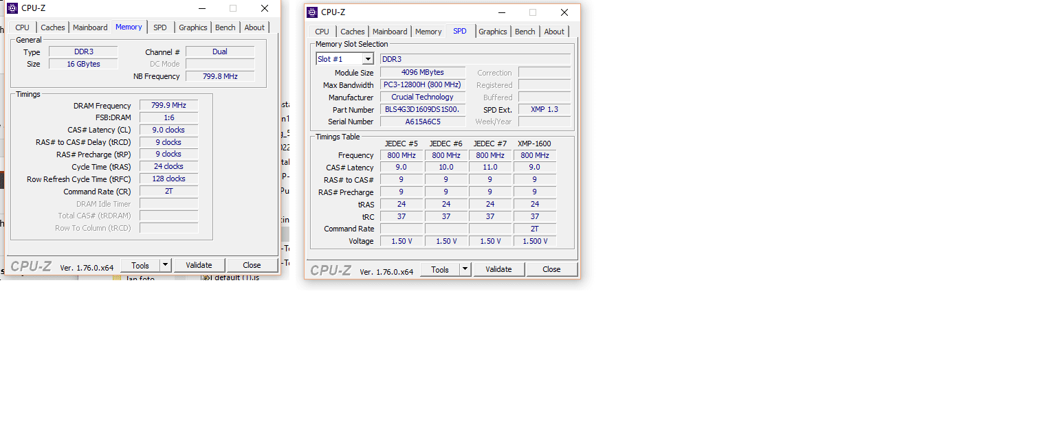

Keine Fehler gefunden. Wo soll ich die Timings auslesen? Bios oder Aida64
Bei Gigabyte steht nur die 8GB drin in der liste (Crucial 8GB BLS8G3D169DS3.16FED DS )
Meine (Crucial 4GB BLS4G3D1609DS1S00. DS)
OK riecht iwi nach XMP die Werte, sind aber grunsätzlich ok, nicht zu hoch, aber ein Reduzieren könnte man mal testen ....
Als Testwerte könnte man 10 10 10 28 nehmen, aber ganz ehrlich, glaube das die Rams i.O. sind,

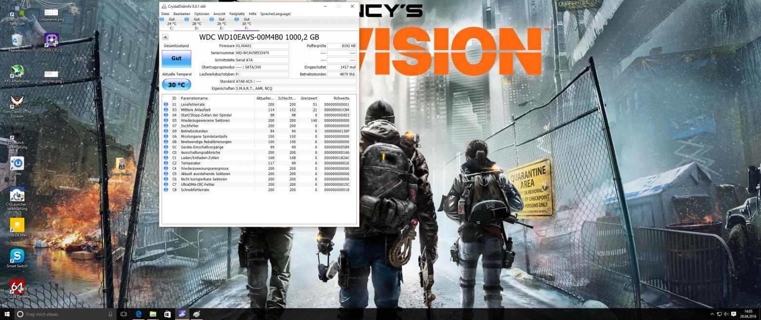

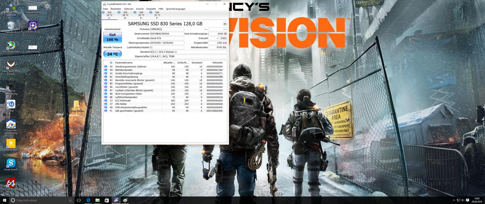

Dann poste auch mal die Screenshots von CrystalDiskInfo für alle internen Laufwerke, ziehe aber bitte das Fenster soweit auf, dass alle Attribute und auch die Rohwerte vollständig sichtbar sind.
Memtest86+ unter Dos fehlerfrei.
hier die bilder von CrystalDiskInfo
