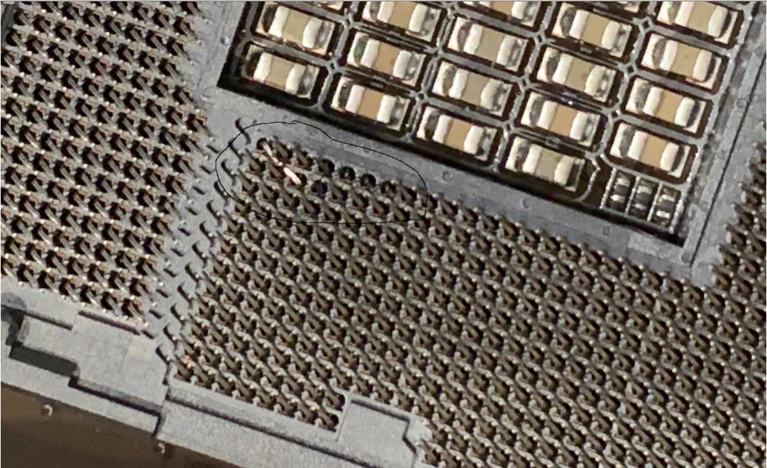

habe ein riesen Problem mit meinem neuen PC.
Wollte einen I7 8700k und ein Z370 Aorus Gaming 3 aufrüsten.
Nach dem ersten einschalten ging die Status LED immer nur auf Rot bei der CPU und es kam kein Bild an.
Danach hab ich die Graka und Speicher ausgebaut ohne Erfolg.
Als letzten Schritt hab ich die CPU wieder rausgenommen und gesehn, dass einige Pins verbogen sind!!
Siehe - Bilder-Upload - Kostenlos Fotos hochladen und ins Netz stellen
Wie kann das passieren?! Bin mir ziemlich sicher, dass die Pins vor dem Einbau ok waren.
Nun traue ich mir die CPU nimmer einbauen und einschalten, hoffe dass die CPU nun keinen Schaden hat...
Hat schon wer Erfahrungen damit?
Bekommt man das in Garantie von Gigabyte`?
MFG
Da ist aber was heftig in den Sockel geknallt. Wie es aussieht, sind die Pins nicht nur verbogen, sondern da fehlt auch einer total.
Ich glaube kaum, dass man die Pins wieder hinbiegen kann. Ein Sockeltausch wäre wohl erforderlich. Ich weiß aber nicht, ob Gigabyte das anbietet.
Die CPU sollte keinen Schaden genommen haben. Sie auf den geschrotteten Sockel zu setzen, macht aber keinen Sinn.
Garantie seitens Gigabyte ist nicht zu erwarten, da der Schaden selbstverschuldet ist.
Eventuell geht da was über Kulanz. Jedoch ist die Hoffnung eher gering....
Das Verbiegen der Pins passiert wenn man die Anleitung die im Handbuch zu jedem Mainboard steht, nicht befolgt! Das es dann Probleme gibt, ist kein Wunder. Richte die Pins so gut es geht z.B. mit einer Stecknadel, lassen den Sockel bei einem Profi tauschen oder kaufe Dir ein neues Board.
Da fehlt ein Pin da bringt dass geradebiegen auch nichts mehr.
Sockel tauschen oder neues Board muss her.

Was soll ich nicht befolgt haben bei der CPU einsetzen?!
Den Bereich hat es aber ganz schön getroffen abgebrochene, tiefer reingedrückte und verbogene Pins. Mainboard neu oder gebraucht. Den CPU Kühler was für ein Modell zu fest angezogen, kann aber von der CPU Metallhalterung-Arretierung im Grad ausgeglichen werden.
Ist die CPU von der Unterseite her sauber gewesen, das es an der Stelle so getroffen hat.
Das Mainboard ist in dem Sinne Futsch, wenn die CPU von der Unterseite auch nicht mehr so ist wie es sein sollte.

die CPU schaut normal aus.
Habe einen Scythe Mugen 4 - habe gelesen, dass es mit Sockel 1152 Probleme gibt und habe mir dafür extra Unterlegscheiben schicken lassen.
Werde das Mainboard trotzdem einschicken lassen und warte ab ob es repariert bzw. getauscht wird.
Unterlegscheiben:)

Der I7 8700k ist Coffee Lake, es geht bestimmt um die Höhe des Heatspreaders der ist anders oder so, oder das dünnere PCB der CPU:hust:
Habe nun ein MSI Z370 A Pro mit einem Dark Pro 4 gekauft und nun läuft das System problemlos.
Hoffe ich bekomme das alte Motherboard repariert und dann verkaufe ich es.
Kann das evtl. jemand gegen Aufpreis reparieren?
Ja, lohnt aber nicht bei dem Mainboard Neupreis.
