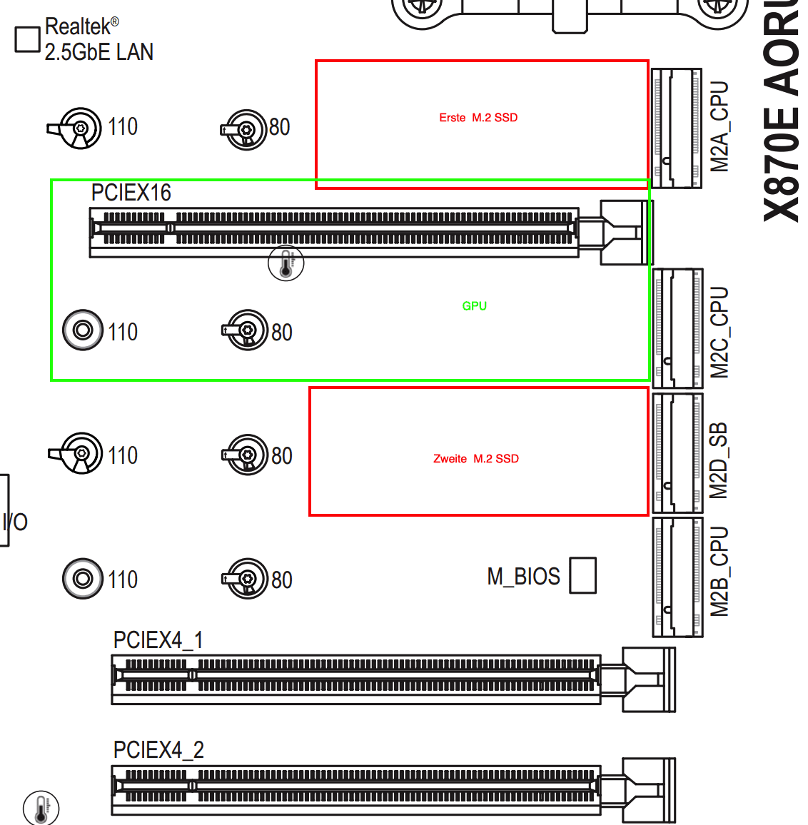

ich bin mir trotz der Anleitung nicht ganz sicher ob ich das nun richtig verstanden habe. Ich möchte meine 4080 GPU natürlich nicht durch eine zweite M.2 SSD "bremsen".
Daher habe ich wie im Bild meine beiden M.2 SSDs wie folgt verbaut:
Wenn ich mit diesem Setup richtig liege: Die erste M.2 SSD, sowie die GPU nehmen sich gegenseitig nichts von der Leistung, sprich kein "Lane -sharing", richtig?
Die zweite M2. SSD ist eben nur "langsamer", da Datenfluss über die SouthBridge und nicht direkt über die CPU? richtig?

Ja und Ja. Über den Chipsatz wäre es nur dann langsamer, wenn du eine PCIe-5.0-x4-SSD dort einsetzt. Eine SSD mit PCIe 4.0 x4 bekommt die volle Leistung.
Hm, da ich vorhabe mit 2x Crucial T705 2TB SSD PCIe Gen5 NVMe M.2 zu holen, würde dann nur die im Slot M2A_CPU ihre volle Performance erreichen und im Slot M2D-SB dann nicht? Wenn dem so ist, dann wäre ja gleich eine 4TB des Typs im M2A_CPU Slot sinnvoller, oder? Vielen Dank für deine Hilfe !
Ja, die T705 über den Chipsatz erreicht dann nur noch um die 7.000 MB/s, anstatt fünfstellig.

Hab mir das Video angesehen. Verstehe das nun so: Da ich USB 4.0 aktuell NICHT nutze, kann ich diese im Bios deaktivieren und die South Bridge auf 3.0 begrenzen (muss ich checken wo genau im Bios diese Settings sind). Somit hätte ich dann "Vollgas" Also auf den M.2 CPU Slots alle Lanes (Gen5) zu Verfügung und auch auf dem PCIe16 Slot? Dann würde das mit meinem Plan 2x Crucial T705 2TB SSD PCIe Gen5 doch Sinn machen...

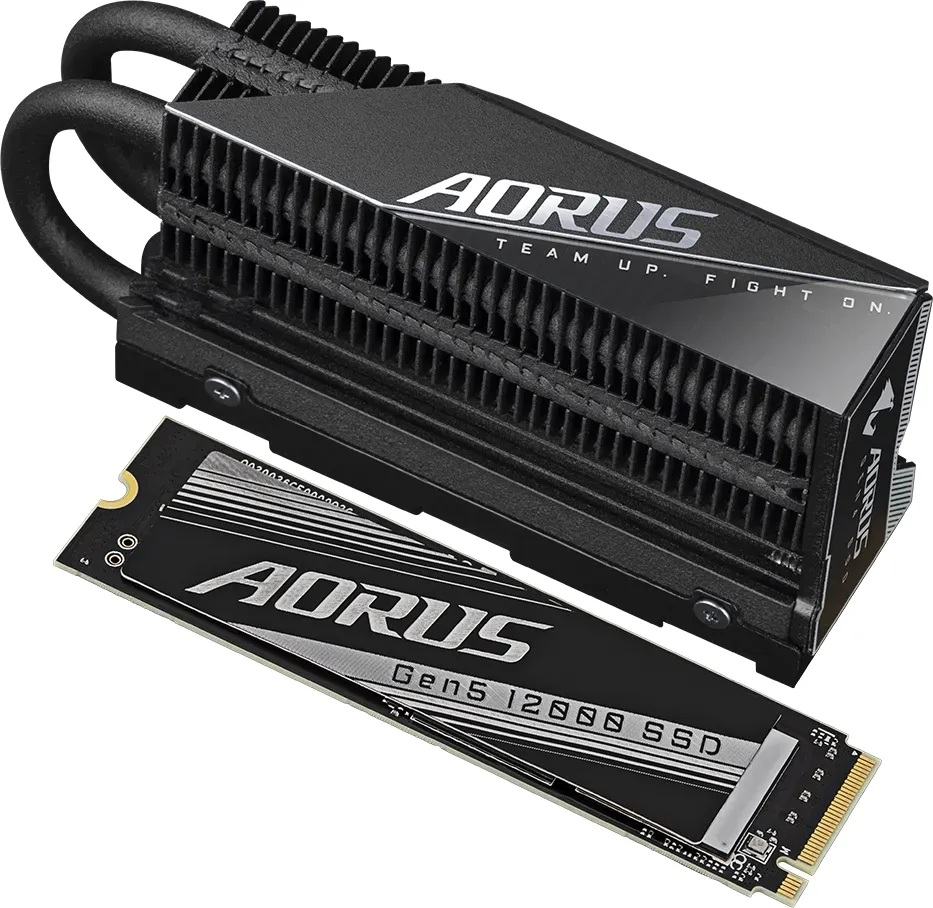

Achte bitte auch auf die Höhe der Passivkühler auf den M2´s das du nicht in Konflikte mit Prozzilüfter (Höhe) und Graka (Höhe und Breite). Kommst. Ich hatte da so meine Propleme mit meiner Aorus - die hatte ein Monströsen Passivkühler drauf von gut 3 cm Höhe. Die M2´s mit 12,5 GB werden etwas Wärmer als die 6-7 GBer.

Aber wartet Mal 🤔 lässt das 1. Video noch einmal ganz genau anschauen ! Die 4 braunen lanes von USB4 die kommen doch vom Chipsatz oder ? Dann bekommt der 2. M.2 Steckplatz doch nur 4.0 4x ? Die gelben lanes die zum m.2 Steckplatz zeigen zu beachten !!!
Hab es Probiert. Die Standkühler sind ja ok für 6-7 GBer Durchsatz M2´s. Aber die 12,5 er werden bei Last richtig heiss mit den Standardaufsätzen. Die Liefern die Dinger nicht ganz ohne Grund mit. Wie hier in meinen Fall recht gross und klobig.
