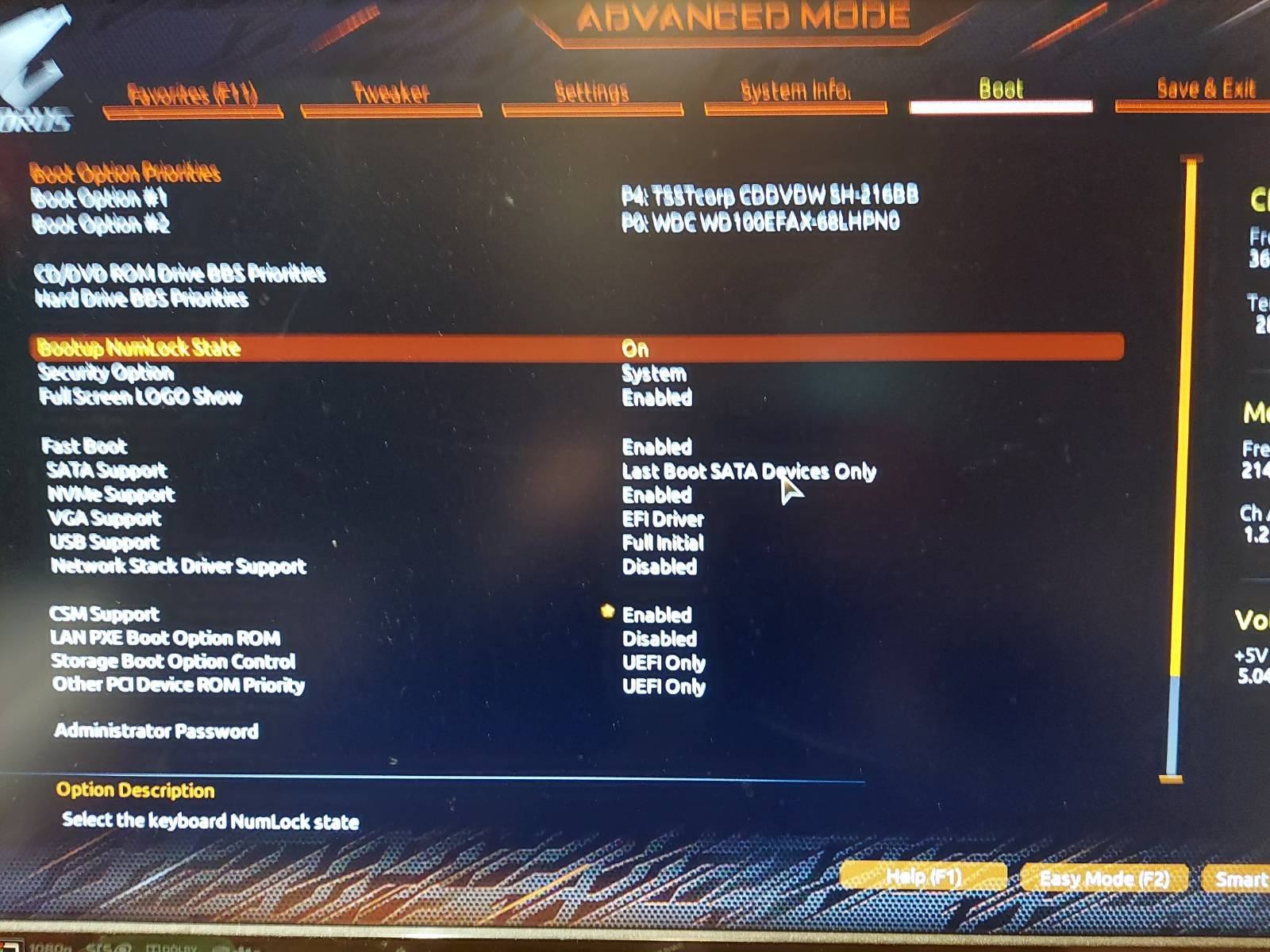

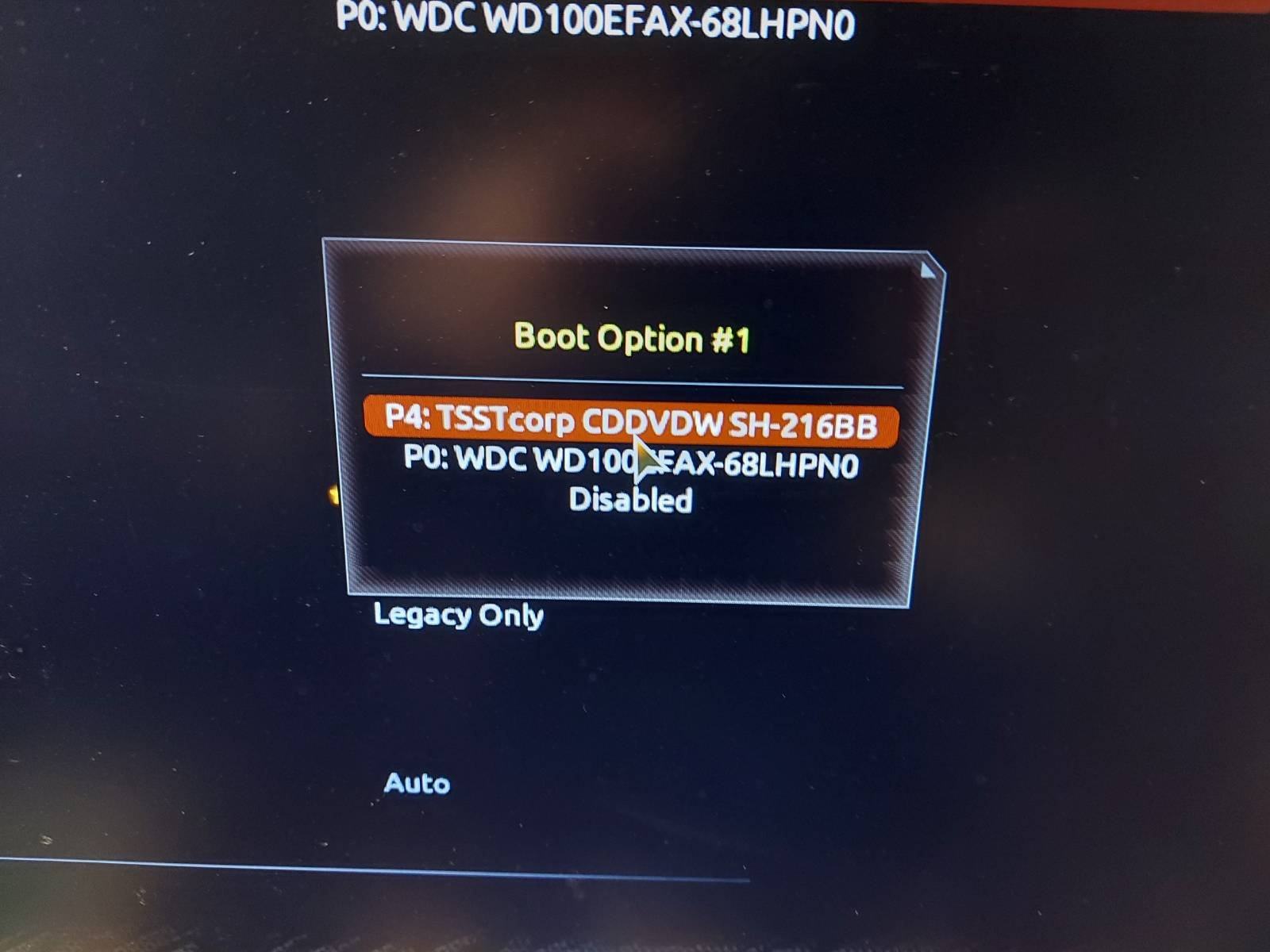

Ich habe es jedoch nicht geschafft, diese Platte auch als erste Bootoption zu setzen. Stattdessen gibt es nur folgende Optionen:

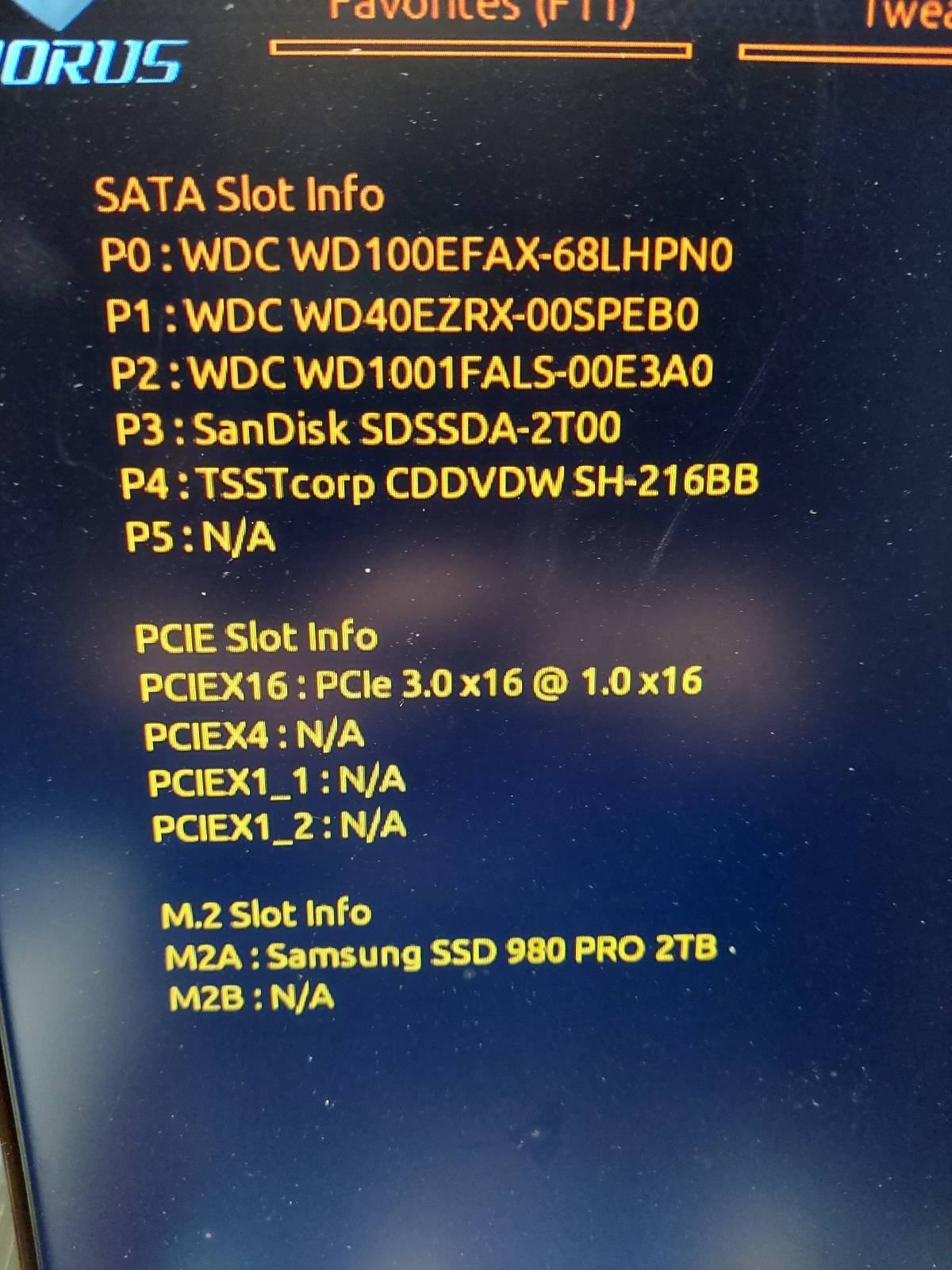

Die SSD wird auch vom System ohne Probleme erkannt:
Ich habe die SSD bereits in dem anderen M.2 Slot getestet: gleiches Problem.

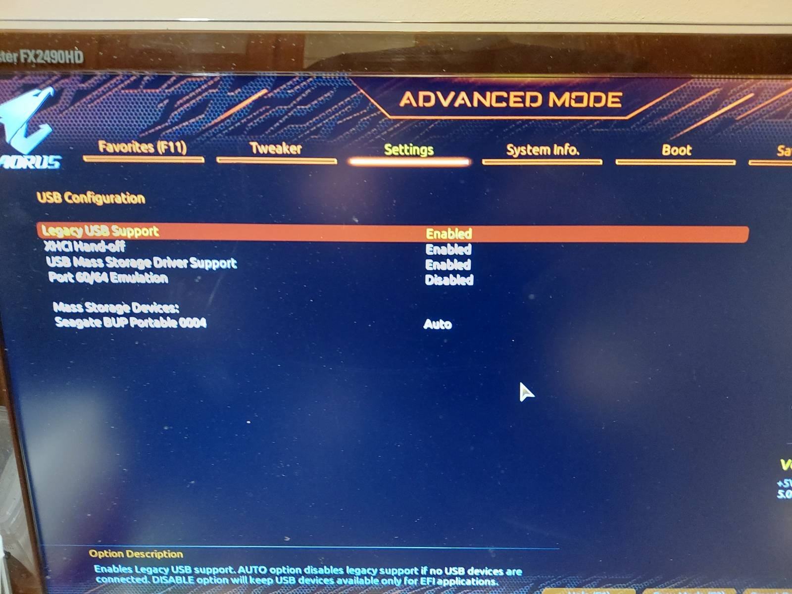

Ich habe auch die Optionen "Storage Boot Option Control" und "Other PCI Device ROM Priority" mal von "Legacy Only" zu UEFI umgestellt, aber auch das hat nicht geholfen.
Aktiviere ich die Option "Fast Boot", bekomme ich immerhin eine weiter Option "NVMe Support", aber diese ist auch aktiviert.
Zuletzt steht im Handbuch auch noch, dass es irgendwo eine "NVMe Configuration" geben soll. Ich kann dies aber beim besten Willen nicht finden.
Hier noch einmal zwei Bilder zu den Einstellungen:

Der CSM Support muss doch auch aus,oder sollte zumindest aus wenn man Windows installieren will ,weil das der Legacy Support ist für ältere Hardware.
Danke dir für die Antwort. Das hatte ich auch schon probiert, dann klappen die drei Menüoptionen darunter weg, aber die M.2 als erste Bootoption kann ich dann leider immer noch nicht festlegen :/
Ja dann wurde Windows warscheinlich schon im Legacy Mode installiert oder wie beim klonen nicht im GPT Partition Stil für Uefi.
Normal steht nach dem installieren von Windows im Uefi Mode dann auch der Windows Boot Manager vor der Platte im Bios .

Welches war denn die SSD von der geklont wurde? War das eine SATA oder auch eine NVMe SSD? Wenn es eine SATA SSD war, dann fürchte ich, dass es daran liegt das die 980 Pro (Legacy Boot ist ja aktiv und steht im ersten Screenshot auch unter der Auswahl) wohl nach MBR und nicht nach GPT partitioniert ist.
Vielen Dank für deine Antwort! Habe gerade noch einmal geguckt und die Platte wurde nach MBR partitioniert.
Müsste ich die Platte dann aber nicht im "Legacy Only"-Modus als Bootoption #1 setzen können?
Manche Mainboards haben nur im UEFI Modus eine NVMe Unterstützung, die können dann im Legacy Modus nicht von einer NVMe SSD booten.
