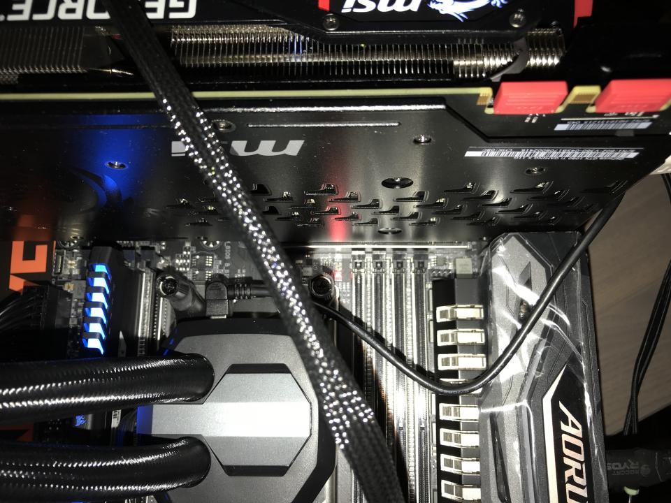

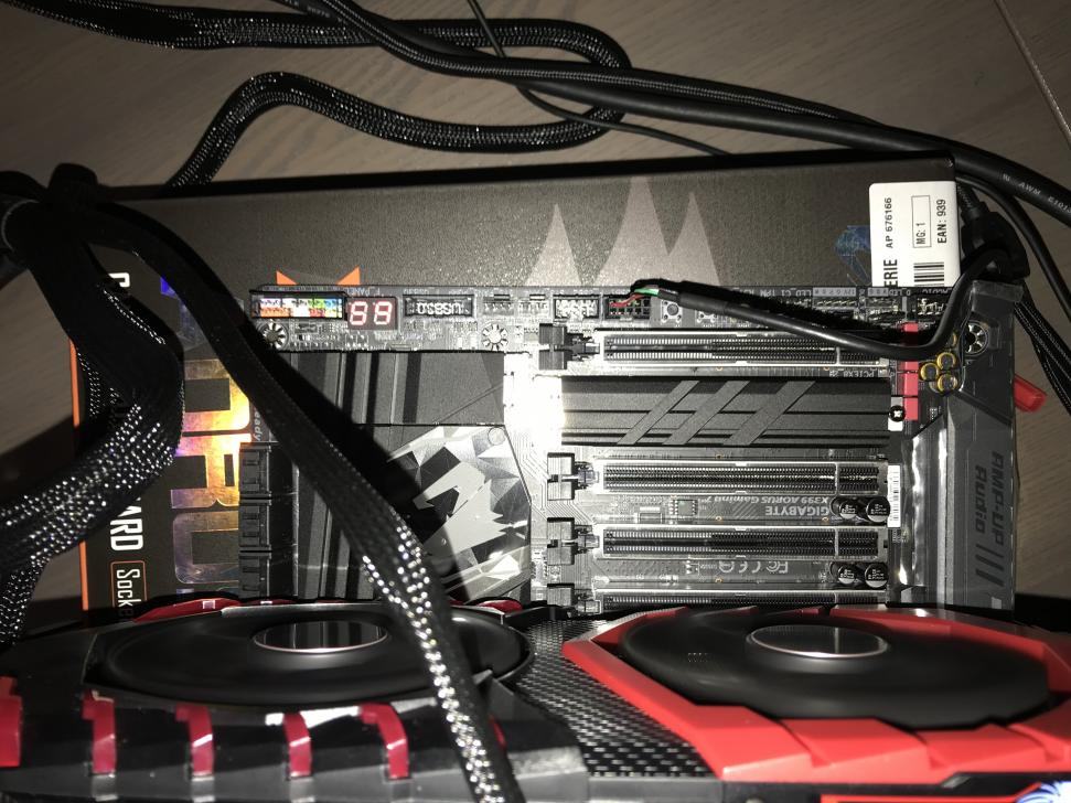

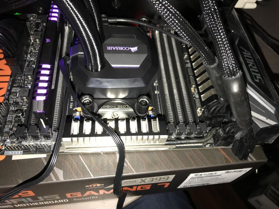

Mit neuem Board läuft es auch nicht. Schnall ich nicht wodran es liegen könnte. Hab mal nur einen Riegel rein gesetzt. Es leuchtet halt immer die LED für CPU Fehler auf.
Gigabyte x399 Aorus
Ryzen Threadripper
vengance rgb ddr4 3333mhz (4x 8gb)
Msi 1080Ti
Corsair hx750 Platinum
BEEE5109-9CB8-4B18-A0E5-BF93D3C1D7C9.jpgAAAB9B02-3D07-48A3-A1AD-785095DCA421.jpgCF2C6155-5221-4542-9A1F-7EC99EAFABBD.jpg
ist der sockel von Lotes oder Foxconn? Mit ich glaube den Foxconn Sockeln solls Probleme geben, wo das Board nicht startet.
Auf youtube gibts von JayZTwoCents ein Video dazu.
Finde ich jetzt leider nix zu.Seh auch nicht wo das stehen sollte.
Hab oben mal noch 3 Fotos angefügt.
Was für ein Ripper ist denn verbaut?
Schon mal den Ram-Takt herunter gefahren?
Ich mach mal den Leichenschänder...
Ich war auch anfangs etwas gebeutelt mit meine Zenith-Extreme + TR 1950X.
Die Position der Speicherriegel ist extrem wichtig beim TR, sonst tut er rein gar nichts.
Bist du sicher, dass der eine Riegel in Position 2_2A steckt (wenn die CPU oben ist, der zweite von links der rechten RAM-Bank)?
Mein Zenith hatte, als ich die RAM Riegel in den falschen Positionen hatte, sich ständig an und aus geschaltet (also An - Lüfter hoch - 5 Sek später - Aus - von vorn).
