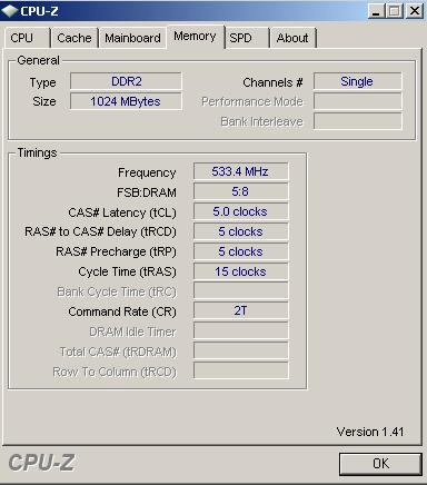

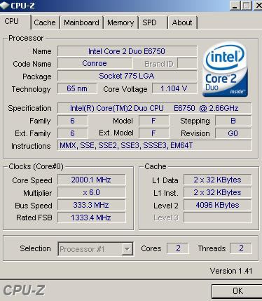

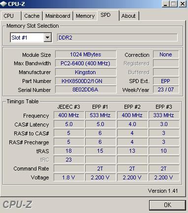

Hallo zusammen,
ich habe mich nun durchgerungen und mir ein neues sys zugelegt:
gigabyte - DQ6 rev1.0 (F6)
gainward nvidia 8800gtx
2x1024MB Kinston Hyperx KHX8500D2K2/2GN @ 2,2V
intel core 2 duo E6750 - Zalman CNPS9700 kühlt auf guten 30° unter Vollast
samsung sata II festplatte
jetzt habe ich aber ein kleines problem - ich kann jedes spiel spielen was ich will, mein pc freezt nach ein paar minuten ein!
World in Conflict / Stalker / Heroes of might and magic V - alle bleiben nach ca 2min. stehen! alle spiele sind auf dem neusten patch-stand, sollte also von dem her kein problem sein!
Im Bios habe ich soweit schonmal nachgeforscht, dass wenn ich Strg + F1 drücke, in ein erweitertes Bios komme, wo ich dann eben die Timings (hoffentlich richtig) eingestellt habe -> 5-5-5-15!
Das komische ist: Ich kann ohne Probleme alles mit einem Riegel machen! Sobald aber der zweite im Dual oder single channel dazu kommt, gibt es eben diese probleme. ich kann ausschließen, dass die Rams defekt sind, denn ich habe das ganze noch mit OCZ Reaper HPC Rams ausprobiert!
Im Anhang 3 screens
Danke für jede hilfe!
grüße
Philipp

Was passiert wenn Du die Speicher 1:1 betreibst anstatt mit irgend einem Teiler? Ich meine ausser Sandra profitiert doch sowieso nix davon.
Ich persönlich halte den Speichercontroller vom P35 für Scheisse, aber das er selbst mit 1GB-Modulen rumzickt hätte ich nicht gedacht.
Schon mal nen bisschen Spannung auf FSB-Termination und Chipsatz gegeben?
wo stelle ich den teiler auf 1:1?

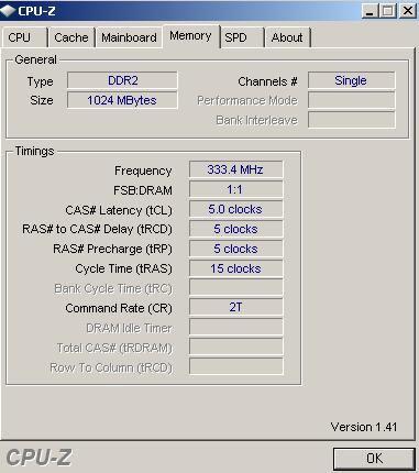

ich bin einfach zu doof, ich finde keine möglchkeit den ram teiler auf 1:1 einzustellen! :(
also sollte es wie auf dem screen aussehen?
Im MIT
System Memory Mulitplier auf 2 Stellen, dann läuft es 1:1
Nein, es sollte dann genau doppelt so schnell wie der FSB (667Mhz) sein und 1:1 daneben stehen.
Aber ganz unter uns. Warum haste Dir das krass-Checker-Oberübertakter-Ram gekauft wenn Du den Rechner ganz normal betreibst?
scheint alles zu funktionieren! danke :-)

was wären denn angebrachte timings für meine rams?
Sie laufen jetzt mit 333Mhz, da sollten sie 3-3-3-10 schaffen so wie es im SPD steht.
