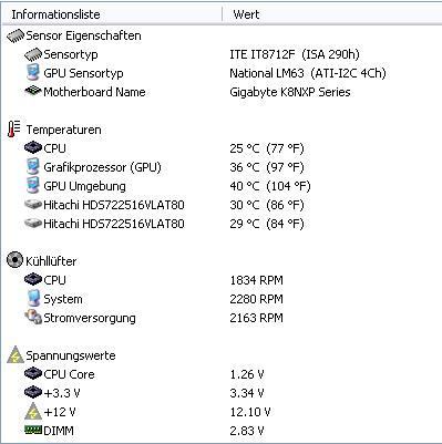

also ich habe nicht solche spannungsschwankungen mit dem board.
+5v bekomme ich nur mit speedfan angezeigt und dort wird sie falsch ausgelesen.
habe ein altes enermax eg465ax-ve drin.

Was heisst falsch ausgelesen? Welchen Wert bekommst du da?
Vielleicht wird mein +5v Wert auch nur falsch ausgelesen

ja also der wert springt etwas.. mal sind 2.xv und mal 3.xv.. stimmt aber nicht da ich es mit dem multimeter nachgemesen habe.
