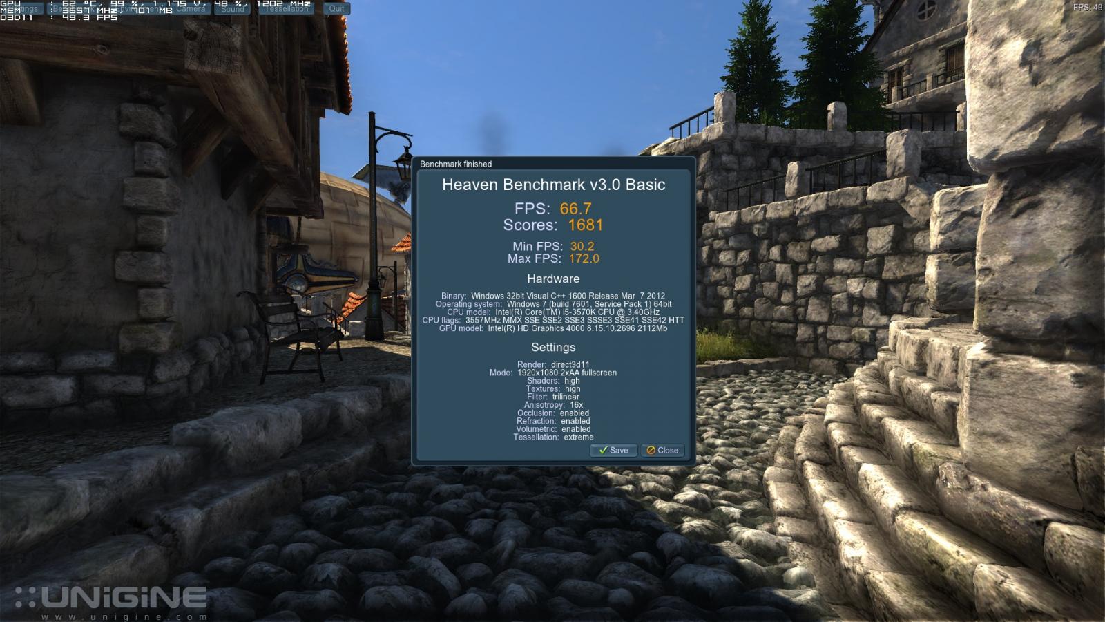

Ich hatte den RAM (momentan + 400MHz) nach Erhalt der Karte auf 500MHz gestellt, es kam zumindest für die kurze Testphase auch nicht zu Fehlern. Aber das komische war, dass in Heaven und im 3DMark Vantage der Score genaus oder ich glaube sogar niedriger ausgefallen war und dann bin ich wieder runter auf die 400MHz+. Hört sich vielleicht doof an, aber bekommst Du durch die Erhöhung auch mehr Punkt in Heaven?
Edit:
+400 MHz und mit +550MHz - leicht mehr Punkte, aber nicht die Welt - Grafikfehler hatte ich bei 1x Run keine. Teste morgen mal weiter
Die Min-FPS beim 400er Run sind wohl beim Start des Bench zustande gekommen und können vernachlässigt werden.

Jepp, mit +500 1331p, +600 134Xp und aktuell +694 1358p und das bei 1290MHz GPU-Clock (1162 Stock-Boost und ASIC 100%).
Die Temps sind in Heaven nach wie vor bei 62-63°C und 41% Lüftergeschw.
