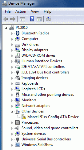

Noch 'ne Frage:
Ich habe im Device-Manager noch ein "Unbekanntes Gerät", also den Marvell 91xx Config ATA Device (s. Bild)
Der Treiber hierfür wird von Gigabyte gestellt. Wenn ich diesen jetzt installieren würde, nutze ich dann immer noch den MSAHCI-Treiber von Microsoft oder wird der wohl gleich auf Marvell umgstellt werden (will ich nicht).
Und wie würde ich das wieder rückgängig machen?
Hunter
