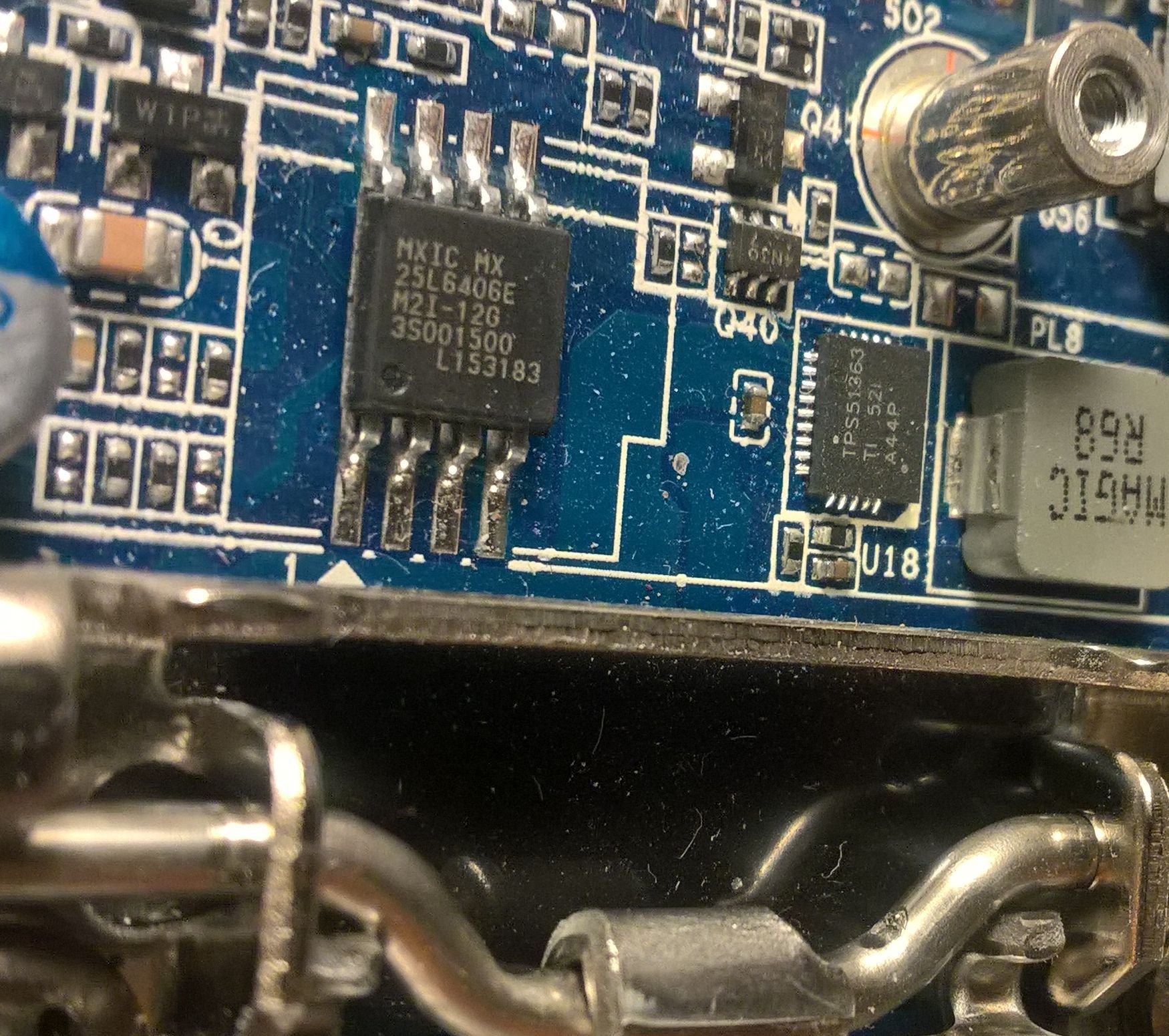

Den einzigen 8-Füßler (sofern es der BIOS-Chip ist) habe ich unmittelbar neben der CPU entdeckt. Falls ja - ob ich da die Klammer ansetzen kann, wage ich zu bezweifeln..
Ist natürlich der Bios Chip und den zu flashen dürfte da vergebene Liebesmühe sein, den zu ersetzen dürfte auch nur ne Minimalchance sein.
Ersetzen verbietet sich für mich schon von vorne herein, da ich zwar durchaus gut mit dem Lötkolben umgehen kann, aber SMD-Löten habe ich immer vermieden. Da braucht man eine ruhige Hand und gute Augen und .. schaut hier im Alter eher weniger gut aus. ;)

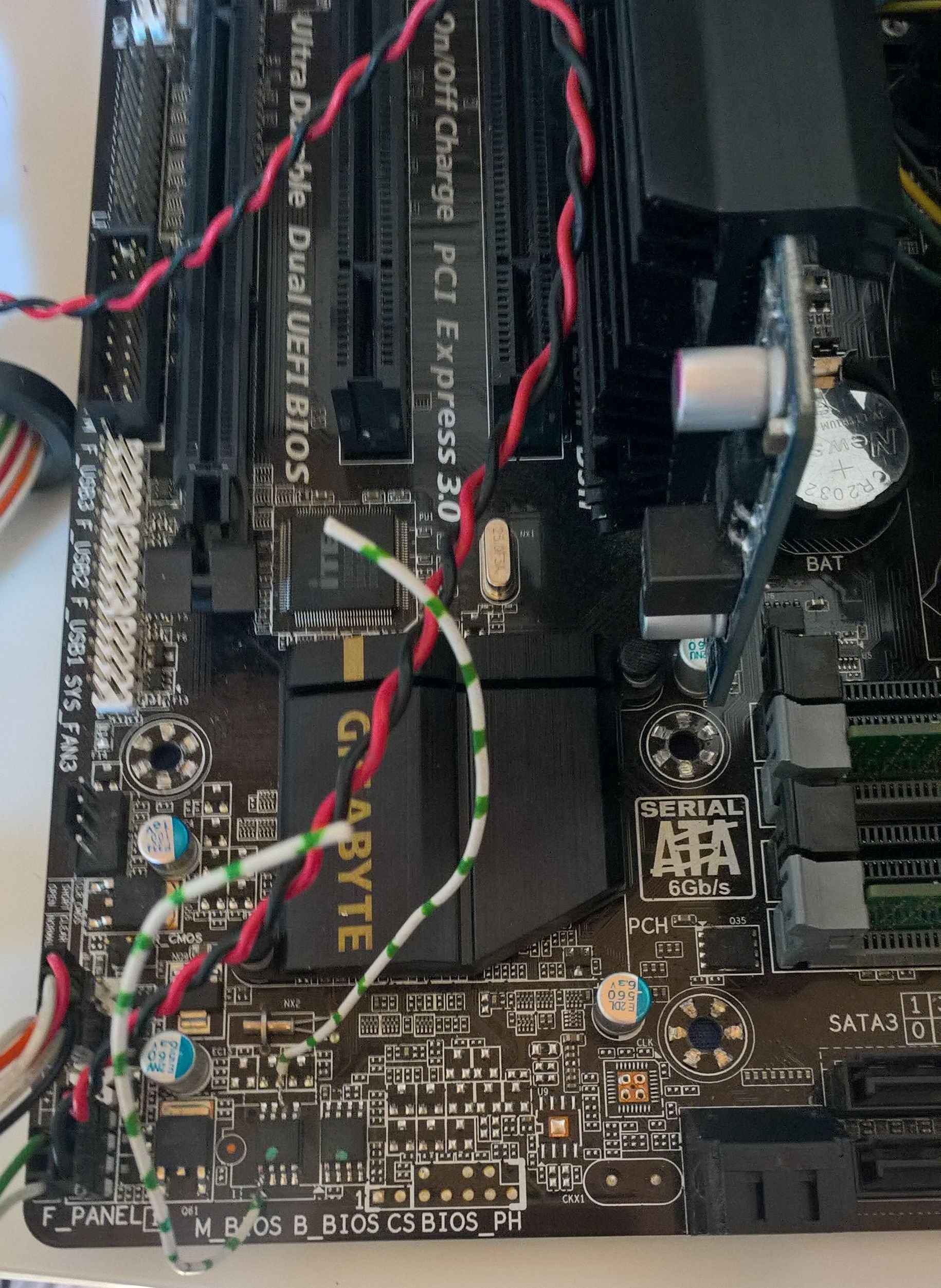

Flashen könnte da schon eher machbar sein, denn wie ich nach dem Anlegen feststelle, ist die Klammer vorne doch schlanker als in der Erinnerung geblieben. Da war beim Gigabyte-MB, das ich vor 6 Jahren neu flashte, der Bios-Chip schon diffiziler zu erreichen, weil weniger Platz.
Ich habe nichts zu verlieren, kann dabei nur gewinnen, wenn der Flash gelingt. Ob es überhaupt möglich ist, würde ich bereits beim Auslesen feststellen. Die Software sagt mir ja, ob vollständiger Kontakt & gute Kommunikation besteht.
