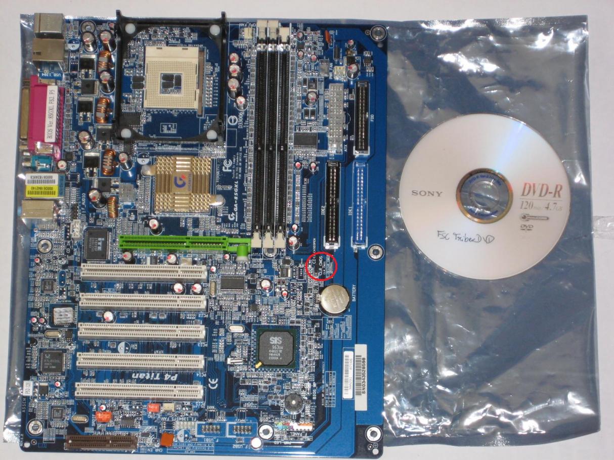

Batterie raus & Jumper umsetzen - Batterie vom Baord ist klar aber welcher Jumper?

Keine Ahnung was du mit zweitem Absatz meinst ^^ aber ich habe im Forum gelesen, dass es sich um den Board Jumper handelt
ich werds dann ma morgen ausprobieren.
Der im Anhang rot makierte Jumper muss für das "Cmos Clear" umgesteckt werden :-)
