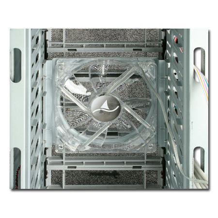

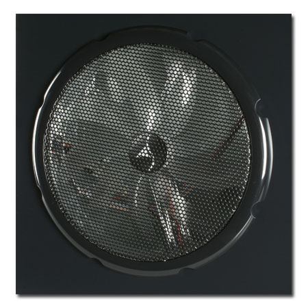

Gehäuse ist ein Sharkoon Rebel-9 Value.
An der Seite befindet sich ein 220mm Lüfter der nach aussen Kühlt, dann habe ich noch einen 120mm Lüfter der auch raus pustet und den vom der WAKU der rein pustet.
