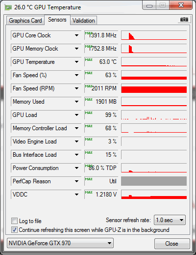

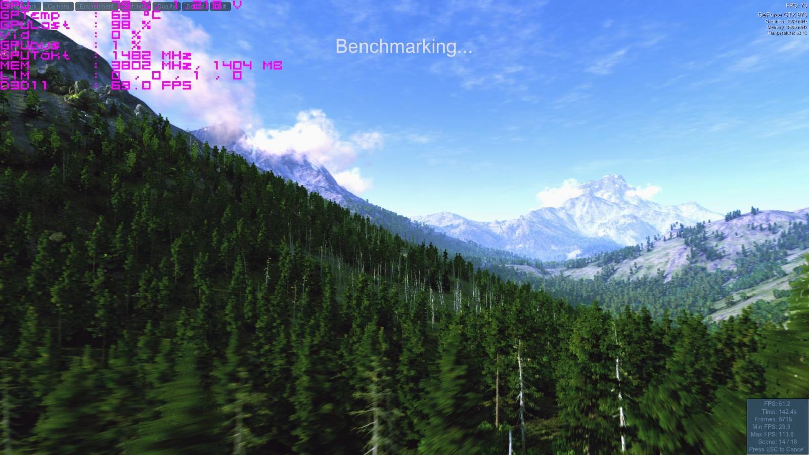

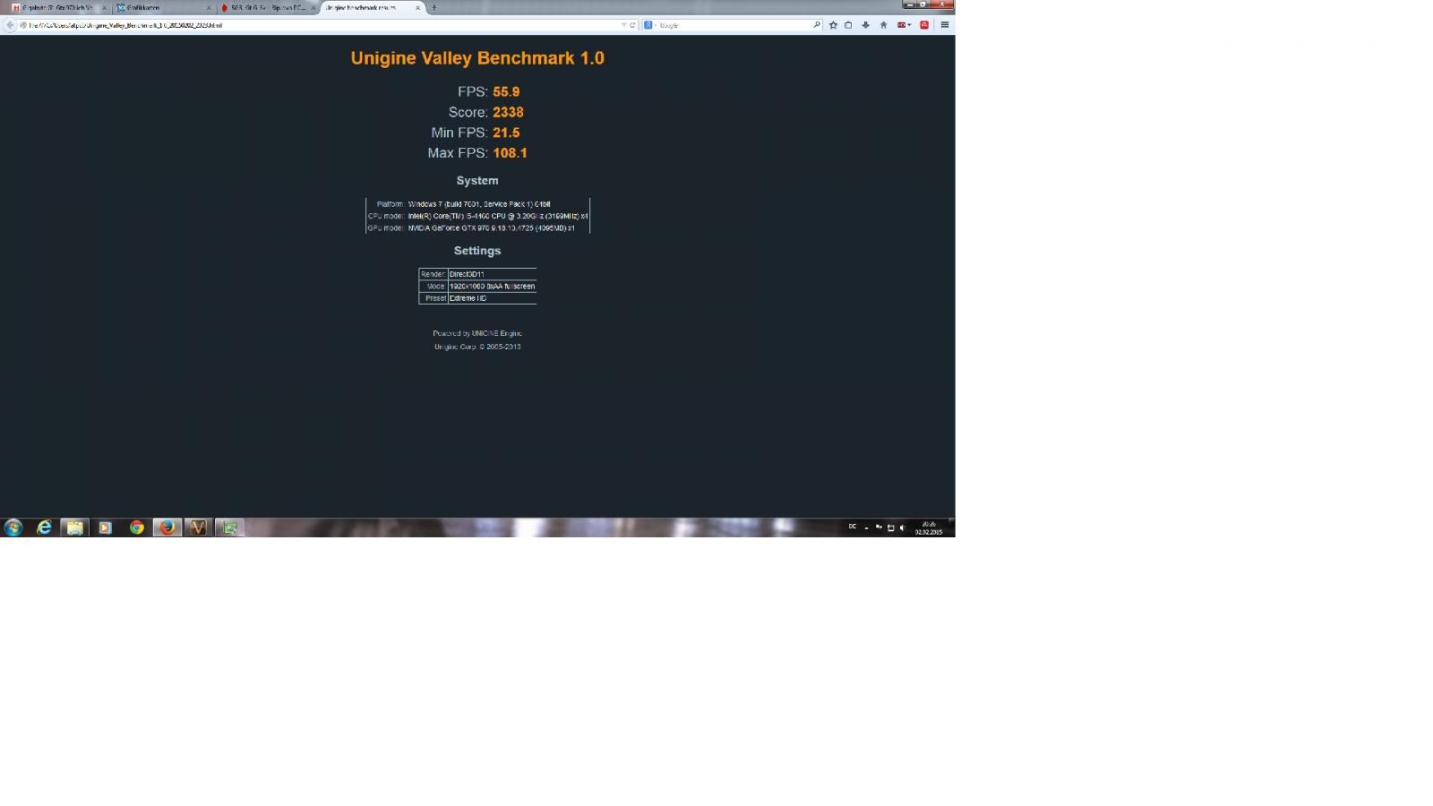

Es ist echt Merkwürdig, Valley zeigt mir jetzt auf Standardtakt 1519 oben rechts an? eigentlich ist dieser 1329?
Mach mal das Overlay im AB an und schau, welche Spannungen bei welchen Taktraten anliegen. In der Regel ist da nicht mehr viel Luft nach oben zu den Werten, die in der Boosttable stehen.
Gpu-Z zeigt Höchstwert 1,2180V
Hab aber jetzt +52 Core Clock laufen.
