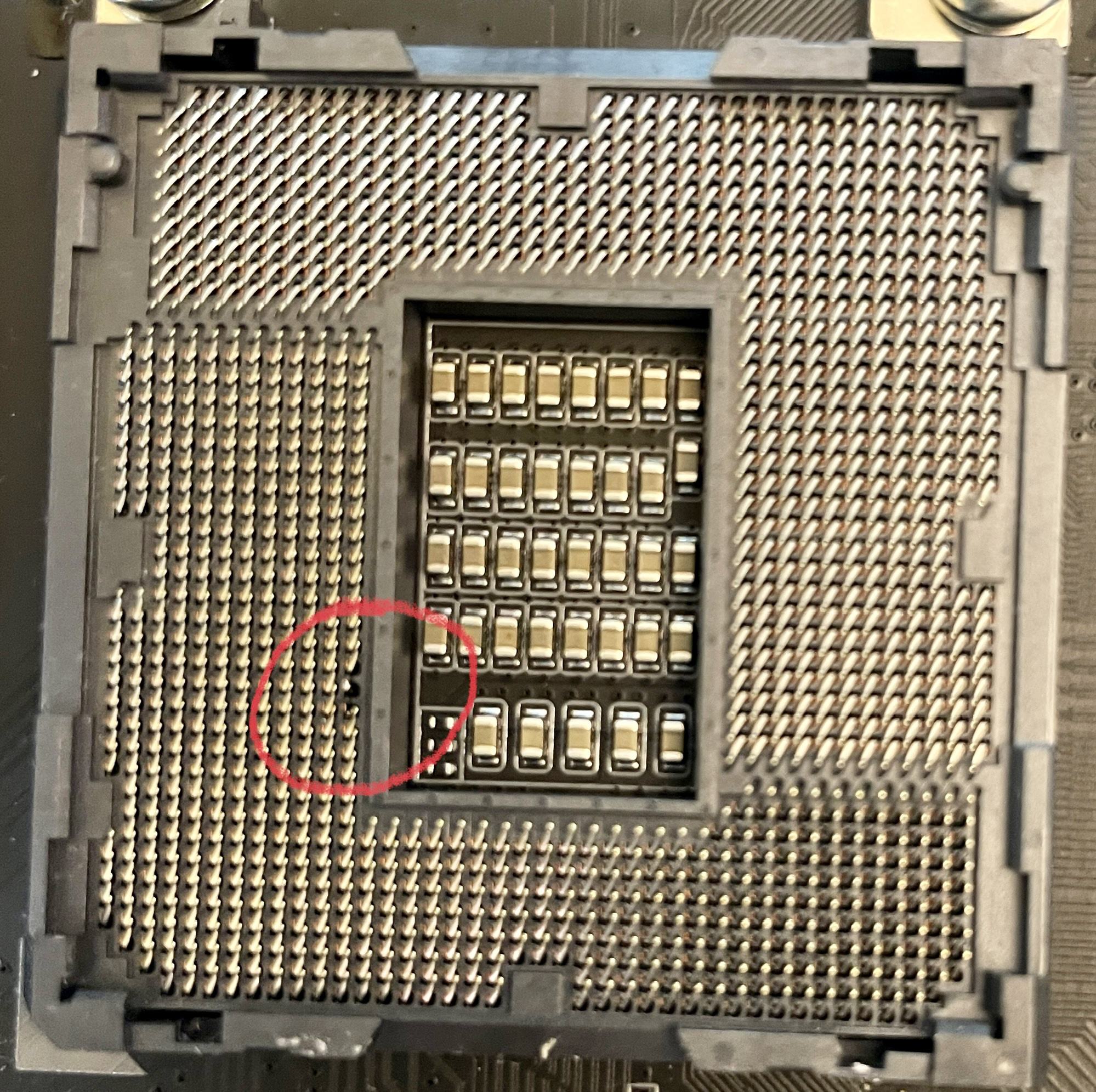

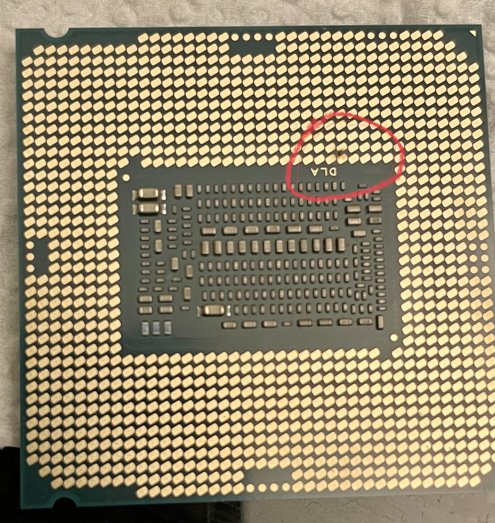

Hab alles zerlegt und die CPU abgenommen, der Schock und die Trauer sind groß :cry:
was ich mich frage ist, wie kann das sein ?
Hatte ich die CPU schon von Anfang an beleidigt , Einsetzten kann man sie ja nicht schief oder falsch.
Lag es am OC und den hohen Temperaturen ?
Kann man da noch was retten ?

Die Pins hatten wahrscheinlich keine guten Kontakt bzw waren schon verbogen beim ersten einsetzten .
Durch evtl Kontaktkorrosion könnte das buchstäblich weggebrannt sein .
Man könnte versuchen das zu fixen aber es bleibt das Risiko das alles tot ist durch Kurzschluss.
Sollte wider erwarten das doch gefixt werden -> würde ich auf OC nur noch moderat gehen ->bzw verzichten oder halt machen und hoffen das alles glatt geht :).

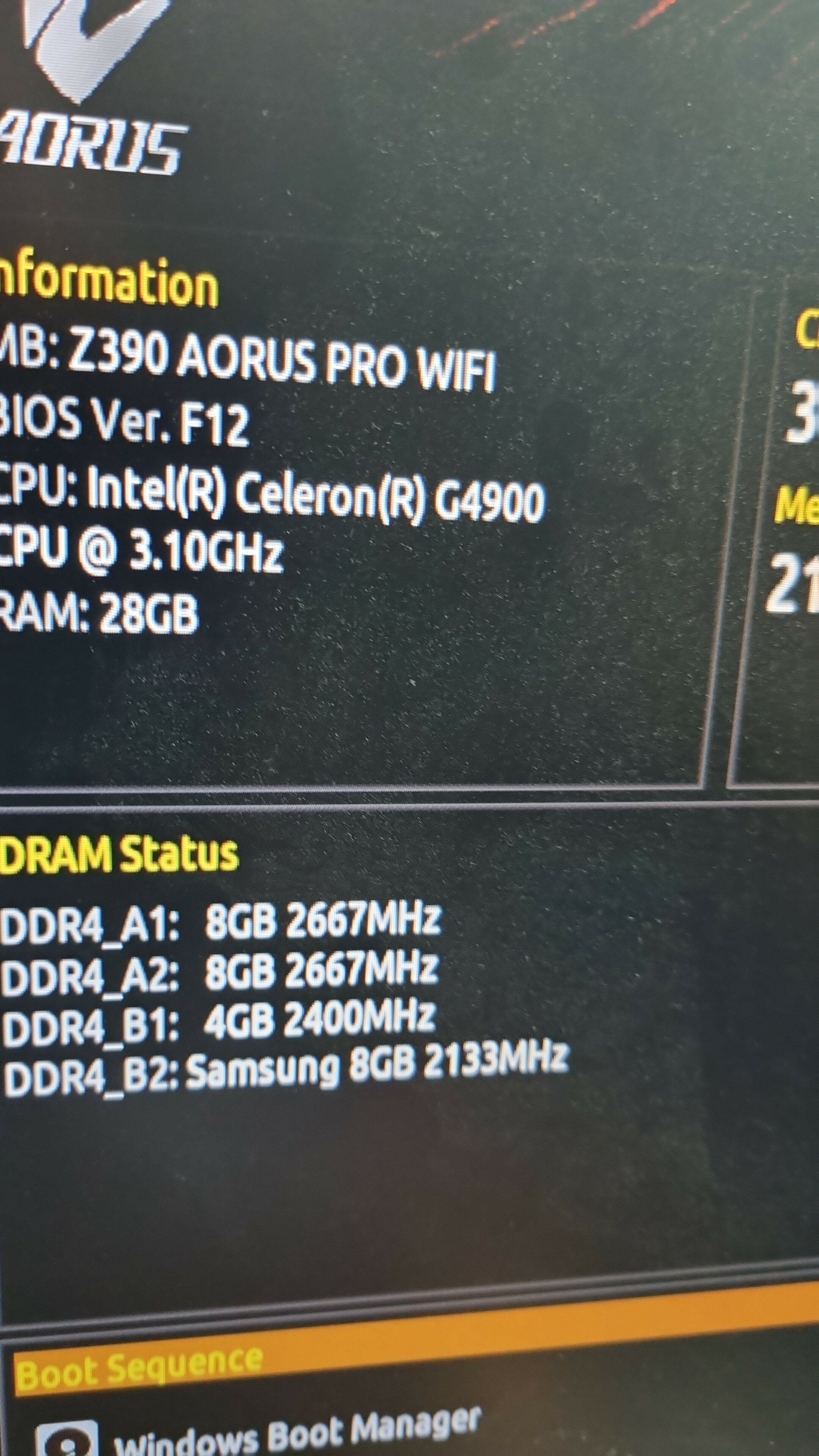

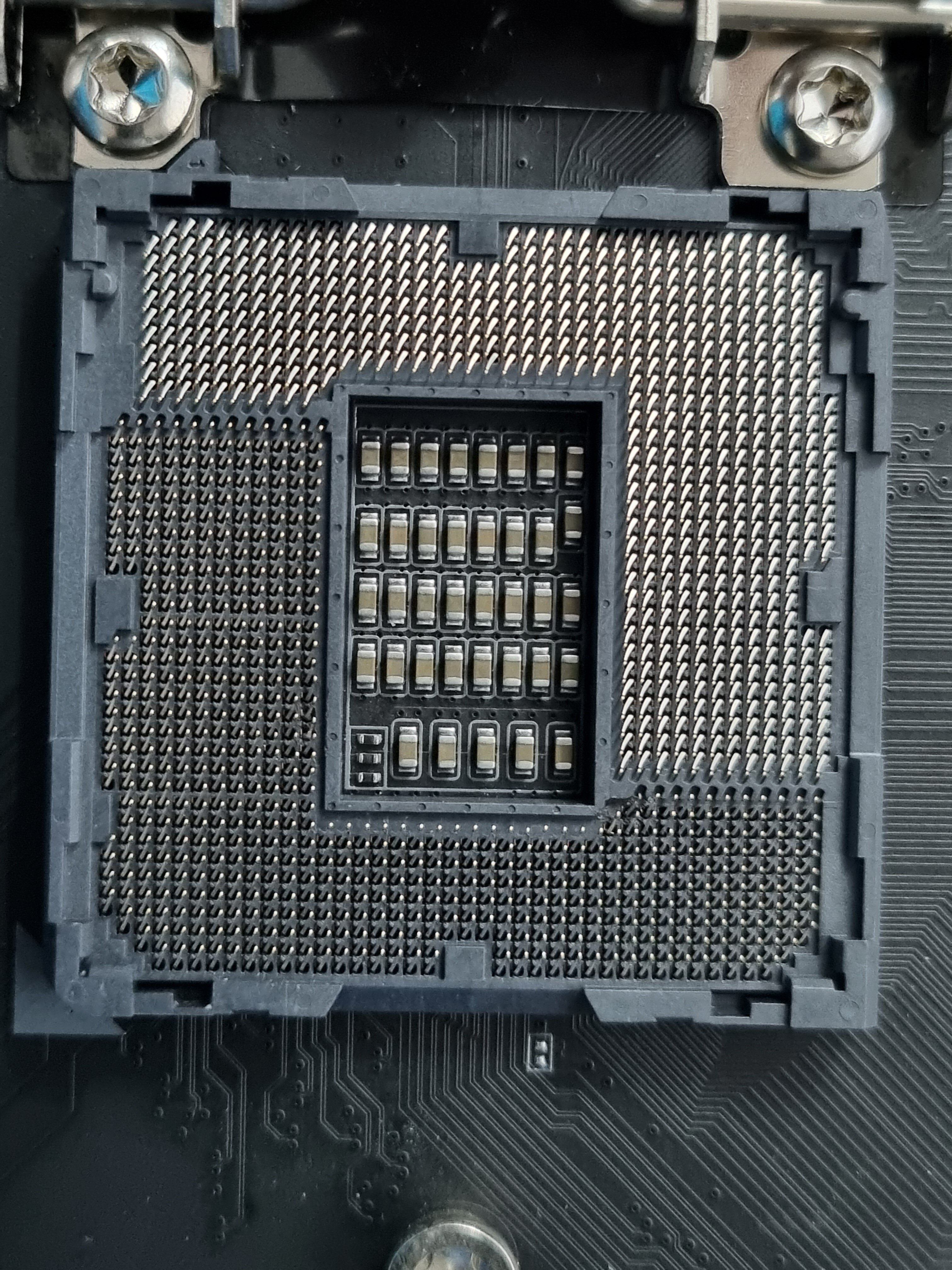

Board ging nach Pinfix mit Celeron aber nach Umbau auf 9700k nicht mehr
Geht auch nimmer an immo.
Aber so wie es immo aussehen tut

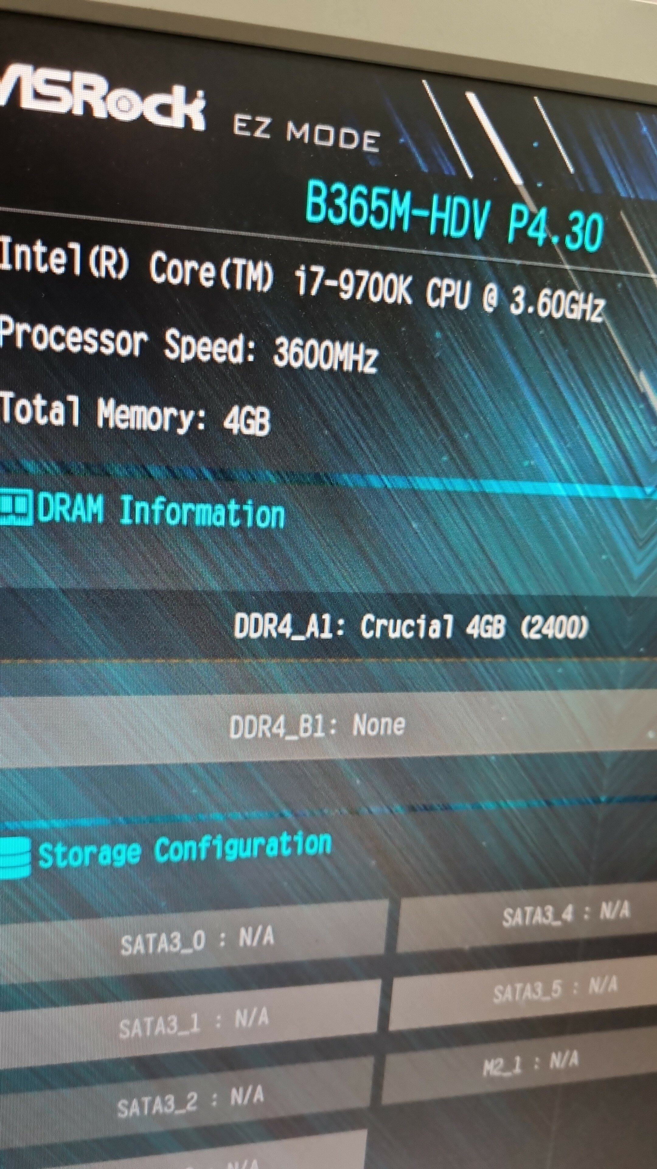

IMG-20220111-WA0014.jpegLäuft der 9700k unter Vorbehalt noch
Test auf anderem Board steht noch aus
