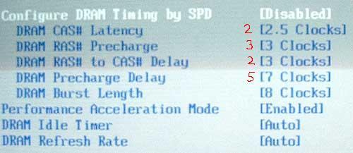

zum PerformanceMode:
versuch mal die timings manuell auf 2-3-2-5 und dann PerformanceMode auf enabled

achja, kleine frage: wofür steht die 3? 2-?-2-5?
attachment.php

wie komme ich denn eigentlich in das menu wo ich timings fürs ram & top performance mode einstellen kann??? ich habe das ganze bios durchsucht und nichts gefunden... oder hast du den snapshot woanders her?
auf jedenfall finde ich nirgends den top performance mode.
ich habe f8 bios drauf & heute die mdt speicher bekommen *freu*
Original geschrieben von thett
@ silver:
wenn du im bios bist, drücke strg und f1 gleichzeitig. viel spaß und viel glück.
