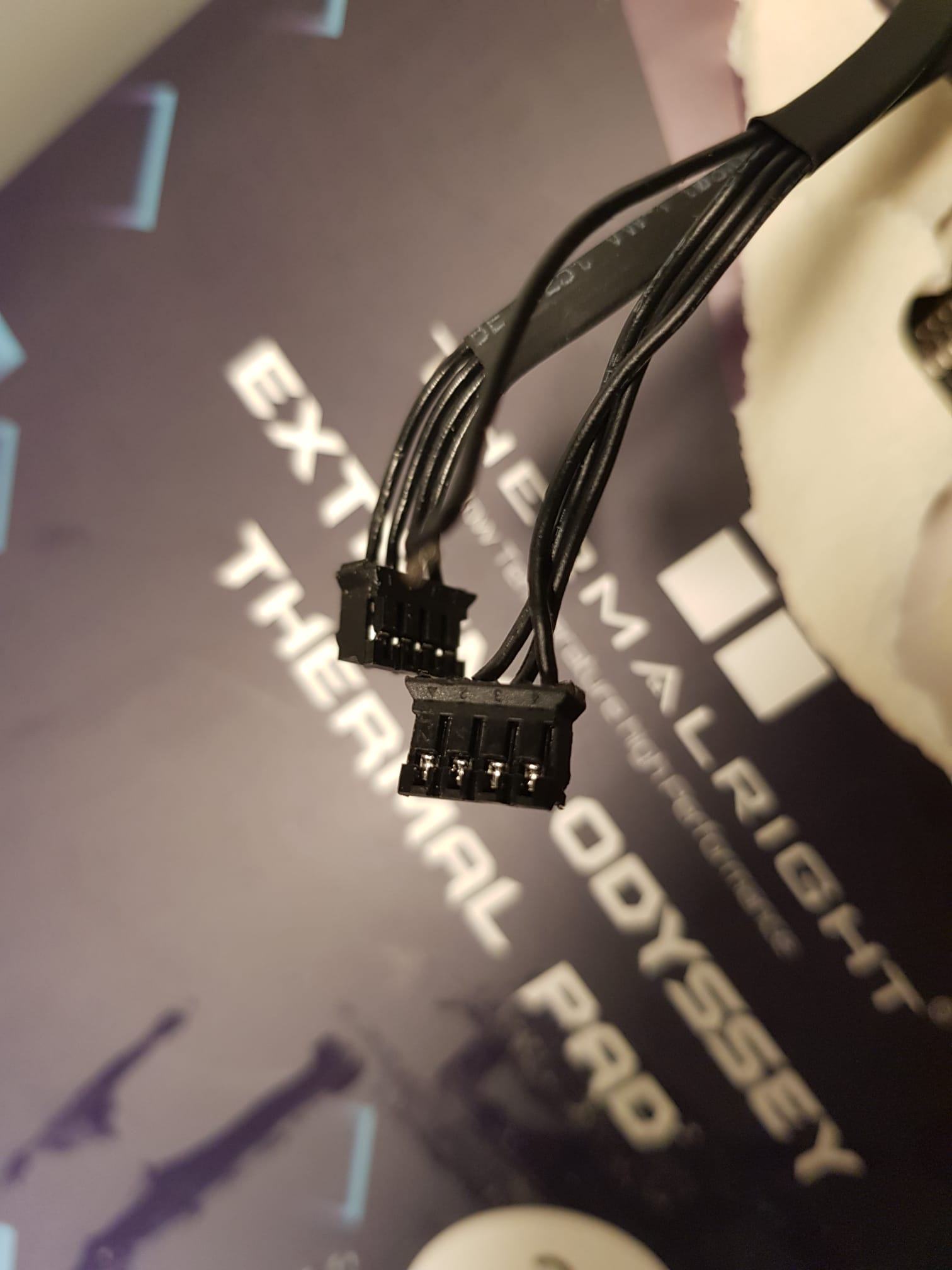

wollte bei meiner 3080 die Thermalpads und die Wärmeleitpaste neu machen. Eigentlich keine große Sache hab ich schon paar mal gemacht.
Problem, bei der Gigabyte GPU sitzen die Lüfterstecker absolut bombenfest. Zieht man stärker rutscht eher die Buchse auf den Pins der Platine hoch, als dass der Stecker auseinander geht.
Nach dem Motto bist du nicht willig so brauche ich Gewalt hab ich mir nun versucht das mit Zug am Kabel hochzuewackeln und promt ein Kabel aus dem Lüfterstecker gerissen.
Erste Fachfrage: Bin ich nur zu dumm das sind, 3 Stecker und die sitzen alle 3 bombenfest und gehn nicht raus. Gibts da irgend n Spezialwerkzeug dafür? Wie würdet ihr versuchen die rauszubekommen?
Bevor ich die raus habe brauche ich wohl nicht überlegen ob bzw wie man das reparieren kann.
Anbei ein Bild des Gewaltakts..
Ok mit Zangen, Schraubenziehen und Gewalt gingen die Stecker, die das allerletzte sind!, ohne weitere gobe Schäden raus.
Jetzt bin ich bei "Wie kommt das Kabel wieder in den Stecker. Theoretisch sollte man ja so nen Pin seitlich aus dem Stecker schieben können. Praktisch ist das so klein dass da selbst mein kleinster Microschraubenzieher nicht reinkommt. Da jetzt einfach etwas Lötzinn in den Pin und Kabel reinlöten? Oder ist das zu russisch? Bin Laie die Gefahr von Totalschaden ist hoch :).

Laut diversen Videos sitzen die Stecker normalerweise nicht so fest.
Ich würde eine Nadel für die Pins verwenden.
Edit: Mit der Nadel die Verriegelung öffnen und dann aus dem Stecker schieben.
Auf dem Foto sieht man je Kontakt eine kleine schwarze Zunge, oberhalb des silbernen Kontaktes.
Dieses Element mit einer Stecknadel vorsichtig(!) anheben, dann kann man den Kontakt nach oben rausziehen.

War zunächste in nem Handy- und Pc Reparaturshop da ich annahm die haben Spezialzangen und Erfahrungen mit so kleinem Gefummel. Aber leider bekam ich dort nur Unverständnis entgegengeworfen. Wiso macht man denn so ne Grafikkarte überhaupt auf, der Stecker wär nicht dazu da um den abzumachen und überhaupt hätt ich den demoliert und man könnt nix machen und würde so was sowiso nicht anfassen..
Hab dann die Stecker selbst raus bekommen aber ums nochmal zu sagen Gigabyte hat wirklich die letzten Dre***stecker.
Bevor ich dann 3 Sorten Stecker und Crimpzangenset bestellt hätte (irgenwas JST 4Pin 2,5 oder 2mm) und mit dem "nanometergroßen" Pins hantiert hätte, habe ich kurzerhand den Pin mit Lot gefüllt und das Kabel seriös russisch wieder rein gelötet.
Karte läuft und hat dank guten Thermalpads vorn und überhaupt Thermalpads hinten (die vergisst Gigabyte bei all seinen Karten irgendwie) jetzt solide Vram Temps und macht ihr Ding.
