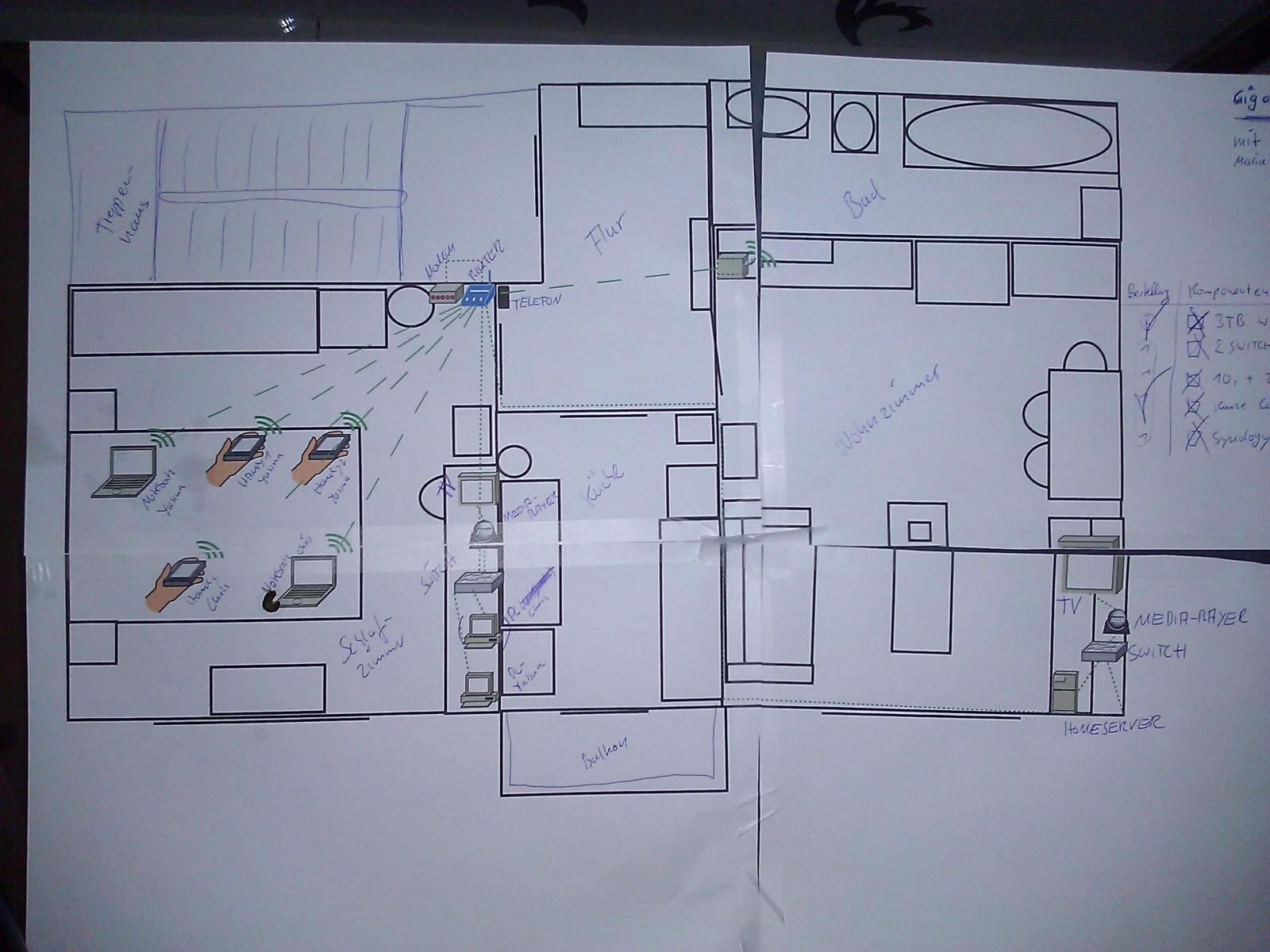

ich habe das gigabit-netzwerk vorgestern aufgebaut!
anbei findest du eine grundriss-skizze meiner kleinen wohnung und die einzelnen netzwerk geräte. (wobei der media player aus dem wohnzimmer nicht mehr benötigt wird da der fernseher direkt per upnp alles empfangen kann).
schaus dir mal an :) hat alles super geklappt. die grünen linien sind die velregten kabel (außer die lang-gestrichelten grünen linien, das sind wlan verbindungen wie man erkennen kann).
habe allerdings das kabel ohne schächte etc verlegt mit kabelhaltern. löcherbohren geht hier leider nicht (durch die wand). :(

Herzlichen Glückwunsch, dass Dein Aufbau anscheinend auf Anhieb läuft !
Auf Deiner Skizze sieht es so aus, als hättest Du doch ZWEI Stammleitungen vom Router aus gelegt. Ist der denn jetzt auch GBit - fähig ?

oh nein. das hab ich falsch eingezeichnet. es geht nur eine verbindung von router zu switch1... von dort aus geht es weiter ins wohnzimmer...
damit ist es gigabitfähig sonst wär es das nicht... richtig :)
