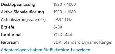

By the way: ich habe nochmal probiert, mit 144Hz und 10bit Farbtiefe anstelle 165Hz und 6bit zu fahren. Bringt bei mir doch den gleichen Effekt wie die Lösung von Squall. Wurde beim ersten mal anscheinend nicht richtig übernommen.
Jetzt habe ich quasi die Wahl zwischen 144Hz und 10bit Farbtiefe oder 165Hz und 6bit Farbtiefe. Muss mal testen ob ich alte Blindschleiche den Unterschied zwischen 6 und 10bit merklich sehe.

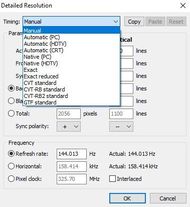

Mit dem Tool CRU 1.5 die Bildwiederholfrequenz auf 142 Hz stellen und ihr müsst auf nichts verzichten. Weder auf Farbtiefe und der Ram taktet auch runter.
In CRU muss man das Vertical Blanking so lange erhöhen, bis der VRAM Idle runtertaktet. Dann kann man weiterhin volle Hz und auch 8/10-bit behalten.
Beispiel von meinem G9: 2x PBP 2560x1440 10-bit 120 Hz, standardmäßig Vertical Blanking auf 85 (im Extension Block, detailed resolution). Auf 101 erhöht und schon Taktet die 6800 XT im Idle den VRAM runter.

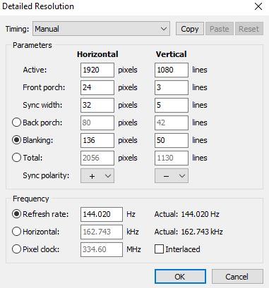

Danke für den Tipp. Ich habe das Vertical Blanking von 20 auf 50 gesetzt. An dem Takt des VRAM hat das leider nichts geändert. Der ist immer noch auf den vollen 2000 MHz. Ich kenne mich mit CRU und den speziellen Monitoreinstellungen nicht so gut aus, weshalb ich nicht weiß, wie hoch ich mit dem Blanking gehen kann, ohne einen Schaden am Monitor anzurichten. Sofern das überhaupt möglich ist?

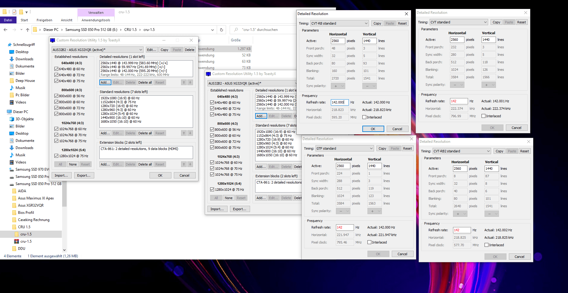

Wenn ich übrigens ein neues Profil anlege und einfach nur 142 MHz einstelle und unter Windows diese Einstellung übernehme, bleibt mein Bildschirm schwarz und stellt sich nach Ablauf der paar Sekunden wieder auf 144 MHz zurück:
Interessant ist, dass das neu angelegte Profil andere Standardwerte enthält, als das bereits aktivierte Profil des oberen Screenshots, wo ich versuchsweise nur das Vertical Blanking von 20 auf 50 erhöht habe.
Bei 1080p 144 Hz versuch es mal mit 77, und wenn das nicht klappt 80 und 90. Schäden kannst du damit nicht anrichten am Monitor.
Kein neues Profil anlegen, nur das Bestehende bearbeiten. Im Notfall lässt sich alles wieder über reset-all.exe zurücksetzen.
@GamingWiidesire Habe nun 77 eingestellt. Als ich über Restart64.exe das aktivieren wollte bekam ich wieder kein Bild. Der Monitor hat sich abgeschalten, weil keine Verbindung bestand. Dann habe ich F8 für den Recovery Mode gedrückt. Das Bild kam wieder und sogar der VRAM ist auf 300 MHz runter. So weit so gut, aber bin ich jetzt im Recovery Modus unterwegs? Das wäre ja nicht die optimale Lösung, oder?

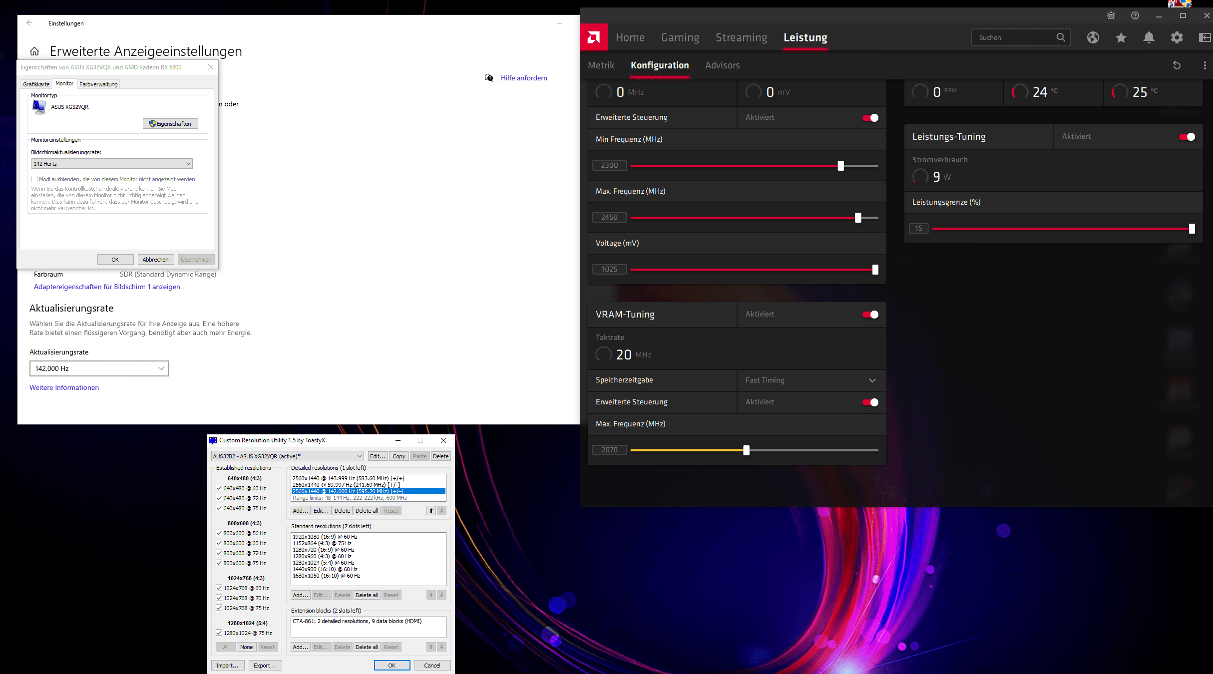

Im AMD Forum wird bemängelt, dass auf vielen Monitoren ab 144Hz der VRAM dauerhaft bei vollem Takt läuft. Das frisst dann bis zu 30W dauerhaft mehr als unter 144Hz...
Bei mir läuft der VRAM auch auf vollem Takt, wenn ich z.B. 142 Hz einstelle. Ich bin mir zudem sicher, dass das erst seit ein paar Tagen so ist. Den Monitor habe ich schon fast zwei Monate.
Edit: Mit 120 Hz taktet der VRAM auch voll hoch.

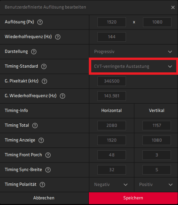

Ihr dürft die 142 Hz auch nicht unter Manual einstellen sondern unter Standard. Bei mir funktioniert das alles problemlos.
RB standard
Musst du probieren. Bei einem Standard zeigt er dir die eingetragenen 142 herz nicht in rot an. Das nimmst du. Bei mir ist es CVT RB Standard.
Bei CVT RB Standard zeigt er die 142 Hz nicht in rot. das habe ich genommen. dann ok und einmal Restart64 und die 142 Hz unter Windows einstellen und das wars dann.
Das musst du aber jedes mal machen, sobald du einen neuen Treiber installierst.
