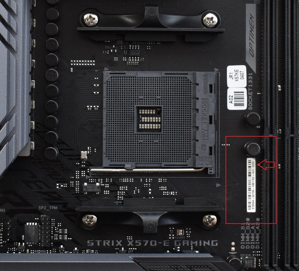

Könntest du außerdem mal schauen wie die letzten vier Ziffern auf dem Etikett lauten? Eine ältere Zen+ CPU hast du nicht zufällig noch?

@ Reous
die letzten 4 Ziffern lauten: 2901

Bios 2901 ist auf jeden Fall mit Ryzen 3000 kompatibel. Ohne vor Ort zu sein fällt mir jetzt auch erstmal nichts mehr ein.
