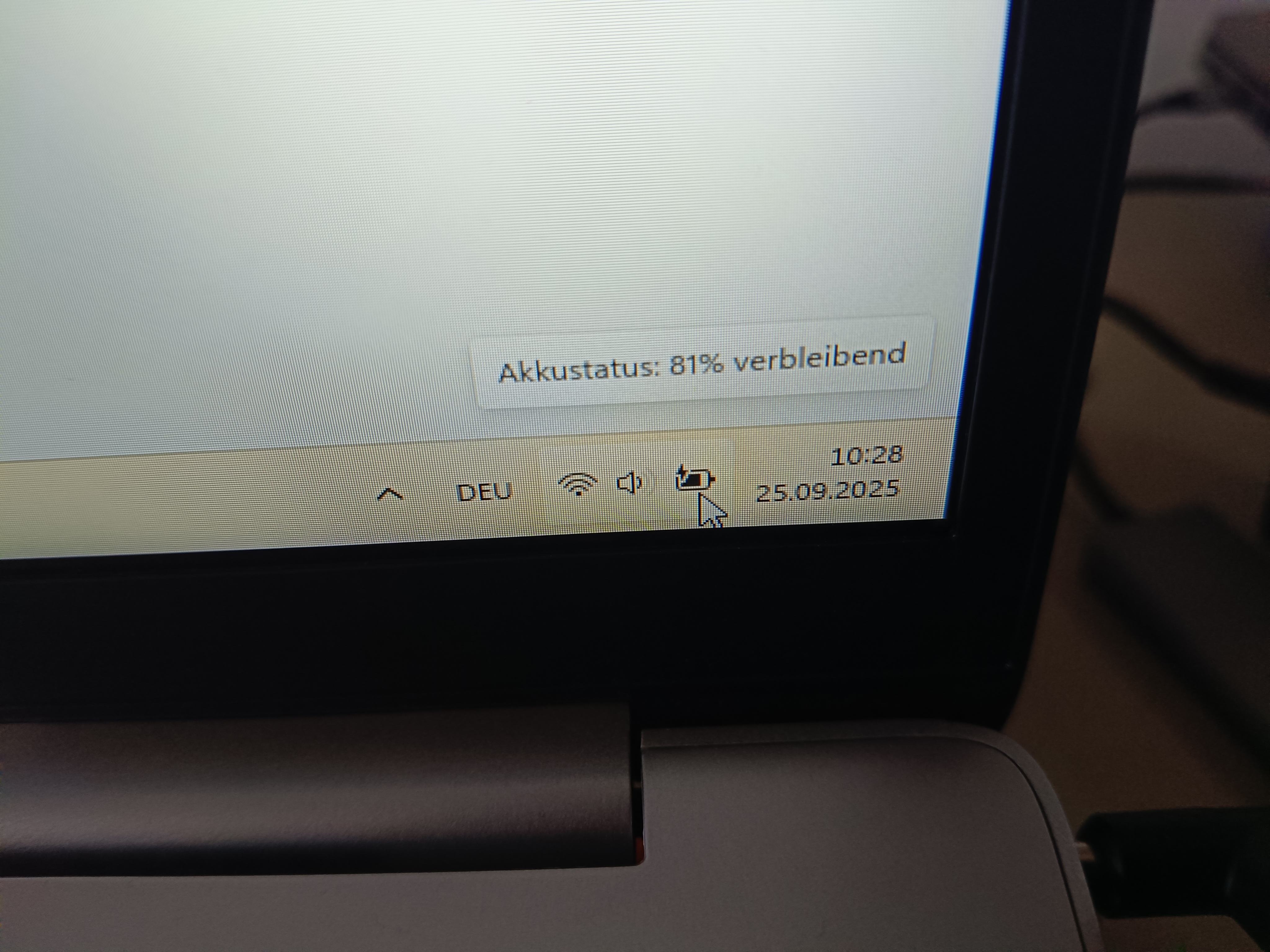

vorhin hat Freundin gearbeitet und der Laptop war auf 100% und kurze Zeit später auf 80%, NT angeschlossen und obwohl der Laptop im EnergieSpar Modes war, hat er nicht geladen...ich wollte habe anrufen sollte aber erst ein Akku Diagnose Tool von HP herunterladen, Akku und der gesamte PC sind OK.
Da habe ich mich erinnert....:coffee:

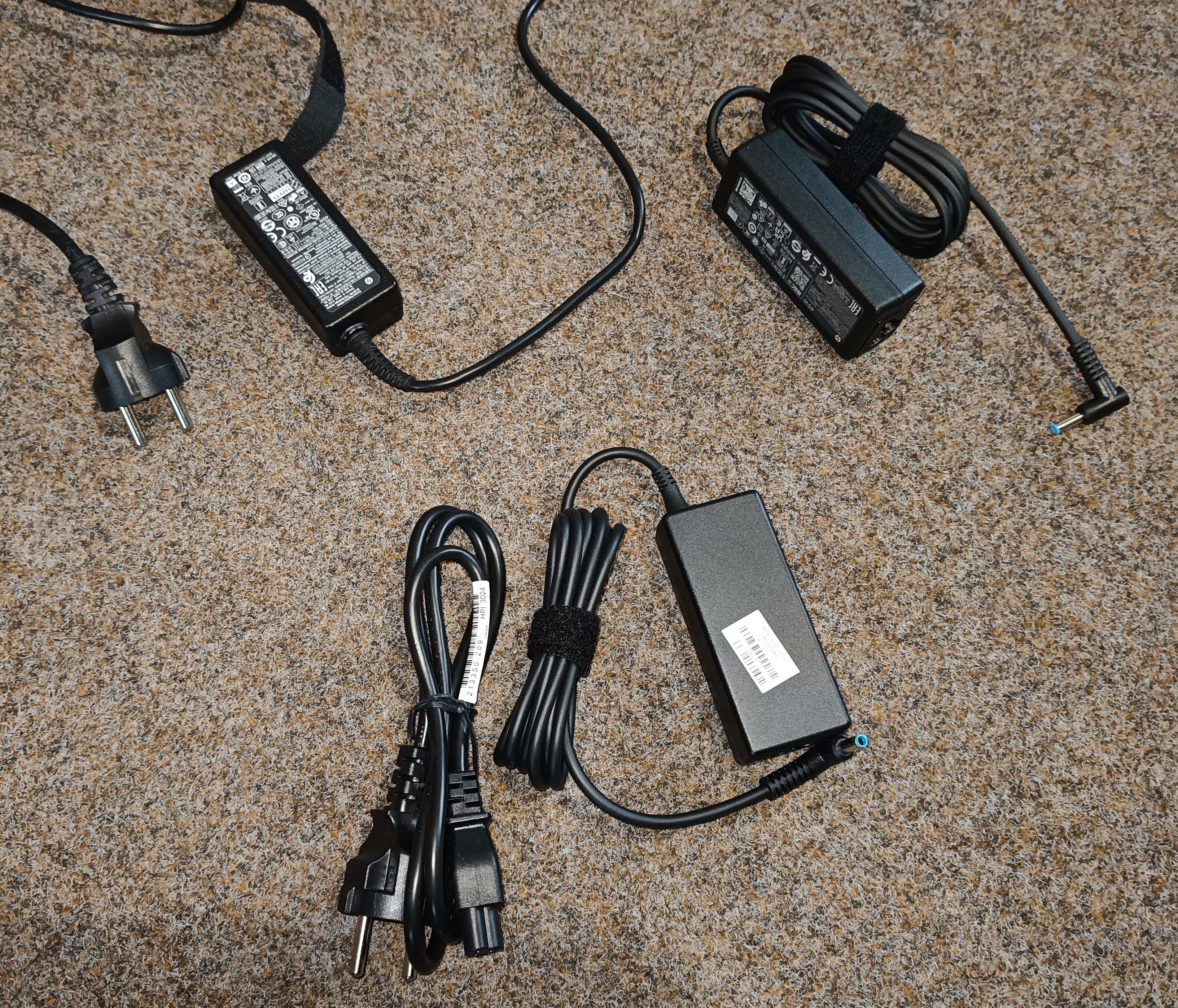

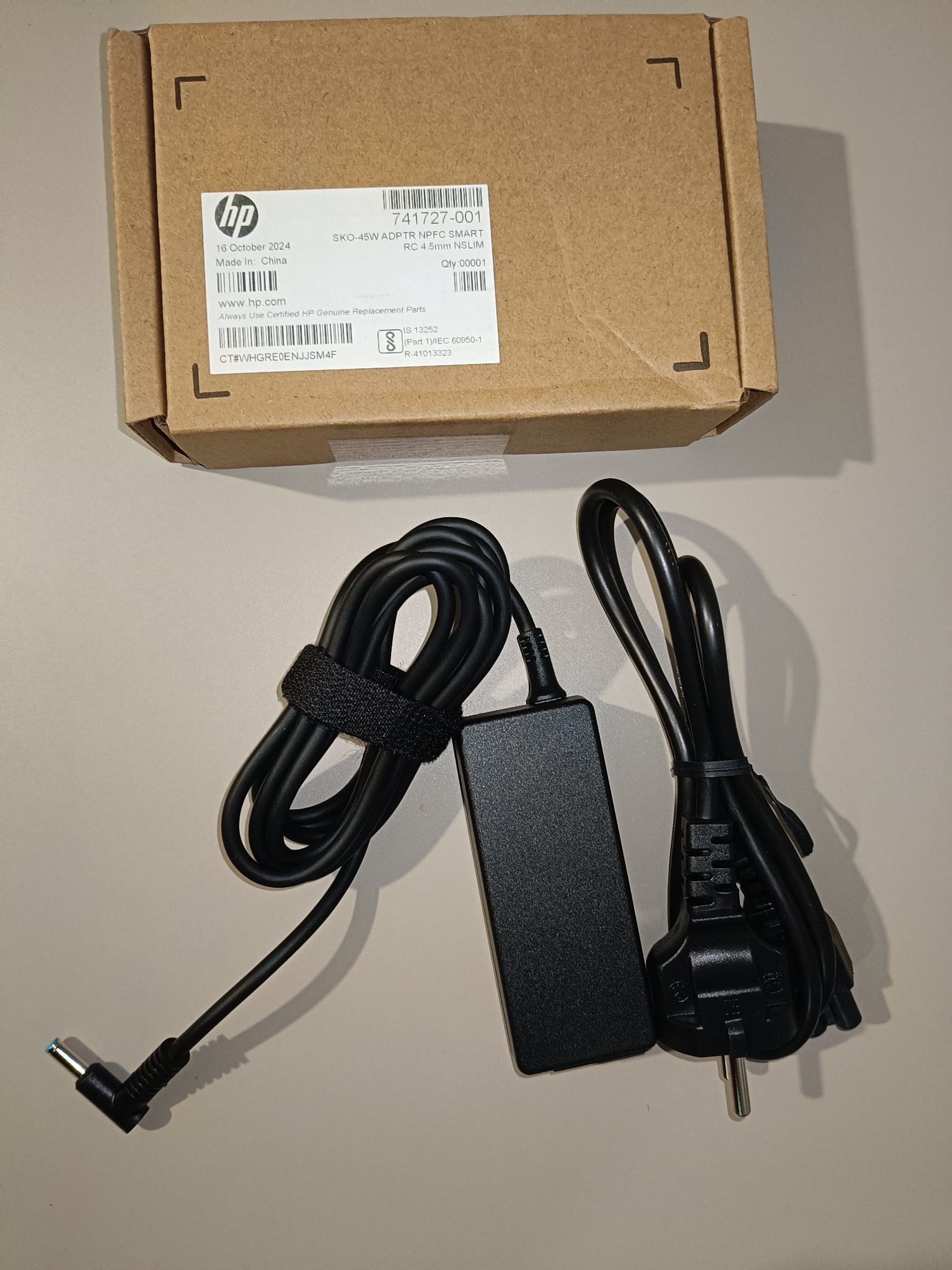

Ein HP 45W NT war beim Laptop dabei (aber defekt), ein gebrauchtes HP 45W NT aus den IT Shop um die Ecke geholt, ein neues HP 45W NT damals von HP zugesandt bekommen (aber nie ausgepackt)
Das NT was ich die ganze Zeit verwende ist das gebrauchte HP NT aus den IT-Shop, also habe ich das neu zugeschickte gesucht und mal angeschlossen und es geht alles.
Ich bedanke mich für eure Hilfe zu Lösung meines Problems.

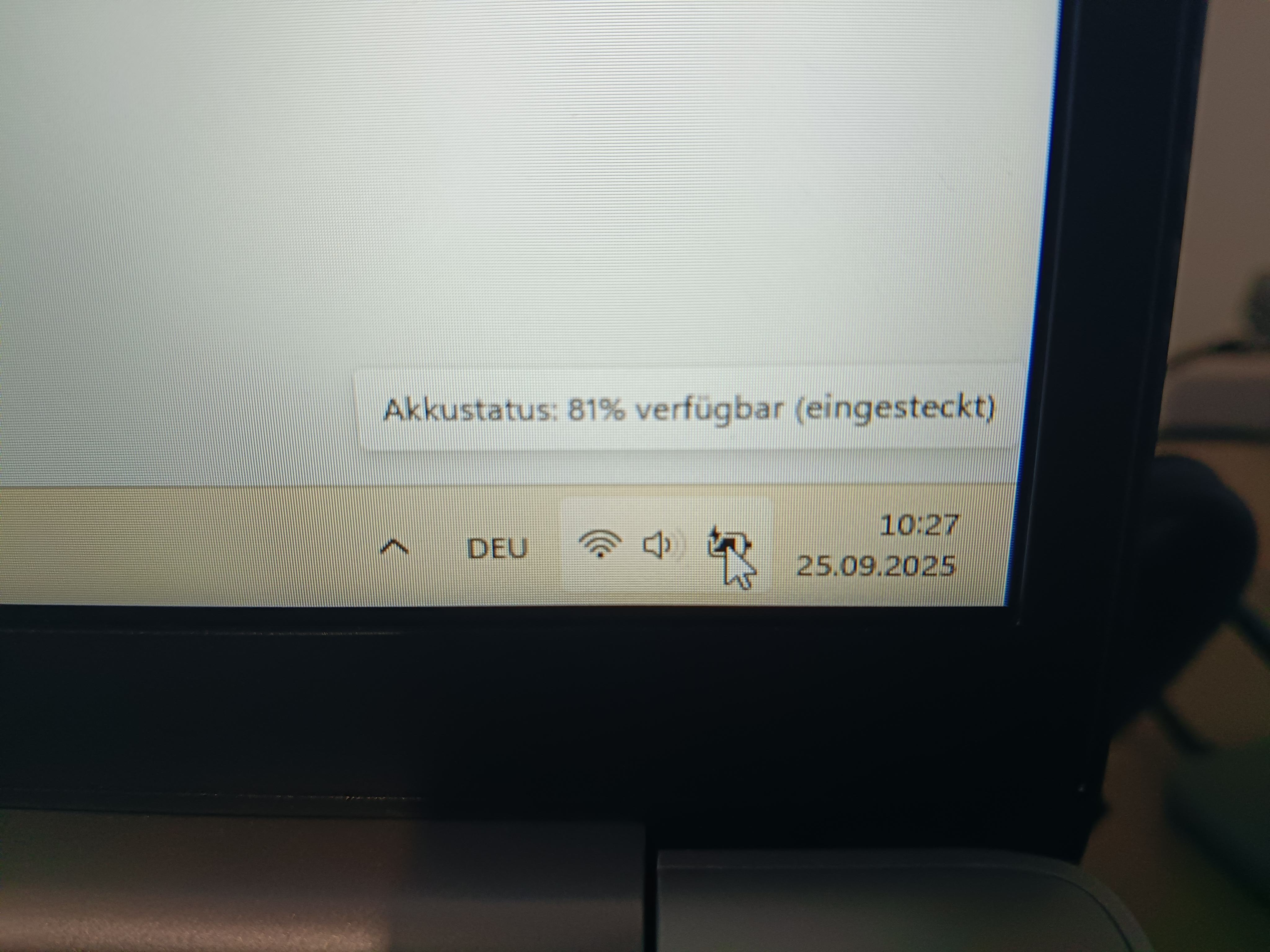

Nun habe ich etwas noch herausgefunden, NT mit gleichen Stecker und gleicher Leistung sind nicht gleich.
Das gebrauchte HP 45W NT zeigt das hier an, ist zwar auch 45W aber ein anderes Modell
Das neu zugesandte HP 45W NT zeigt sogar an das es eingesteckt ist.
1. Glückwunsch (y)
2.
das sollte es eigentlich immer. Wenn das bei den anderen beiden nicht der Fall war, liegt dort vielleicht der Hund begraben 🤔

Fotografiere doch bitte mal die Typenschilder der beiden Netzteile damit wir auch verstehen was da schief gelaufen ist.
Womöglich andere Ausgangsspannung oder ...?

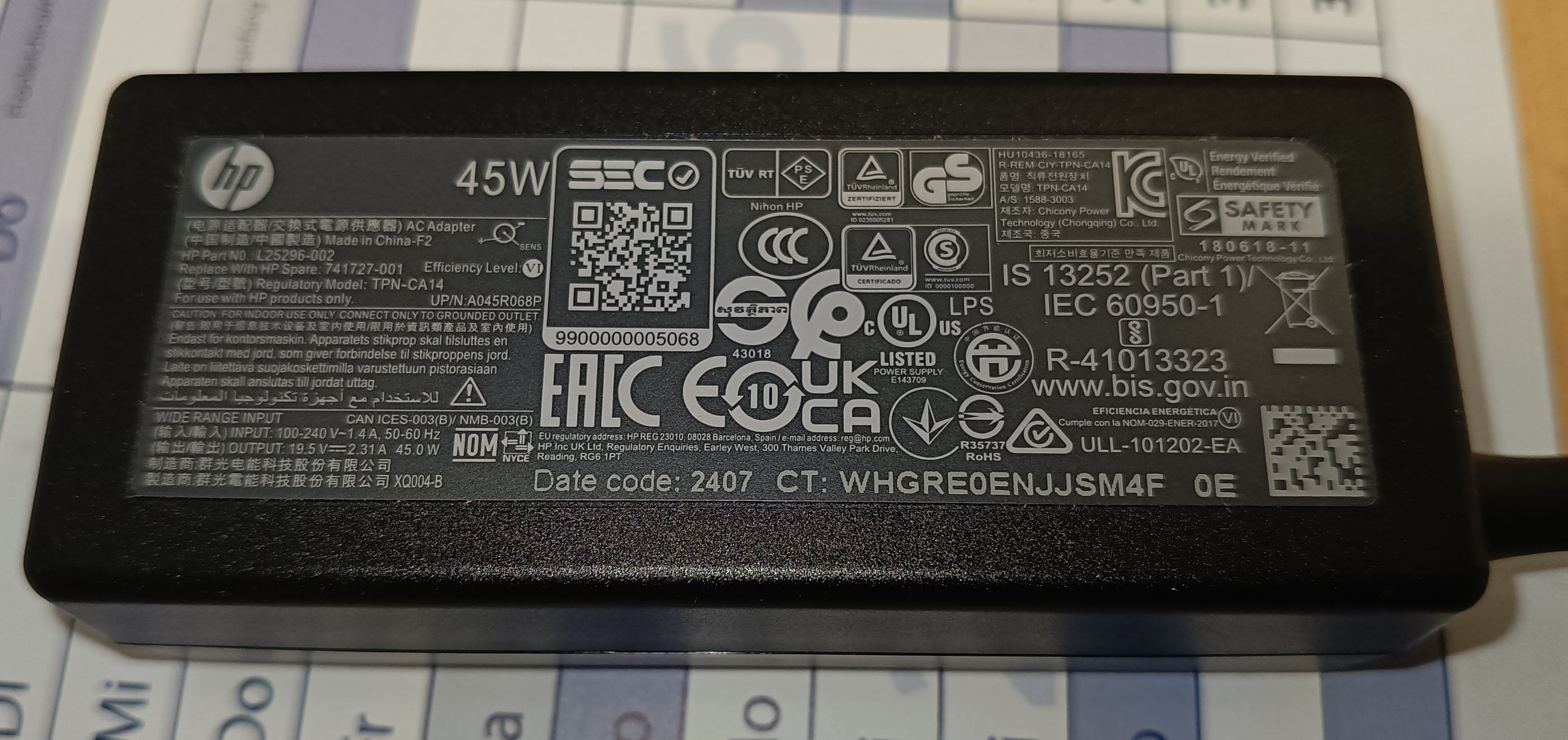

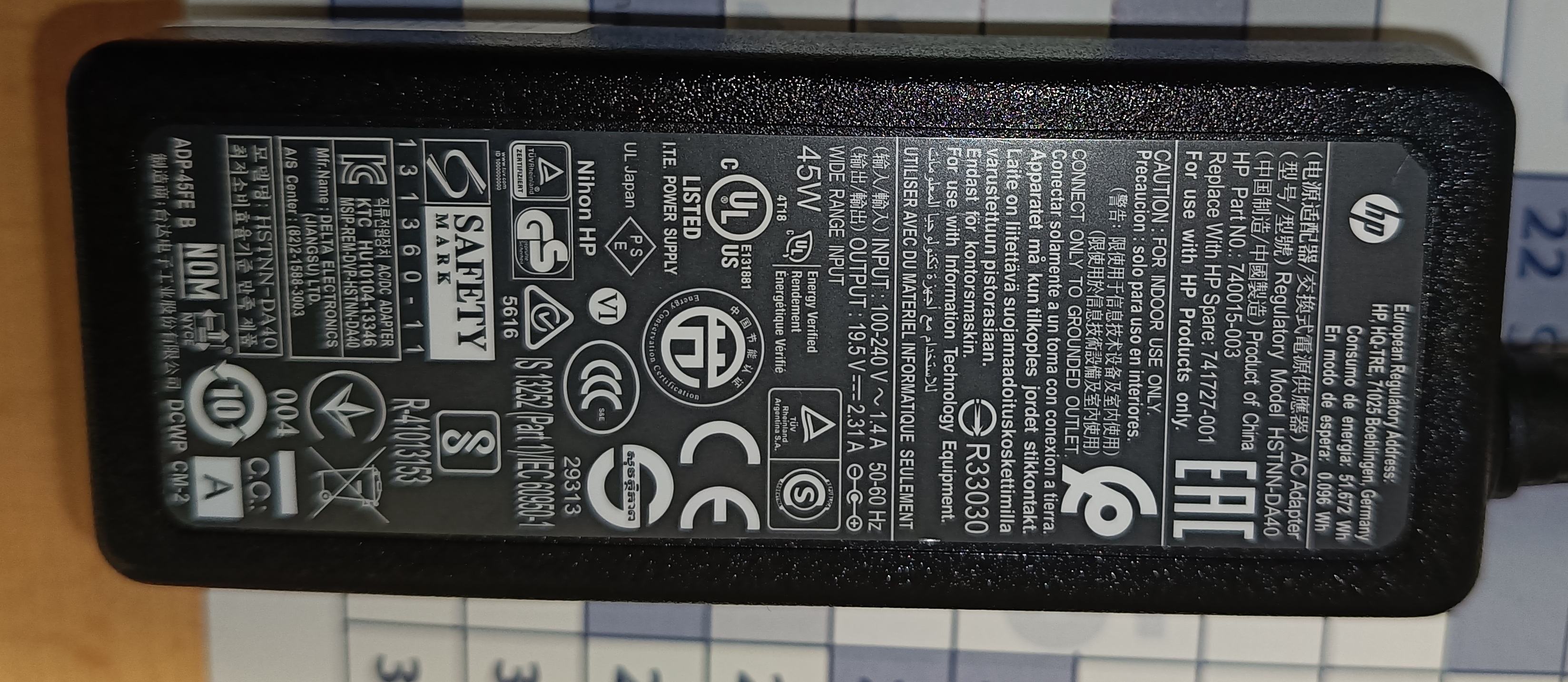

Ich sehe da keinen Unterschied, die Leistungsdaten stimmen alle.
NT HP-Original (1x defekt dabei / 1x nachgeschickt)
19,5V / 2.31A / 45W
NT HP IT-Shop (wahrscheinlich für einen älteren HP-Laptop)
19,5V / 2.31A / 45W

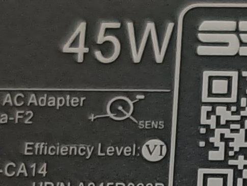

Interessante Sache.
Es sind eigentlich beide Ladegeräte Ident. Es gibt sogar einige Händler wo beim Modell 740015-003 das Modell 25296-002 als kompatible Alternative gelistet wird...
Das original Netzteil scheint ein Sens-Pin zu haben für die Identifikation was neuere Geräte wohl brauchen.
