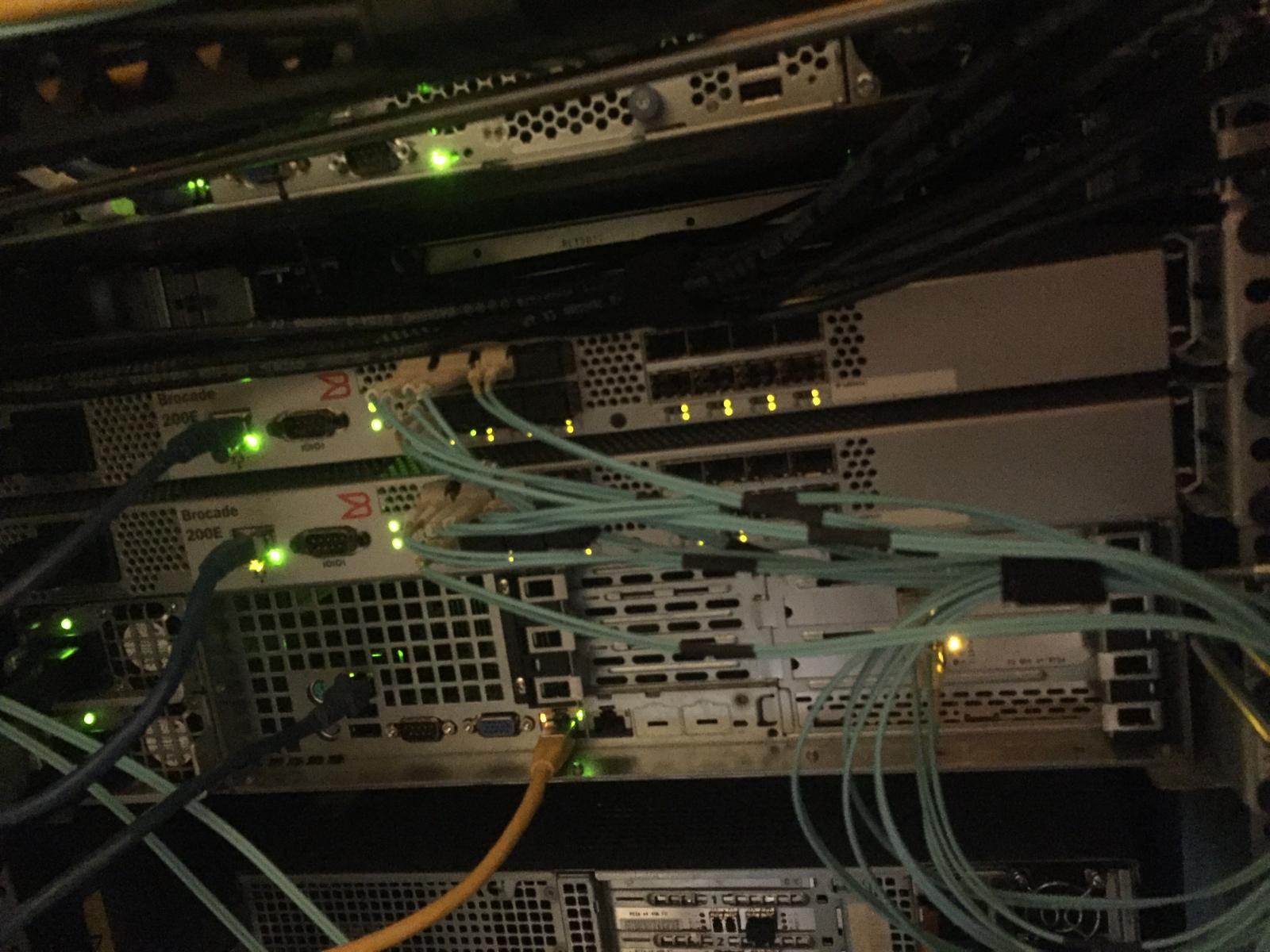

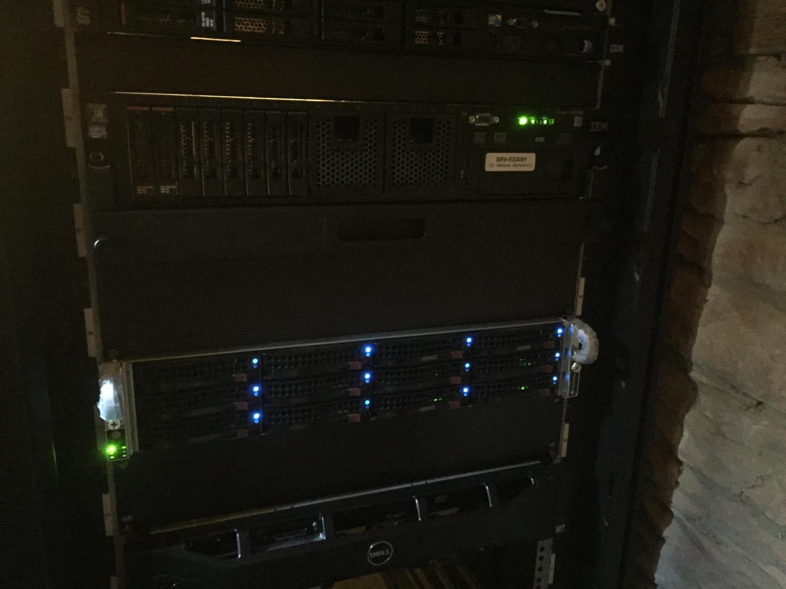

- Danke, ich schau mir ESOS mal an.
Konfiguration ist kinderleicht und die Performance gut.
