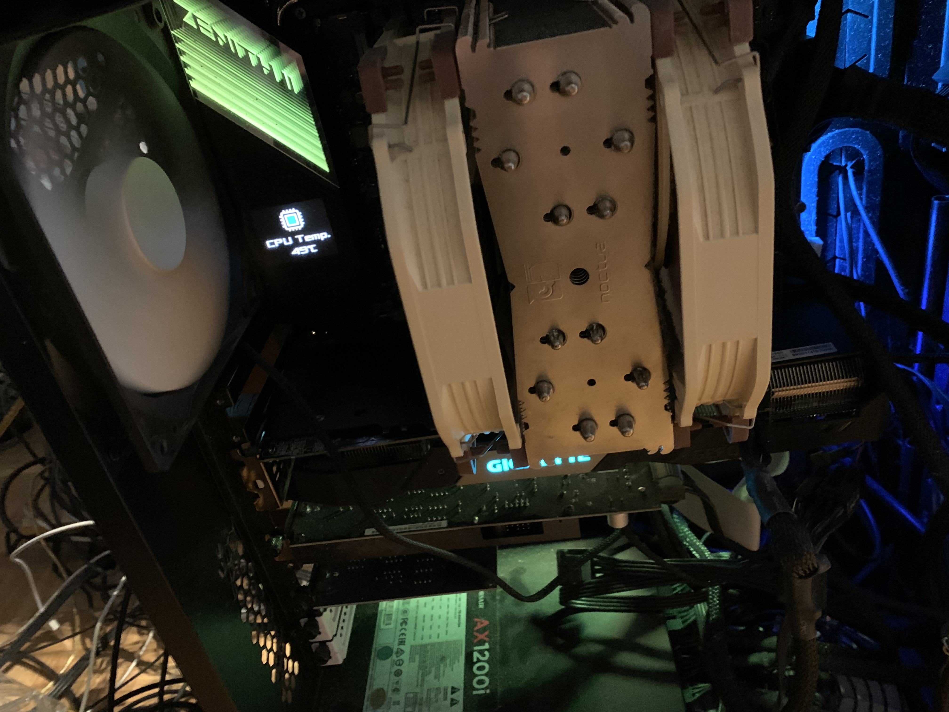

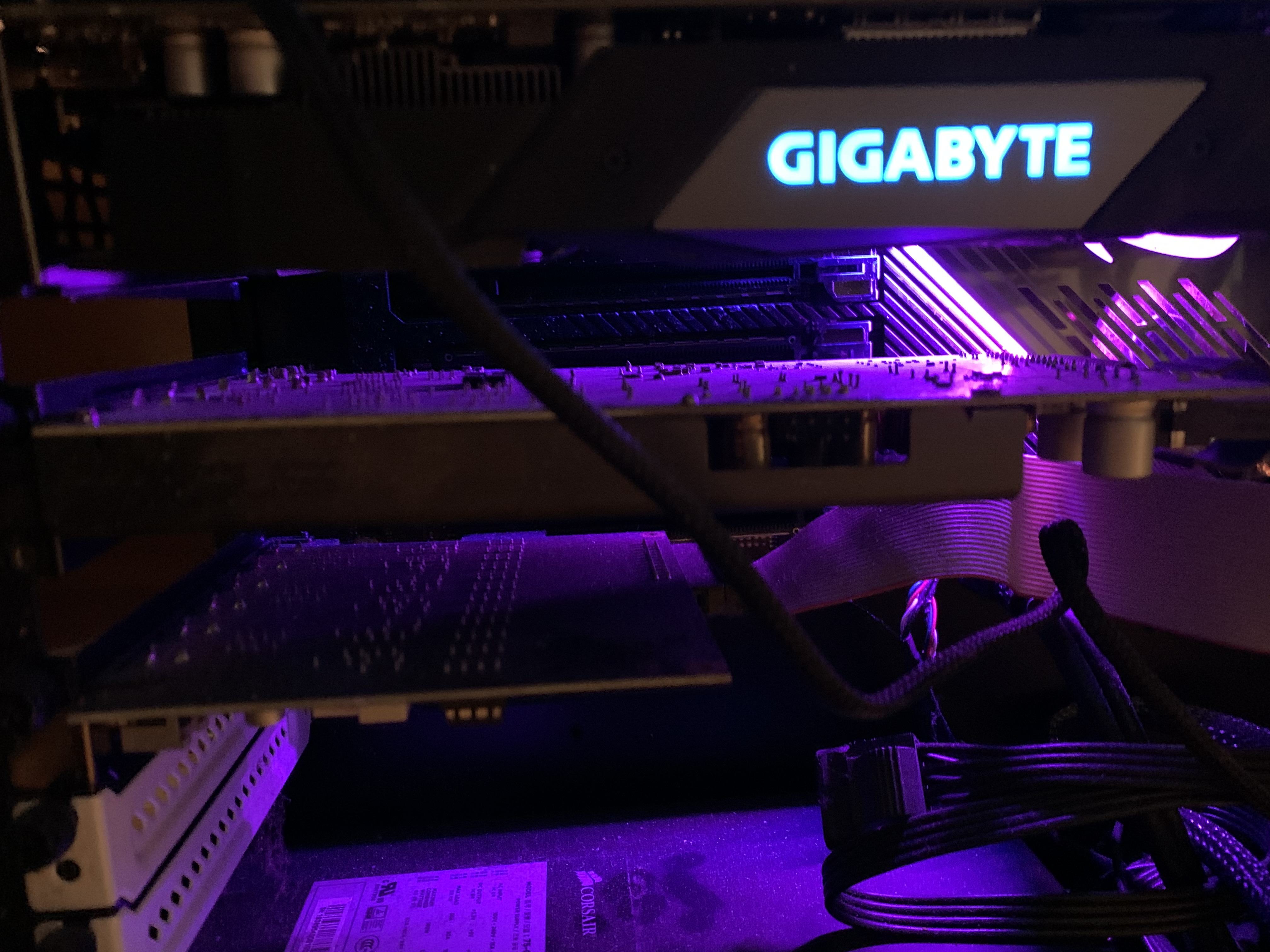

Habe zum Veranschaulichen diese 2 Bilder hochgeladen. Hoffe es gibt genug Einsicht ins Case!
Also die Graka sitzt ja wirklich direkt neben dem CPU-Kühler. Berühren die sich nicht schon fast? :d
Da wird es sich kaum vermeiden lassen, das die CPU mitbeheizt wird.
Eine andere Option, falls das Board und die Bestückung das hergibt, wäre die GPU in den zweiten Slot zu stecken, damit der Abstand größer wird.
Den Gehäuselüfter links kannst dir bei offenem Gehäuse wahrscheinlich sparen.
Habe 2x PCIe 4.0 x16 Steckplätze, von dem her sollte ein wenig Platz herauszuholen sein. Dann kann/muss ich (hoffentlich) die Soundkarte in den hintersten Slot verlegen.
