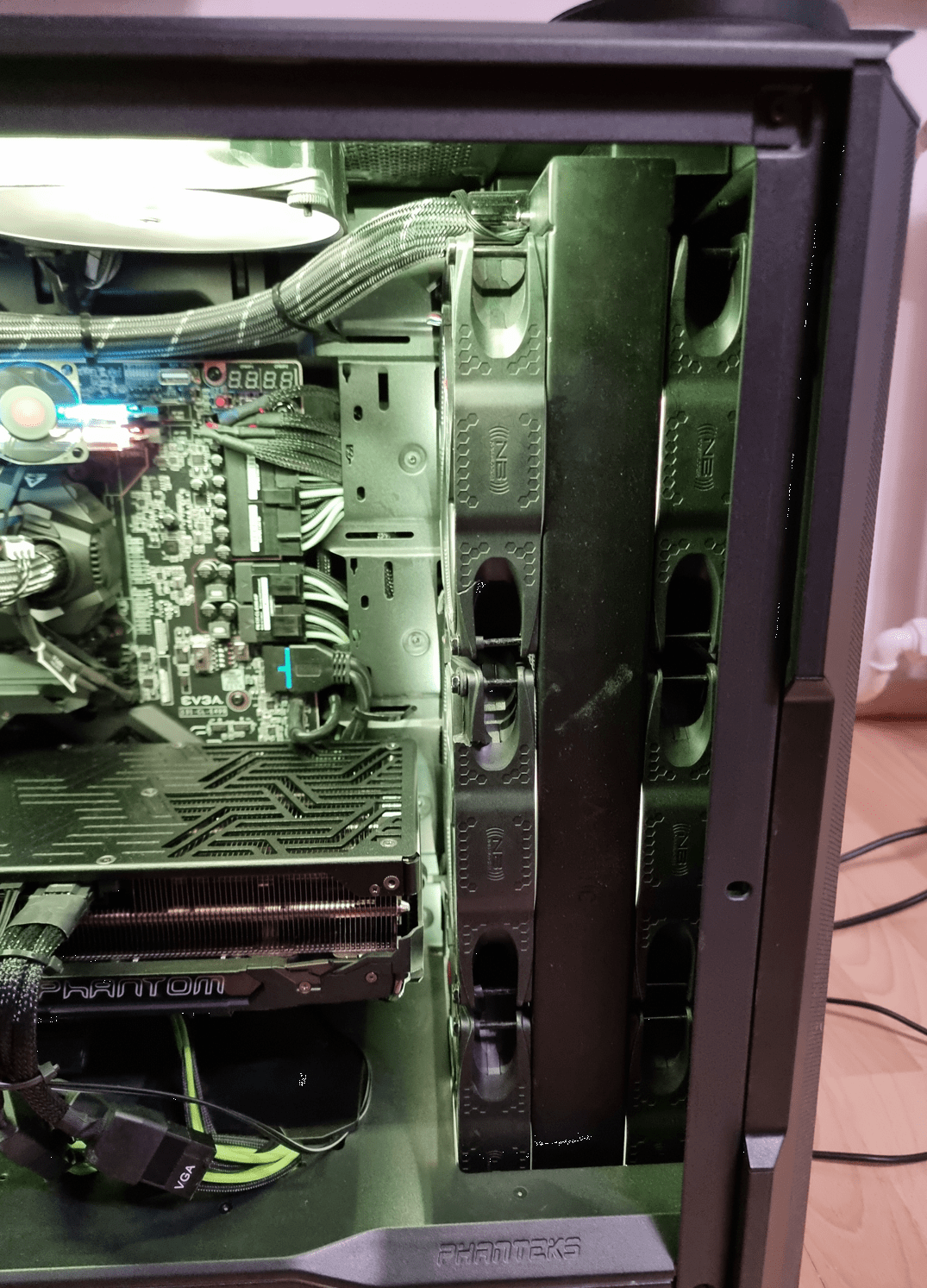

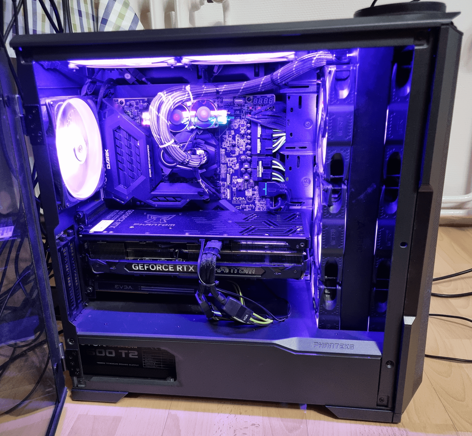

ich habe besagte AIO seit etwas über 2 Jahren im Einsatz und verwende ein Phanteks P500A (Midi-Tower):
Derzeit ist das Gehäuse leider etwas teuer, ich habe es Ende 2020 für etwa 100€ erworben.
Der Radiator passt genau rein, jedoch nur in die Front. Ich habe die Standardlüfter allerdings gegen Noiseblocker eloops ausgetauscht und zusätzlich 3 weitere verbaut (also Push-Pull). Damit bin ich sehr glücklich. Die Temperaturen im Gehäuse sind ein Traum (Core i9-10900K + RTX 4090, beides "auf Anschlag", keinerlei Probleme; jederzeit <70 °C bei allen Komponenten).
Der Einbau war mit 6 Lüftern etwas fummelig, aber mit 3 Lüftern ist das mehr als genug Platz. E-ATX-Boards passen by the way auch gut rein (habe selber eins verbaut).

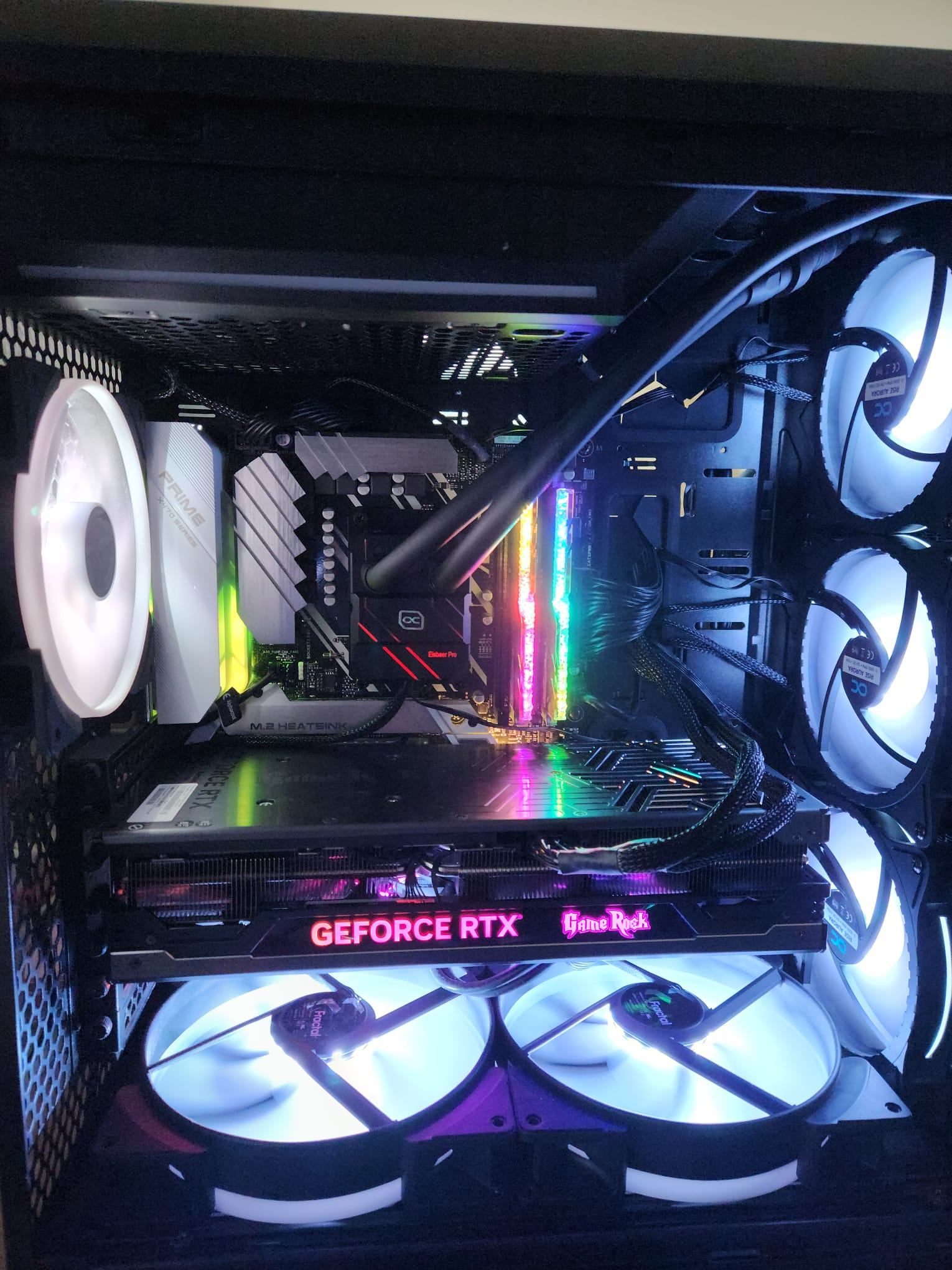

Ich habe einen 420er vorne im Torrent sitzen. Passt perfekt rein, auch mit Pull/Push Config
Bis zur 4080 sind immer noch 6 cm Platz im Case

Die MSI 3090 Suprim X hat eine Länge von 33,6 cm
In das Thermaltake P8 TG passen aber nur Grafikkarten: max. 280mm (320mm ohne Reservoir).
Würde jetzt auch zum P500A oder Corsair 7000D tendieren.
Ohne Luftkühler ist sie deutlich schlanker geworden aber gut zu wissen(Soll sie auch bleiben nur als AIO umbau mit Eiswolf 2 zum Beispiel. Das TT P8 TG ist nun aber auch raus denke ich mal.
Welches Gehäuse ist das denn? Auf den ersten Blick sieht es für mich so aus als wäre da kein Platz mehr für einen weiteren Radiator.
Favorit wären für mich aktuell das Meshify 2 XL oder das 700D
Fractal Design Torrent TG Light Tint RGB
Unten sind zwei 180er Lüfter installiert. Da kannst Du auch locker noch 3 120er mit Radi unterbringen.
Ohne Push/Pull vorne sogar einen weiteren 420er.

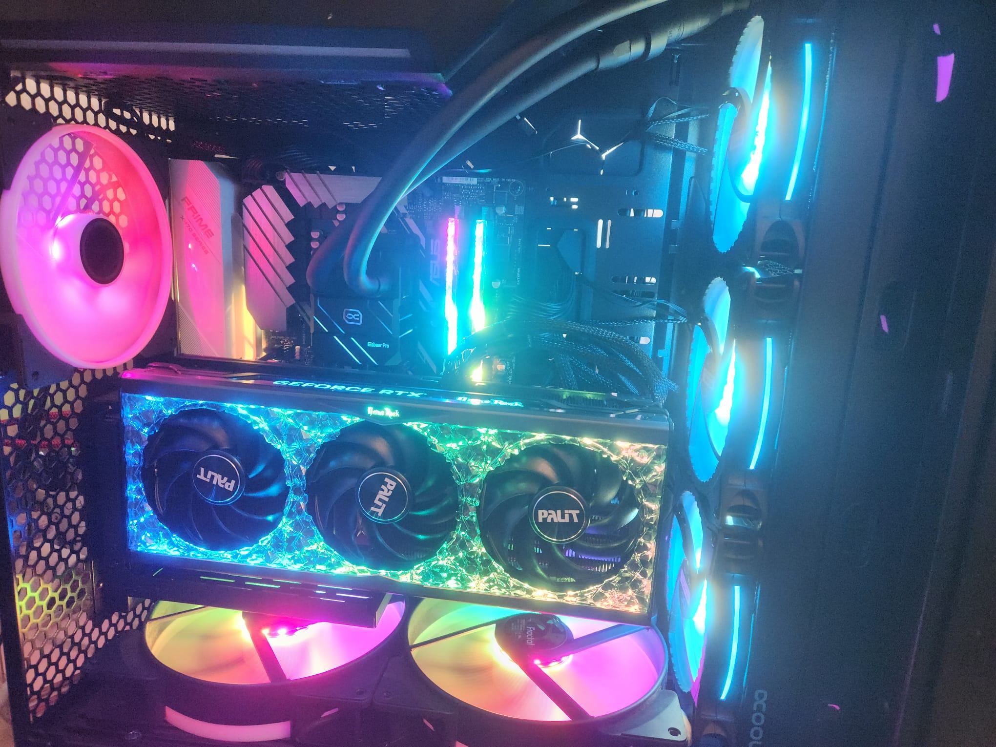

Die beiden 180er sind jetzt unten drin.
Den Radi plus die Lüfter vorne verbaut und dann rein damit. Würde aber empfehlen es vorher ohne Hardware zu machen. Mit Mainboard war das doch ein bisschen frickelig. Passt alles haarscharf rein.
Temps sind besser beim 5800X3D dadurch, aber besonders die Lautstärke der Lüfter ist besser bei 300 RPM. Hatte vorher den be Quiet Dark Rock Pro 4 drin und der hat mich schon genevt in Spielen wenn der auf 650 RPM lief.
Und da war es Tag, im Dunkeln ist es noch viel schlimmer.
Ich finde RGB mächtig geil :)
5-10 Grad beim Spielen. Hogwarts Legacy kommt nicht über 48° hinaus.

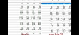

Warum hast du dich für die PRO Version entschieden und nicht die Non PRO von
Alphacool Eisbaer Pro Aurora420​
Hab gehört das die Non Pro Version für Sockel AM4 AM5 1700 usw gemacht ist und die PRO für die grossen Sockel soll sich auch bei den Temps bemerkbar machen.
Das stimmt so nicht:
Die alte Version hat deutlich schlechtere Lüfter was RPM und statischen Druck angeht.
Auch dass die Kabel oben aus der Pumpe kommen und nicht an der Seite sind hat mich gestört.
@Tremendous
Ja die Lüfter schmeisse ich sowieso raus weiss das die schlechter sind wie bei der PRO aber der CPU Kühler soll schlechter die wärme ableiten weil er viel zu viel dimensioniert ist für den Standard Sockel ala AM5 AM5 1700er bei den größeren Sockel mit mehr Fläche siehts wieder anders aus.
Siehe Youtube Video wirds nochmal gezeigt.
Ich spreche die Sprache aus Gondor leider nicht.
@Tremendous
Was für Grafikkarte Vertikal Haltetung pcie 4.0 hast du da verbaut? Die Lösung finde ich 1a!!
